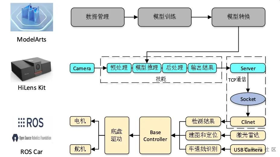

无人车比赛整体解决方案如图2‑1所示,比赛主要分为三个部分,ModelArts做模型的在线训练,HiLens Kit做模型的部署,无人车上工控机通过ROS将各个节点整合到一起,做无人车底盘的决策和控制。通过华为云ModelArts一站式AI开发与管理平台完成数据标注、模型训练、模型转换等工作,得到可供HiLens Kit前向推理的卷积神经网络的模型。HiLens Kit通过自带的相机采集图像,通过技能部署进行模型的前向推理和加速,HiLens Kit搭载着高性能的华为人工智能芯片昇腾310,针对卷积神经网络进行了优化,在模型的前向推理过程中可发挥出强大的算力。HiLens Kit完成交通灯、限速/解限速标志识别、斑马线的目标检测识别,通过Socket通信,将检测结果传给无人车上的工控机。无人车上工控机处理激光雷达的点云数据,做Slam建图和运行中的实时定位,工控机处理USB摄像头的采集的车道线数据,做车道线的识别,再通过ROS将所有节点信息做整合,做底盘电机和舵机的决策控制。

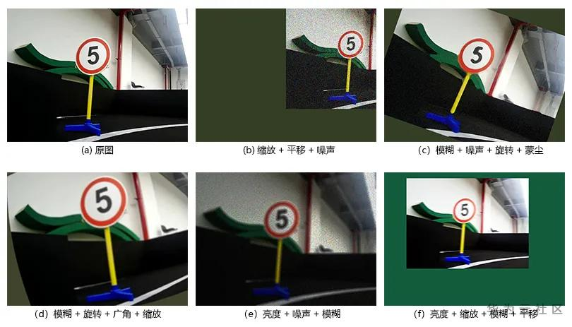

我们模型训练的数据集大部分来自HiLens Kit拍摄的不同环境下的视频序列,数据集中图像的重复比例较大,有必要将重复的图像做一些删除,对数据集做数据增强实现数据扩增,解决由于图像数据量较少带来的模型过拟合的问题。在比赛中,我们参考2018年的论文《Albumentations: fast and flexible image augmentations》开源的代码做数据集的扩充,开源代码网址:https://github.com/albumentations-team/albumentations

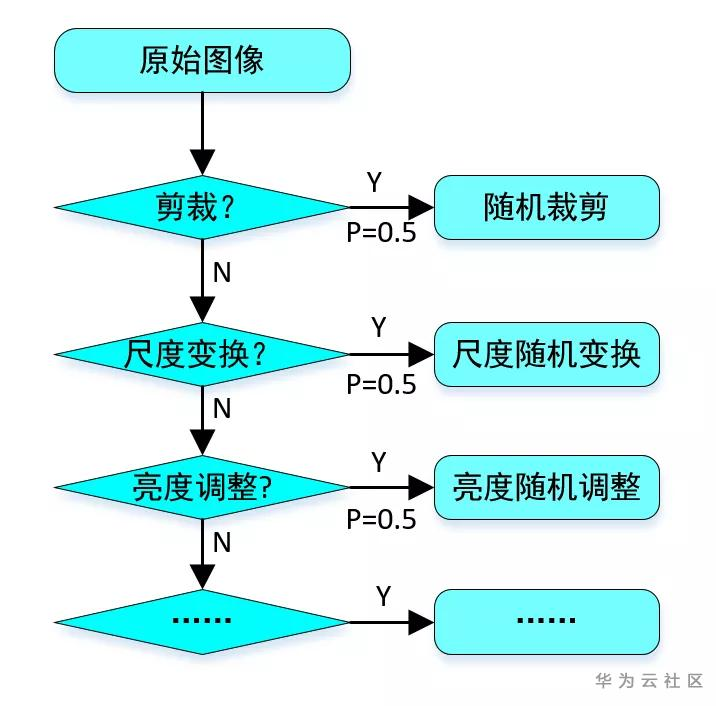

该项目对于数据的扩充采用颜色空间变换、模糊、亮度调整、黑白、压缩、随机噪声等30余种数据扩充办法。由于我们比赛中要识别的对象,颜色是很重要的一个特征,例如:红灯、黄灯、绿灯三种灯的颜色,限速标识的红色和解限速标识的黑色,颜色变化相关的数据扩充,会造成数据颜色特征的丢失。红灯、黄灯、绿灯三种灯分别在左、中、右三个位置,交通灯亮的位置,也是区分三种灯的很重要的特征。所以对数据集的扩充,去掉了色彩变换和水平翻转的数据扩充办法。数据扩充采用扩充方法级联的方式,如图3‑4所示,更大程度上,减小数据之间的相似性,增加图像数据的多样性,数据增强的效果如图3‑5所示。
图3‑4 数据扩充方法级联方式
图3‑5 图像数据增强效果展示

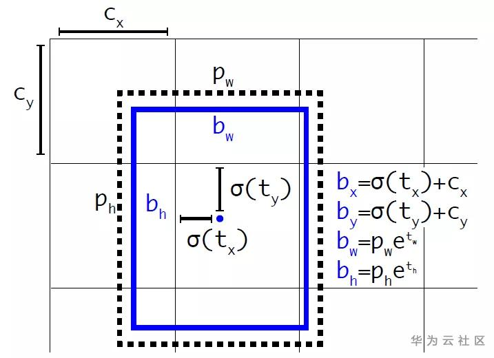

y1、y2、y3中每个cell回归边界框预测4个坐标,tx , ty , tw ,th。如果目标cell距离图像左上角的距离是(cx ,cy),且它对应边界框的宽和高为pw , ph ,如图3‑7所示,那么网络的预测值为:

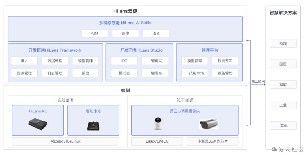

华为HiLens为端云协同多模态AI开发应用平台,提供简单易用的开发框架、开箱即用的开发环境、丰富的AI技能市场和云上管理平台。HiLens Framework封装了丰富的视频分析算法基础组件,如图像预处理、模型推理等,开发者只需少量代码即可开发自己的技能。HiLens Studio提供在线的开发环境,可以方便的在线编写和调试技能代码。管理控制台提供模型管理、技能开发等功能,供用户在云侧管理模型和技能,一键安装技能到端侧设备。在比赛中,我们使用HiLens Kit端侧设备做模型推理,线上开发好的技能可以一键部署到HiLens Kit上。
图4‑1 华为HiLens端云协同AI开发应用平台

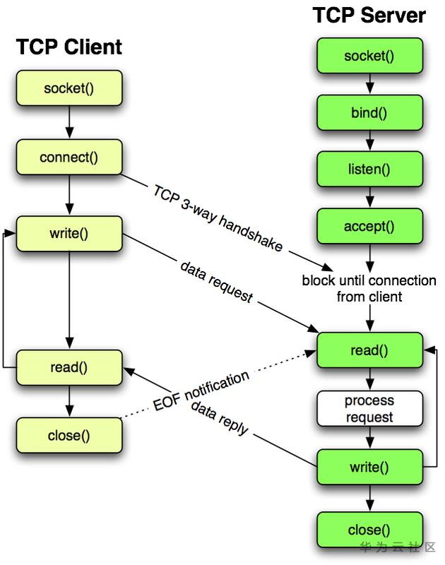

在无人车比赛中,HiLens Kit通过网口采用Socket通信与工控机或PC机进行通信,Socket网络通信框架如图4‑5所示,Socket是应用层与TCP/IP协议族通信的中间软件抽象层,它是一组接口。在设计模式中,Socket其实就是一个门面模式,它把复杂的TCP/IP协议族隐藏在Socket接口后面,对用户来说,一组简单的接口就是全部,让Socket去组织数据,以符合指定的协议。Socket通信分为基于TCP和基于UDP两种。TCP协议是基于连接的协议,需要先建立可靠的连接,而UDP不需要事先建立可靠的连接,而是直接把数据包发送出去,是不稳定的连接。在图像数据集采集时,通过Socket通信传输视频数据,数据量大且不必要求每一个数据包都准确接收,我们采用Socket UDP通信,传输视频数据。在HiLens Kit做目标检测任务时,客户端数据少又需要稳定可靠的传输,所以我们采用基于TCP协议的Socket通信,基于TCP协议的Socket通信如图4‑6所示。
图4‑5 Socket网络通信框架
图4‑6 Socket通信TCP通信过程

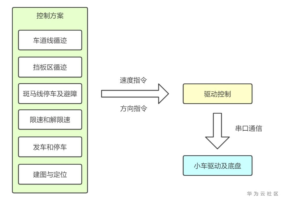

无人车上由车上的工控机完成各项数据的处理和融合,进行无人车的决策控制。通过处理激光雷达的点云数据,做Slam建图和运行中的实时定位以及挡板区的循迹,处理USB摄像头的采集的车道线数据,做车道线的识别,通过Socket通信接收来自HiLens kit的目标检测的结果。如图5‑1所示,无人车的控制方案主要包括:车道线循迹、挡板区循迹、斑马线停车及避障、限速和解限速、发车和停车、建图和定位,通过ROS整合各个节点的消息,将多种数据进行多模态融合,进行无人车控制状态机的切换,给驱动控制发送不同的速度和方向指令,驱动控制将速度和方向信息转为无人车底盘的电机速度和舵机打角指令,通过串口发送给无人车驱动,最终实现无人车完美高效地完成整个比赛任务。

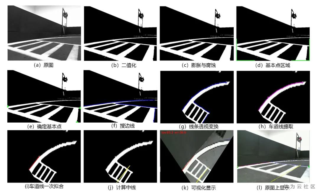

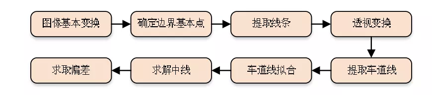

在本次比赛中,车道线的识别也是本次比赛的一个难点,无人车上USB camera的位置低、视角窄导致大部分时间只能看到单线,再加上工控机的性能较弱,对图像相关处理速度较慢。对于车道线识别,我们没有采用比赛方提供的例程,而是从实际驾车思路出发,想办法得到道路的中线,通过中线推算偏差。
车道线识别的流程如图5‑2所示,首先将图像二值化,通过膨胀与腐蚀,将车道线线条的断裂给补上,小车在运行中,车道线总是会交于图像的左、右、下三条边,所以在这三条边上搜索车道线基本点,根据搜索到的基本点搜索线。由于摄像头固定,采用提前标定好的透视变换矩阵将图像变换到俯视图。由于在搜索车道线基本点可能会搜索到多个,例如图5‑3搜索到3个基本点,从而会搜到多条边线,所以需要对边线进行筛选,提取车道线。将车道线做一次拟合,由于道路宽度固定,可以通过拟合的车道线计算出中线。根据中线的计算结果,即可求解偏差。在图像计算中,通过采用python的numpy矩阵操作代替大量python低速循环进行计算加速,精简计算流程,(640,480)的图像在工控机计算帧率平均可达到46fps。
图5‑2 车道线识别基本流程

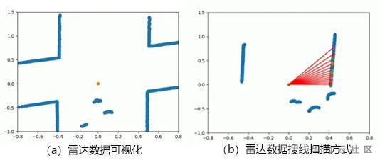

无人车上的激光雷达传感器可扫描到无人车周围360度的障碍物的信息,可以用来做挡板区的循迹和无人车的实时定位。雷达数据的可视化展示如图5‑4(a)所示,雷达的点云数据组成了无人车行驶的车道,可采用和车道线相似的处理办法,搜索雷达右半部分0-75度的范围,拟合右边线,从而计算中线,求取偏差。具体处理过程可参考车道线处理方案,此处不再赘述。
