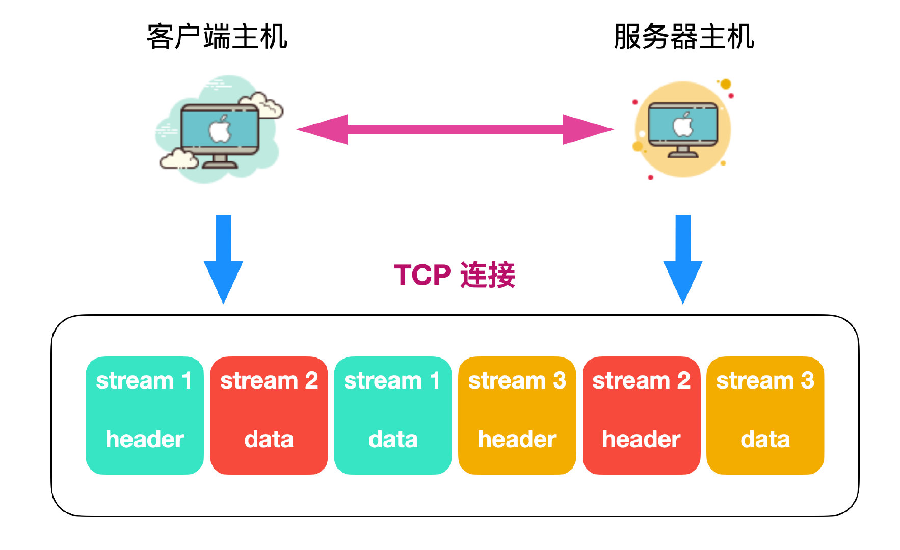

HTTP/2.0 会将一个 TCP 连接切分成为多个 stream,每个 stream 都有自己的 stream id,这个 stream 可以是客户端发往服务端,也可以是服务端发往客户端。
HTTP/2.0 还能够将要传输的信息拆分为帧,并对它们进行二进制格式编码。也就是说,HTTP/2.0 会将 Header 头和 Data 数据分别进行拆分,而且拆分之后的二进制格式位于多个 stream 中。下面来看张图。
image-20220317191955276
可以看到,HTTP/2.0 通过这两种机制,将多个请求分到了不同的 stream 中,然后将请求进行分帧,进行二进制传输,每个 stream 可以不用保证顺序乱序发送,到达客户端后,客户端会根据每个 stream 进行重组,而且可以根据优先级来优先处理哪个 stream。

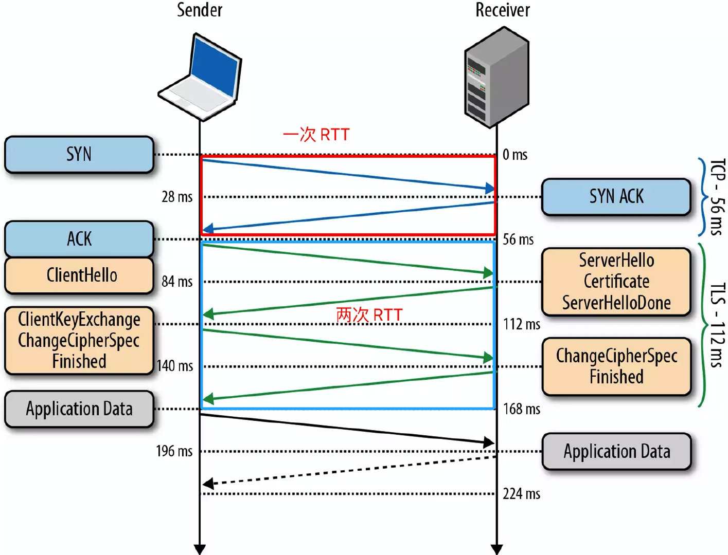

我们大家知道,HTTP 协议在传输层是使用了 TCP 进行报文传输,而且 HTTPS 、HTTP/2.0 还采用了 TLS 协议进行加密,这样就会导致三次握手的连接延迟:即 TCP 三次握手(一次)和 TLS 握手(两次),如下图所示。
image-20220317213125577
对于很多短连接场景,这种握手延迟影响较大,而且无法消除。
相比之下,QUIC 的握手连接更快,因为它使用了 UDP 作为传输层协议,这样能够减少三次握手的时间延迟。而且 QUIC 的加密协议采用了 TLS 协议的最新版本 TLS 1.3,相对之前的 TLS 1.1-1.2,TLS1.3 允许客户端无需等待 TLS 握手完成就开始发送应用程序数据的操作,可以支持1 RTT 和 0 RTT,从而达到快速建立连接的效果。

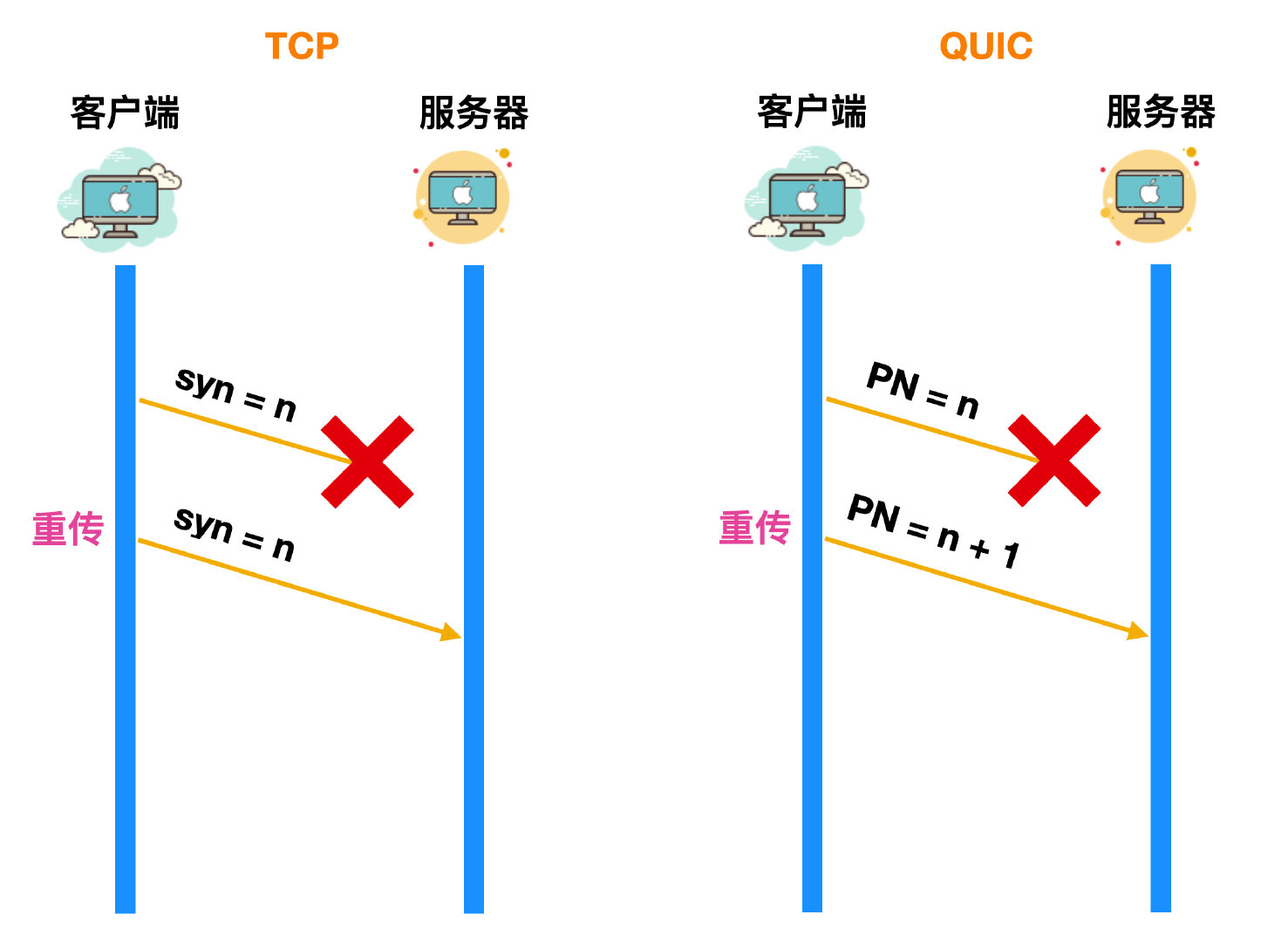

在 TCP 中,TCP 为了保证数据的可靠性,使用了序号+确认号机制来实现,一旦带有 synchronize sequence number 的包发送到服务器,服务器都会在一定时间内进行响应,如果过了这段时间没有响应,客户端就会重传这个包,直到服务器收到数据包并作出响应为止。
那么 TCP 是如何判断它的重传超时时间呢?
TCP 一般采用的是自适应重传算法,这个超时时间会根据往返时间 RTT 动态调整的。每次客户端都会使用相同的 syn 来判断超时时间,导致这个 RTT 的结果计算的不太准确。
虽然 QUIC 没有使用 TCP 协议,但是它也保证了可靠性,QUIC 实现可靠性的机制是使用了 Packet Number,这个序列号可以认为是 synchronize sequence number 的替代者,这个序列号也是递增的。与 syn 所不同的是,不管服务器有没有接收到数据包,这个 Packet Number 都会 + 1,而 syn 是只有服务器发送 ack 响应之后,syn 才会 + 1。
image-20220318092115994
比如有一个 PN = 10 的数据包在发送的过程中由于某些原因迟迟没到服务器,那么客户端会重传一个 PN = 11 的数据包,经过一段时间后客户端收到 PN = 10 的响应后再回送响应报文,此时的 RTT 就是 PN = 10 这个数据包在网络中的生存时间,这样计算相对比较准确。

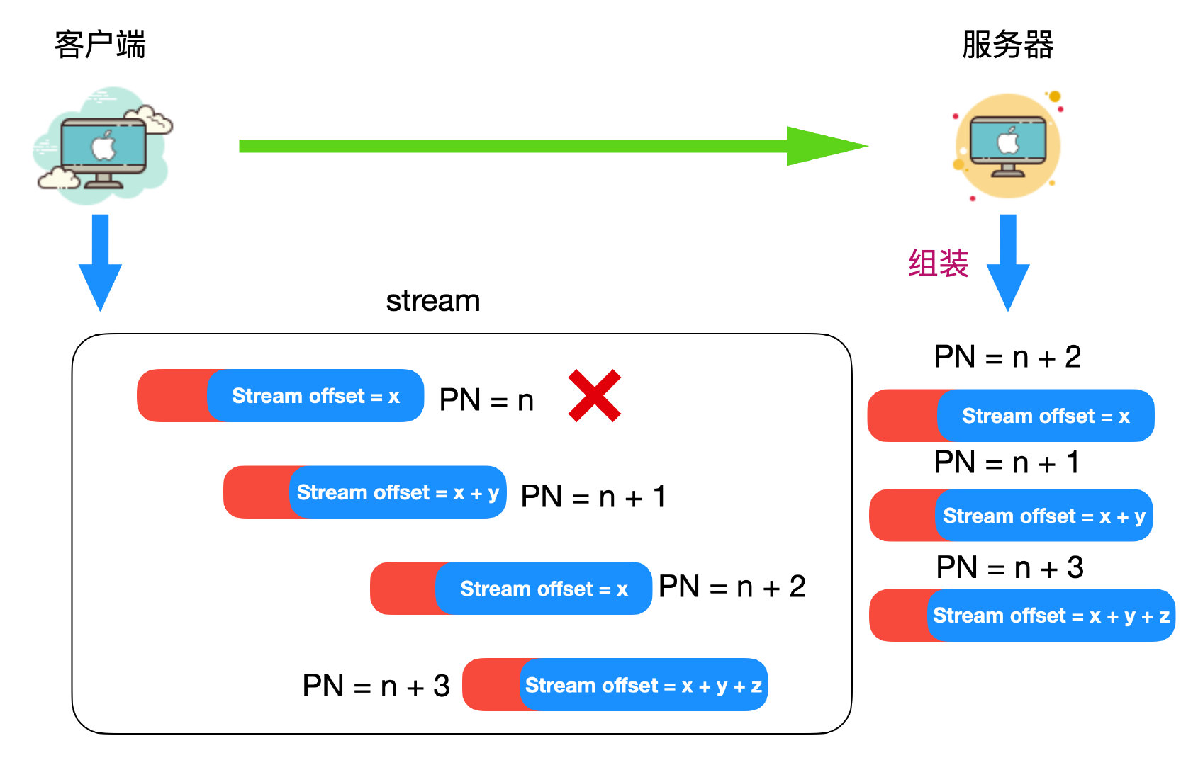

虽然 QUIC 保证了数据包的可靠性,但是数据的可靠性是如何保证的呢?
QUIC 引入了一个 stream offset 的概念,一个 stream 可以传输多个 stream offset,每个 stream offset 其实就是一个 PN 标识的数据,即使某个 PN 标识的数据丢失,PN + 1 后,它重传的仍旧是 PN 所标识的数据,等到所有 PN 标识的数据发送到服务器,就会进行重组,以此来保证数据可靠性。到达服务器的 stream offset 会按照顺序进行组装,这同时也保证了数据的顺序性。
