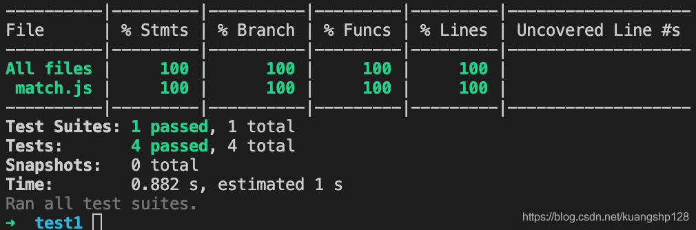

6、使用jest生成测试报告
代码覆盖率是软件测试中的一种度量,描述程序中源代码被测试的比例和程度,所得比例称为代码覆盖率
"scripts": {
"test1": "jest",
"test": "jest --watchAll",
+ "coverage": "jest --coverage"

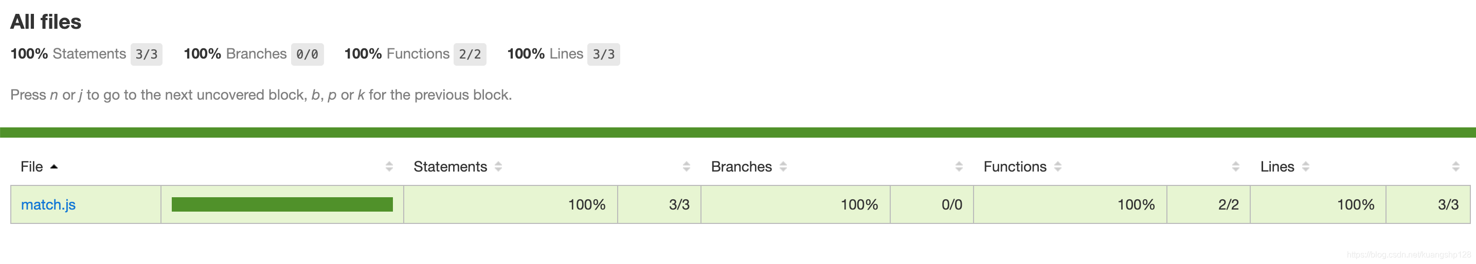

运行命令会在项目下生成一个Icov-report/index.html的文件,运行这个文件
控制面板上会有对应的信息输出
| 类型 | 说明 |
| line coverage | 行覆盖率 |
| function coverage | 函数覆盖率 |
| branch coverage | 分支覆盖率 |
| statement coverage | 语句覆盖率 |

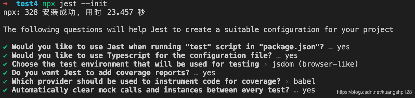

4、初始化jest文件
npx jest --init
