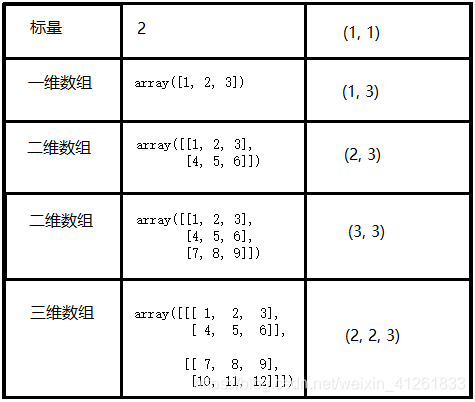

3)图示说明:什么样的数据才可以启用广播机制?
① 首先,我们分别构造了几个数组;
注意:对于一个标量来说,我们可以将这一个数字的形状看成是一行一列;对于一个一维数组,我们可以将它的形状看成是一行多列;
② 广播机制的详细图解
结论:
  • 不同形状的数组之间能不能触发广播机制,主要看对应形状的每一个位置上的数字,是否满足如下要求。
  • ① 要么对应位置上的数字完全一致,可以触发广播机制,比如说第Ⅵ组;
  • ② 对应位置上的数字要是不一样,那么对应位置上,必须有一个数字是1,比如说Ⅰ Ⅱ Ⅲ Ⅳ Ⅴ;
  • 如果对应位置上的数字不仅不相同,且没有任何一个的数字为1,那么就不能使用广播机制,比如说Ⅶ。
