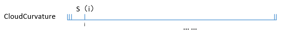

计算每个点的曲率
并将每个点的曲率保存在一个向量中
将每个点的索引保存在一个向量中
初始化的点标签向量
这里的计算曲率就是对应的论文中的这个公式
在代码里就是分别求一个轴维度的曲率,以x轴为例,就是
前五个点x的值+后五个点x的值-10*当前点x的值

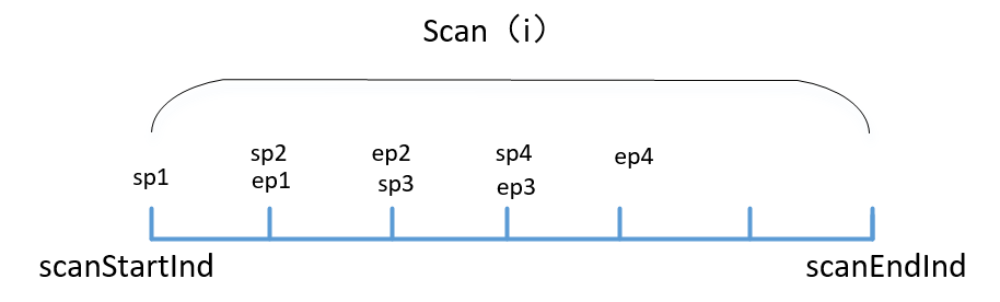

// 将每个scan等分成6等分 分别计算里面的特征点
for (int j = 0; j < 6; j++)
// 计算等分 的 每个起始点 和 结束点 的 id
int sp = scanStartInd[i] + (scanEndInd[i] - scanStartInd[i]) * j / 6; //起始点的id
int ep = scanStartInd[i] + (scanEndInd[i] - scanStartInd[i]) * (j + 1) / 6 - 1;//结束点的id

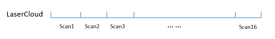

A-LOAM算法为了让特征点分部均匀,将每一条scan分成6份,在每一份中分部提取曲率最大的和最小的几个点作为角点和面点
在这里要把前面的数据给总结下了,要不基本是乱的
laserCloud 是依次放的由 scan1 到 scan16的点云
cloudCurvature 存放的上面的每个点对应的 曲率值
cloudSortInd 存放的点对应的id ,一开始 每个元素是由 5~n,后面会根据曲率大小重新排
scanStartInd[i] 是第i个scan的起始点的id scanEndInd[i] 是第i个scan的结束点的id
sp和ep分别是一条scan上面等分6份,中一份的 起始点id和结束点id
所以计算sp的时候是这样的:
计算ep的时候是这样的:

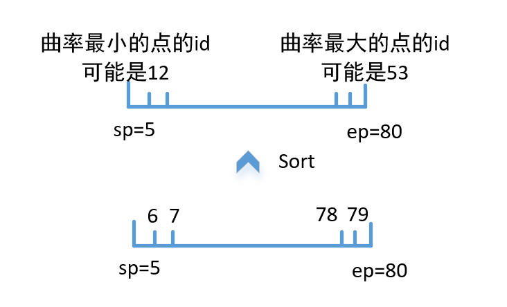

然后下面的代码 sort那部分,是利用std的排序方法,将cloudSortInd 对应的那部分 将点云的id进行了重新排序,曲率小的在前面,曲率大的在后面

重新排序后,cloudSortInd 上的ep位置就是存放的曲率最大点的id,取出来这个id
