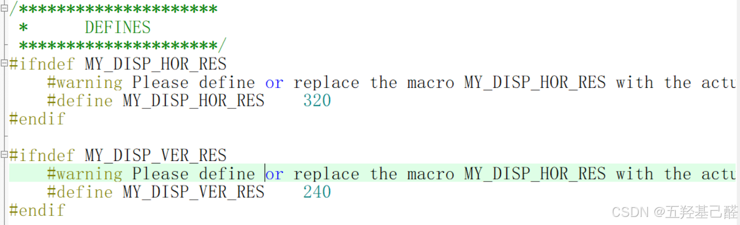

这里可以设置你的显示屏的长宽。

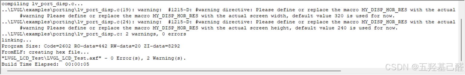

此时当我们完成上述全部步骤后,再次进行编译,应该为 0 Error,如果不是,需要解决所有Error后再进行。但是有一些警告没有关系

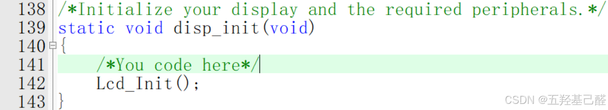

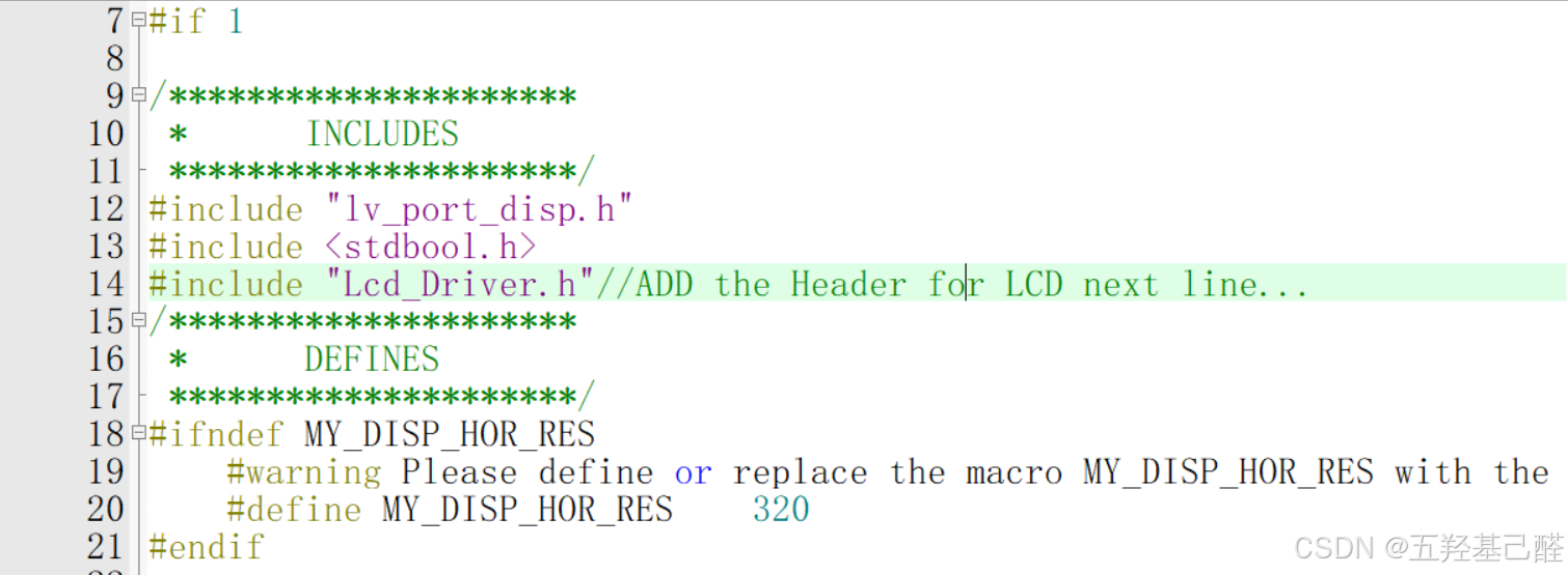

接着我们就要正式开始添加驱动文件了,还是在lv_port_disp.c 这个文件中,添加我们所用的LCD的驱动文件:
首先添加驱动头文件:
对这里的添加作简单说明:
首先,LVGL只是一个开源框架,内部是不含任何驱动函数的,所有驱动函数都是我们自己写或者LCD原厂的例程,我们要通过向LVGL中添加驱动函数来将其和我们的屏幕建立连接。
第一个是static void disp_init(void)这个函数,用于初始化屏幕,在其中添加你的LCD屏幕初始化函数

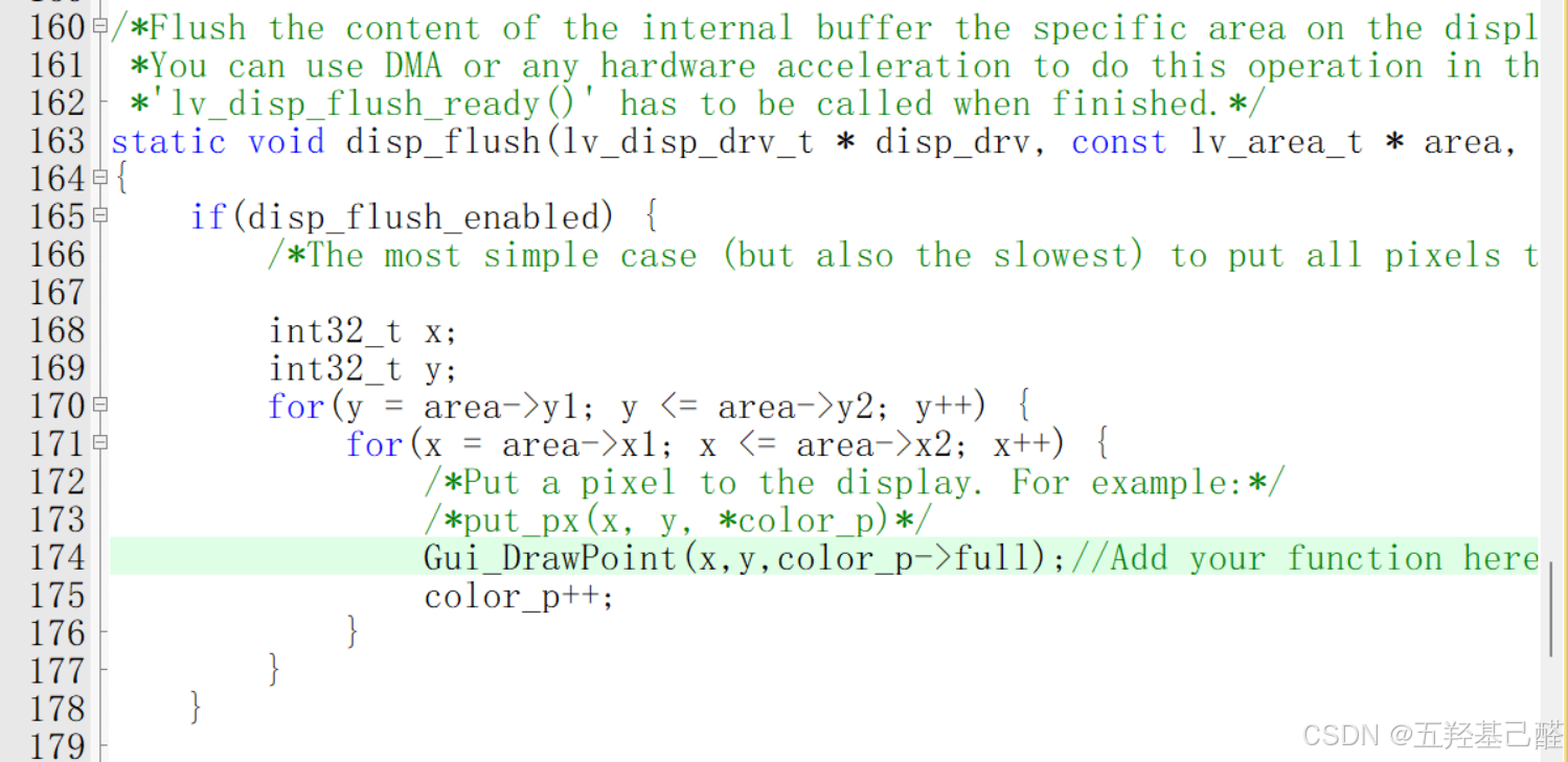

第二个是static void disp_flush(lv_disp_drv_t * disp_drv, const lv_area_t * area, lv_color_t * color_p),是最基础的刷新绘制函数。
将LCD驱动里的画点函数放在这个函数里,
这是笔者画点函数的声明:
添加完成后:

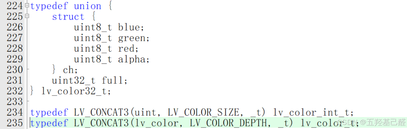

这里对传入的参数作简单解释:x,y表示坐标,这没什么可说的。但是第三个参数,是指向了颜色结构体成员的指针,其中full字段包含了完整的颜色值,ch只是访问单独的颜色通道值。
当你使用这个联合体时,你可以单独设置和获取颜色分量:
或者你可以将颜色作为一个 32 位的值来操作:
这个联合体特别适用于需要颜色操作的系统中,因为它允许有效地使用内存,并且能够快速访问或修改颜色分量,既可以单独操作,也可以作为一个整体。

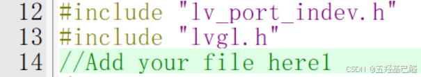

3、添加 触屏 的驱动头文件

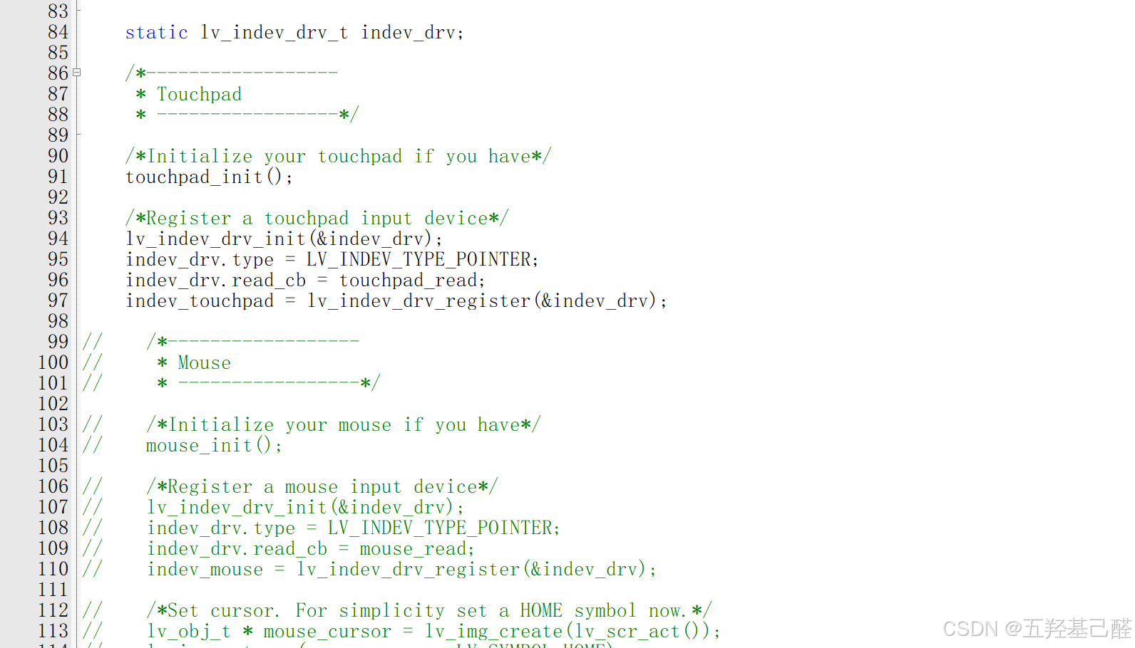

紧接着找到触摸注册函数void lv_port_indev_init(void)
Touchpad(触屏) |
Mouse(鼠标) |
Keypad(键盘) |
Encoder(编码器) |
Button(按钮) |
选择其中需要的进行注册,其余注释掉。

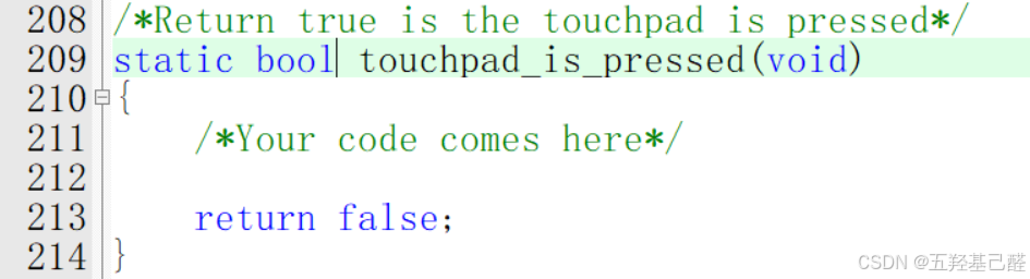

然后向下,在209行左右有一个触摸检测函数static bool touchpad_is_pressed(void),返回布尔值
向其中添加LCD触摸检测驱动,返回值要求:0-未按下、1-按下;同时注释掉原先的return false。

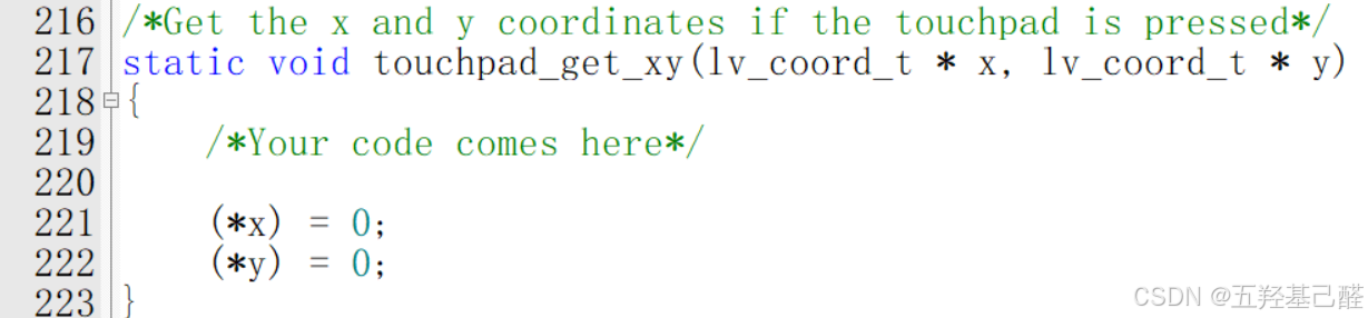

往下static void touchpad_get_xy(lv_coord_t * x, lv_coord_t * y)添加坐标获取函数
例如:
至此,触摸的开启全部完成。

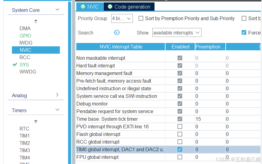

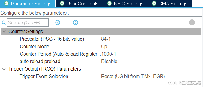

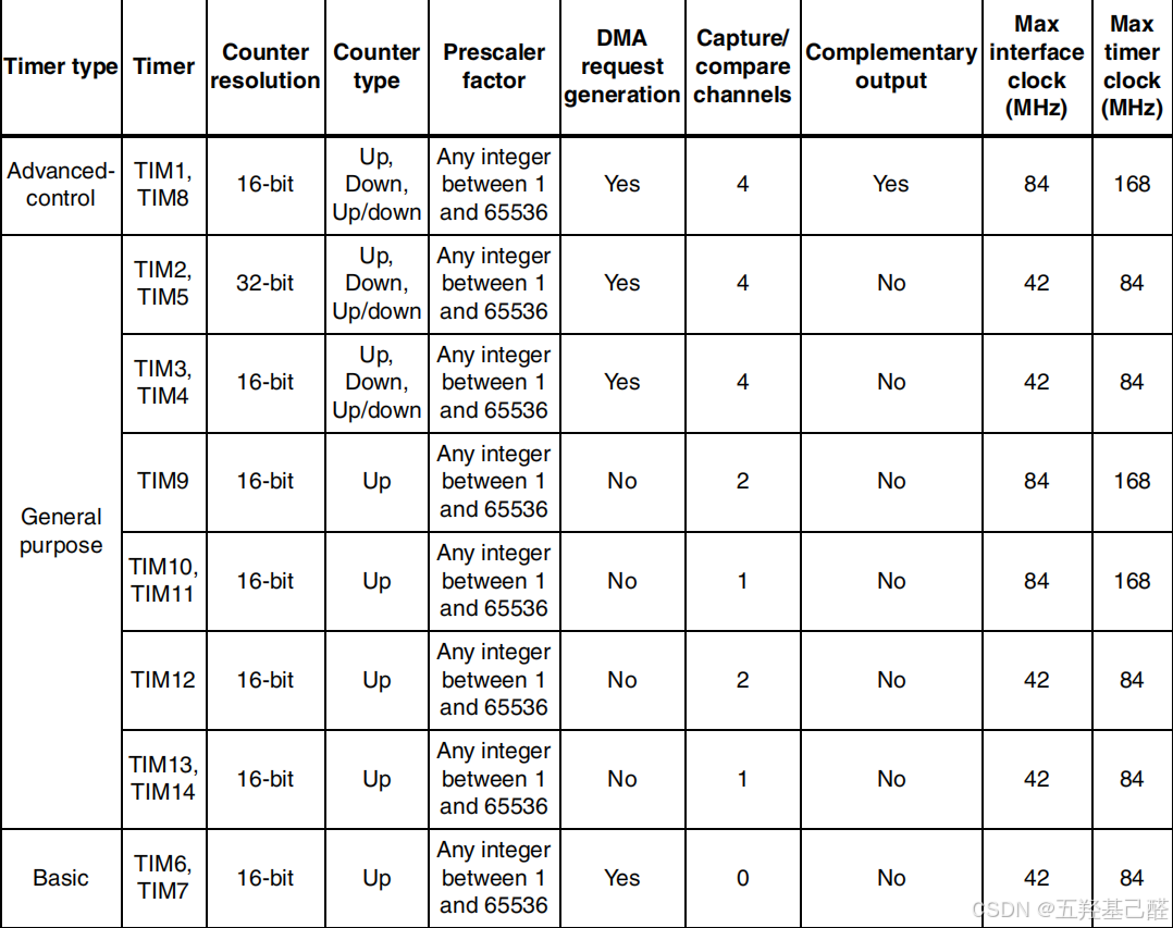

首先我们使用TIM创建一个定时器,以中断来为LVGL赋予心跳。笔者的开发平台是STM32F407,这里选择TIM6基本定时器。
由于TIM6挂载在APB1总线上,所以最高频率为84MHz, 所以PSC设置为84-1,同时ARR设置为1000-1,计算出来定时周期为1ms。
同时使能中断,并设置优先级为0(最高优先级):

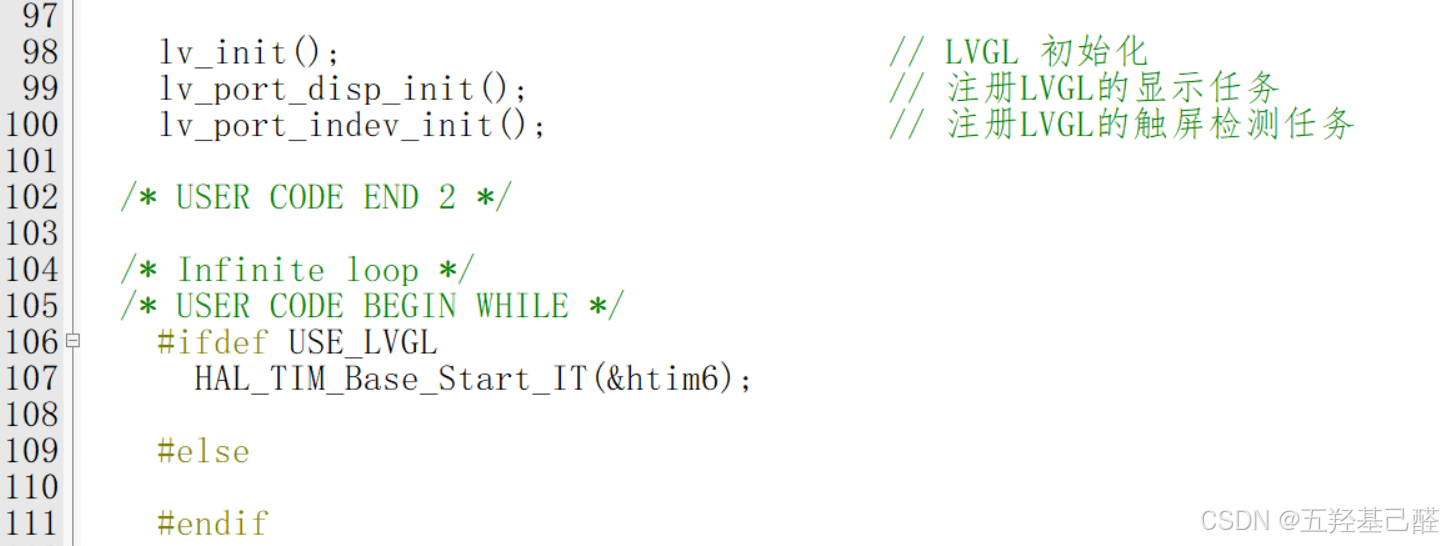

然后生成文件,更新工程。在mian()主函数中,LVGL初始化之后调用定时器启动函数HAL_TIM_Base_Start_IT(&htim6)。

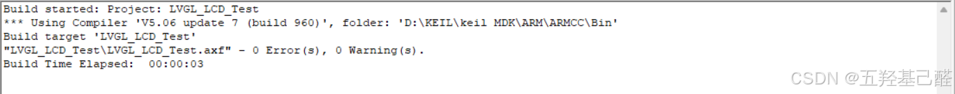

编译后无错误:
至此,我们整个移植过程完全结束,接下来就可以进行功能地编写调试,开启真正的LVGL框架学习。
