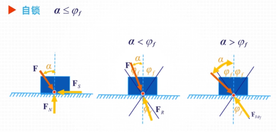

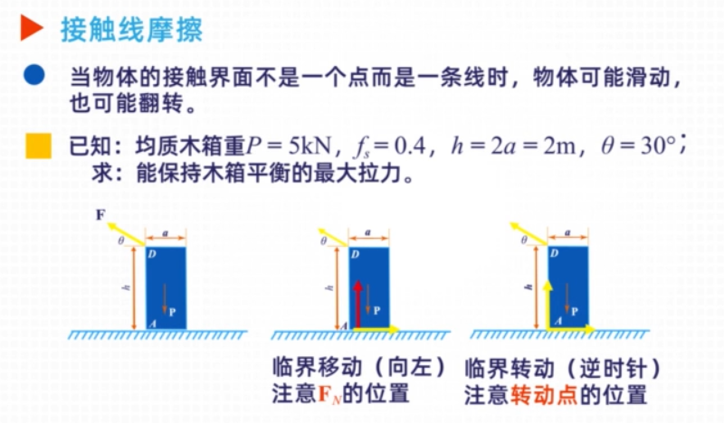

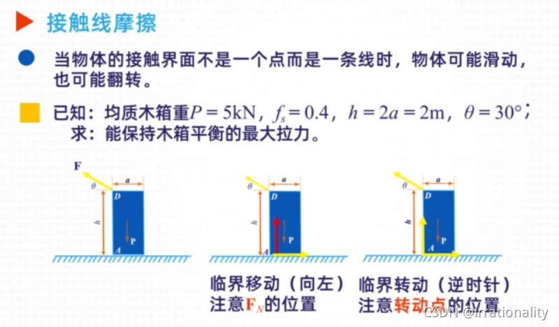

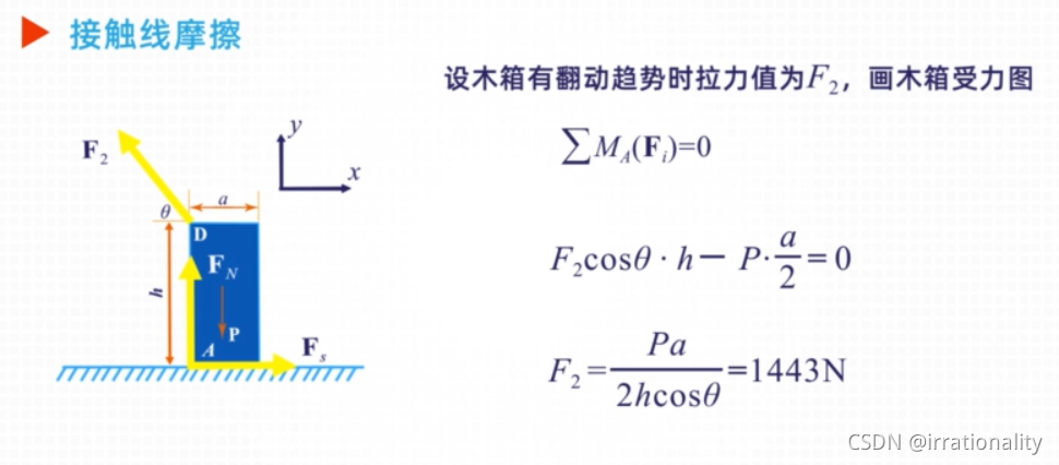

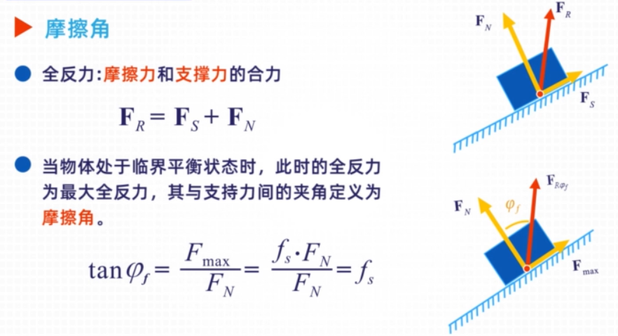

 这种角度,无论F多大,都不能推动物体

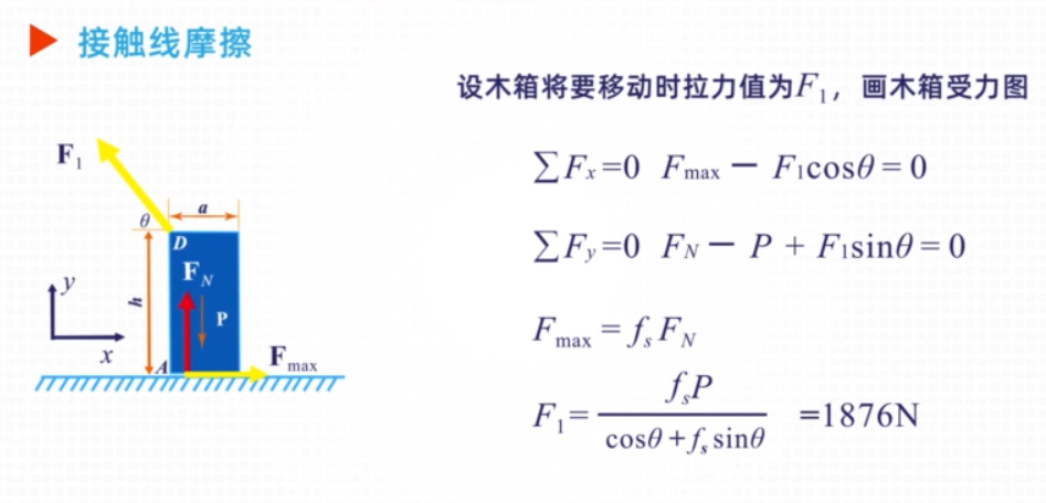

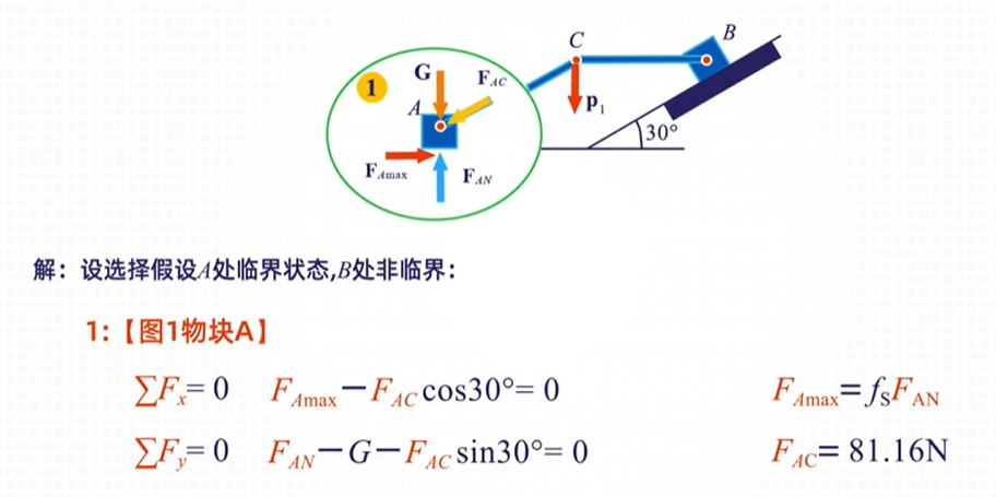

分析两种临界情况,其中较小的力就是我们要求的最大拉力。
不错,跟我求的一样。

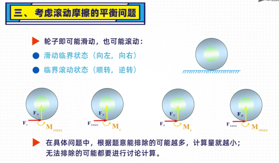

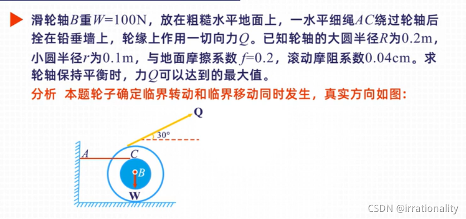

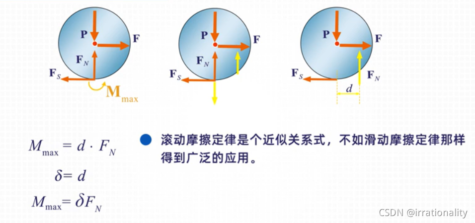

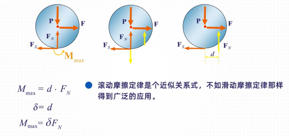

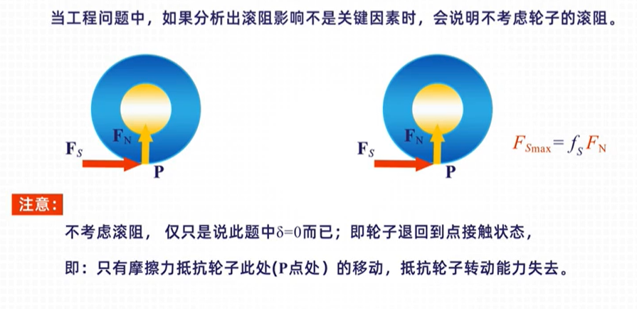

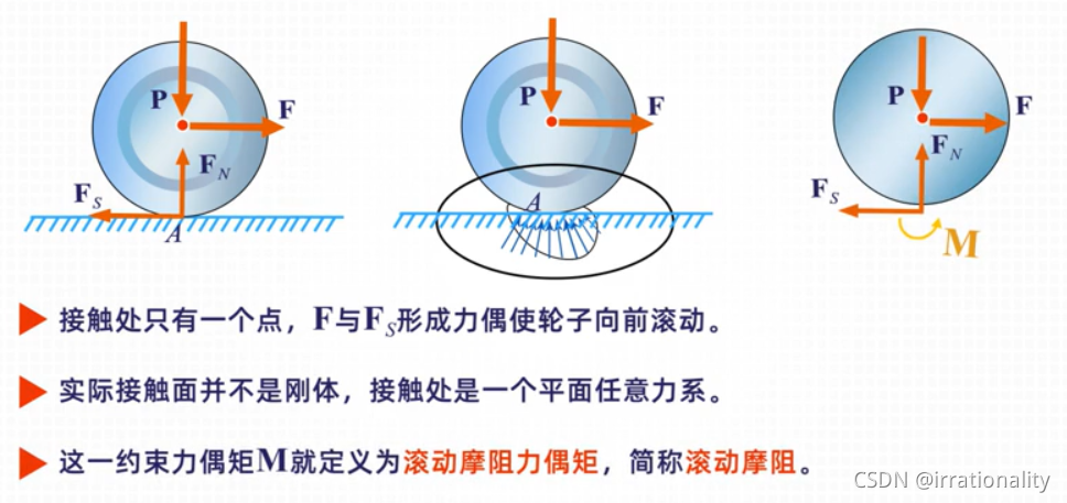

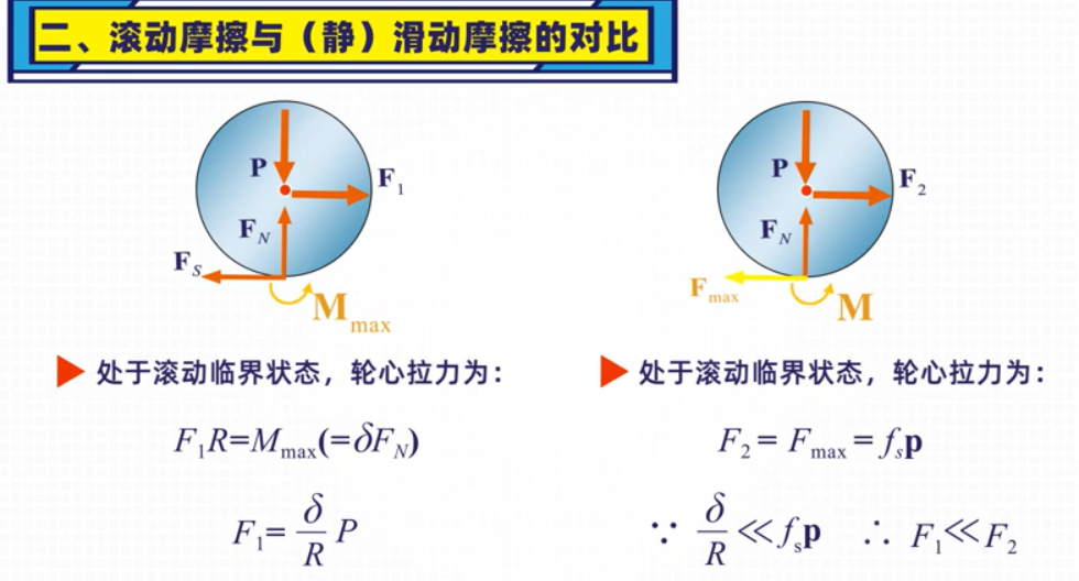

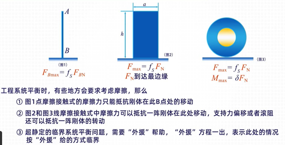

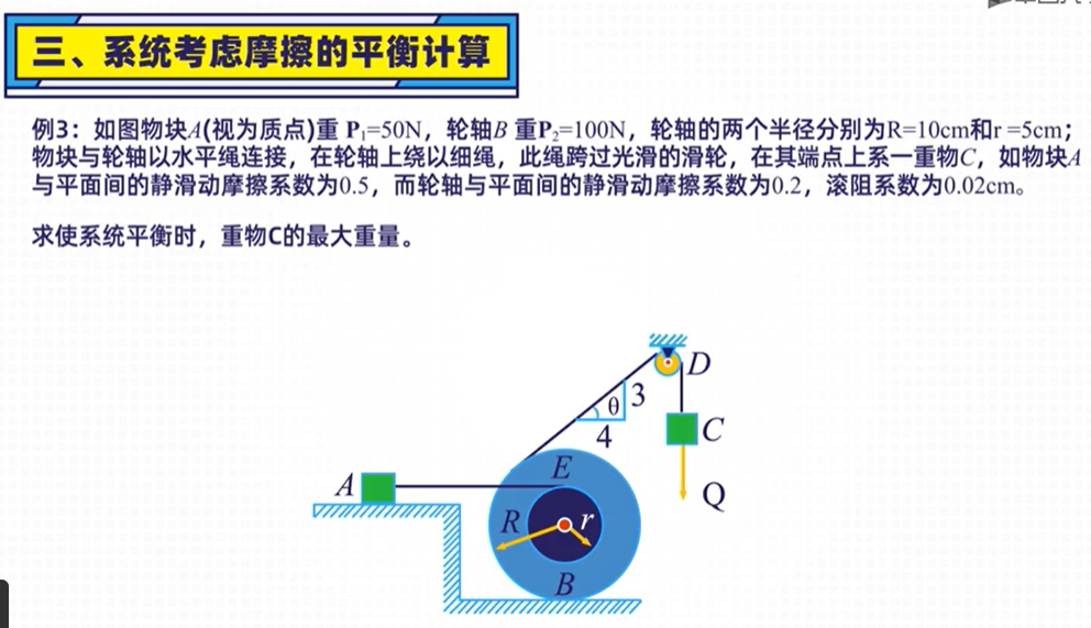

 滚动摩擦
 忽略滚动摩阻,最后结果差别不大。

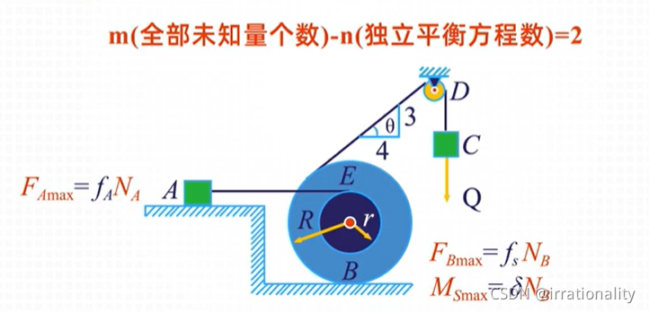

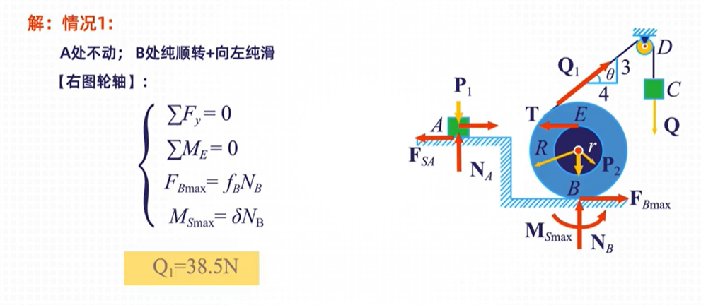

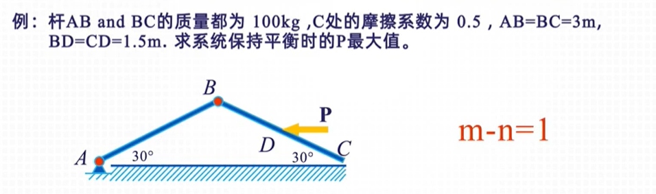

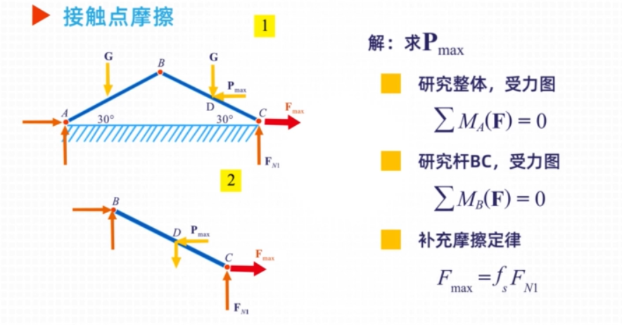

发现,每个刚体都是任意力系(销钉 AB BC),那么平衡方程数目3*2=6,而一共未知力算上P一共有7个,
m-n=1 超静定问题
 同样也是m=7,n=6
 求算临界,然后校核

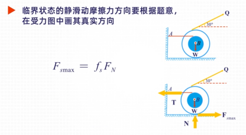

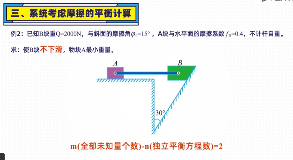

这个题,m=6(A重量 二力杆 AB的支持力和摩擦力) n=4(AB两个独立汇交力系平衡)

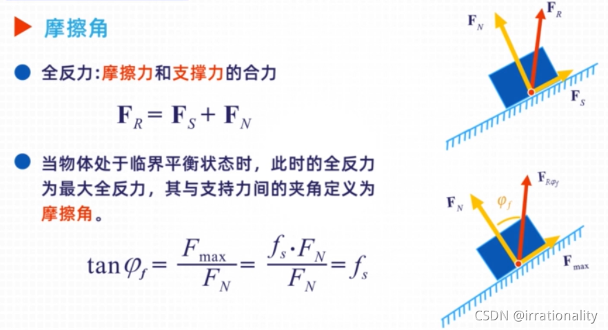

同时这个题,要很注意摩擦角的使用,也就是那个φf,FR直接就是合力了。

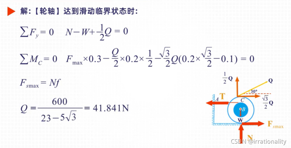

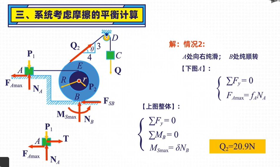

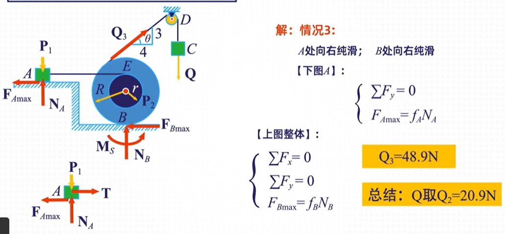

 上面这个题,m=7 A的支持力摩擦力 C的重力 B的支持力摩擦力滚阻 绳子AE拉力
n=5 物块汇交力系和轮子的任意力系

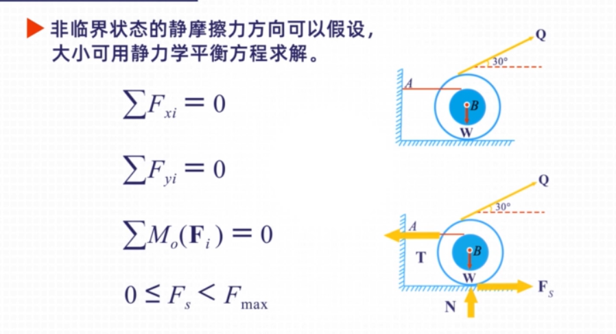

平面任意力系里面一个构件有二种平衡方程 合力=0 合力矩=0
平面汇交力系里面一个构件有一种平衡方程,合力=0
 能够提供三个外援方程 一次选择两个。

1、如果下面这道题F1和F2相等,这是一个怎么样的情况?

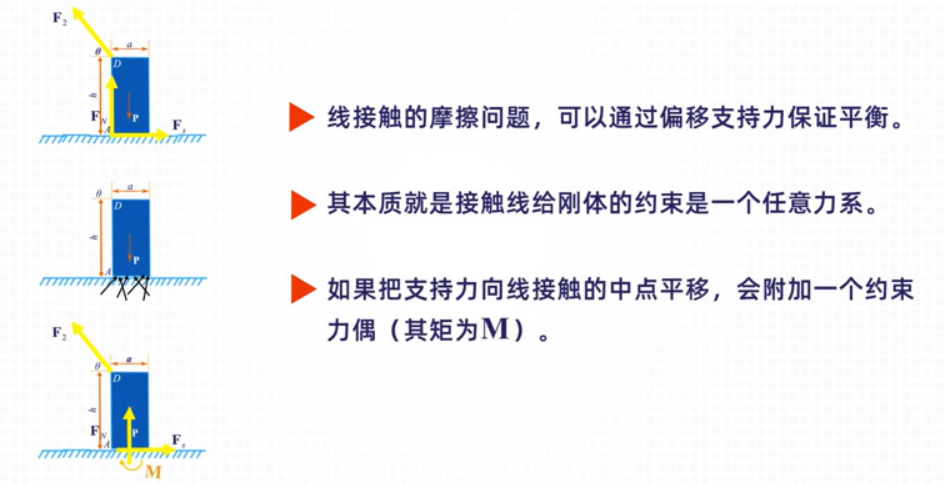

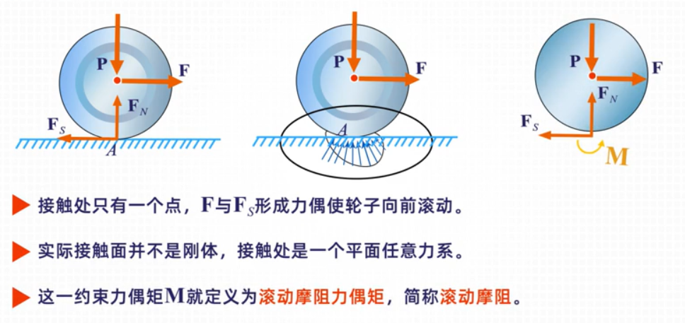

 2、这样的一个力偶是怎么来的?
看这样的一个图 ,如果接触面只是一个点,那么无论F多么小,都可以使得轮子滚动;而实际上结合处是一个面,如果要等效为点接触,需要附加一个M力矩

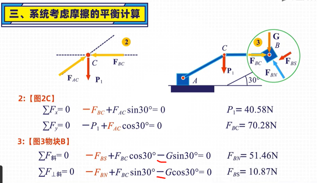

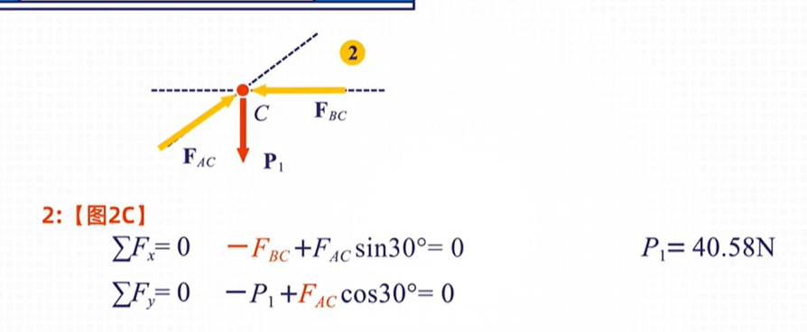

 3、这里为什么会有减号??我为什么觉得是加号
 第一个减号肯定成立。第二个减号是不是有问题?
4、下面这个东东,为什么n=5?
