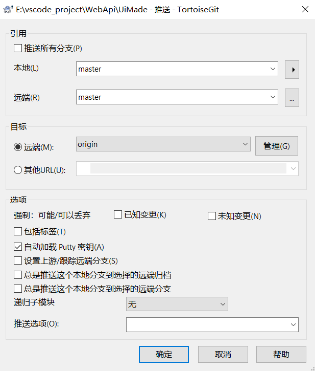

可以选择将改变推送到远程的GitHub仓库当中

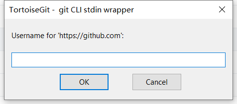

此时会弹出窗口,需要你输入远程仓库的账号和密码
输入账号
输入密码
