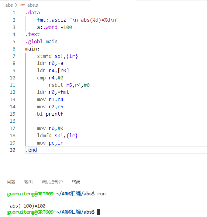

4)然后就是核心代码部分,判断是否大于“0”,如果小于零进行逆向减,然后将值存到一个寄存器中
    cmp r4,#0
        rsblt r5,r4,#0
    ldr r0,=fmt
    mov r1,r4   //将原本值传给r1
    mov r2,r5   //将取绝对值后的值传给r2
这里就用到了RSB,后面加上判断标识LT(带符号数的小于)
很多小伙伴不太明白为什么最后用printf语句输出时必须要放到r1~r3中,后面我会专门写一篇给大家讲清楚。
那么让我们来看一下源代码和运行效果吧:
