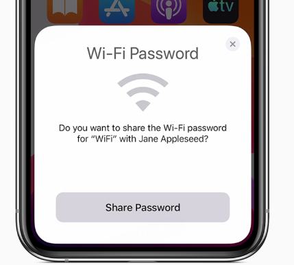

WiFi密码分享的痛点,相信每个人都遇过:家里来客时,要么翻遍手机备忘录找密码,要么对着路由器标签念字符;手机自带的二维码分享看似方便,却受品牌限制——安卓用户给苹果用户分享时,扫出来只是一串乱码;更别提长辈来访,连扫码都觉得繁琐。传统工具类应用又需要双方都安装,临时使用的场景下完全不实用。

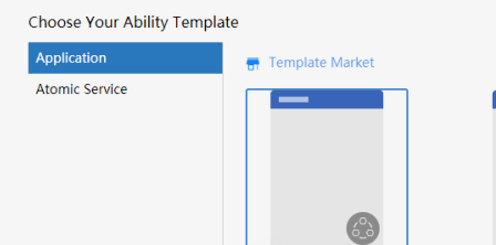

项目初期,我用DevEco Studio创建了第一个元服务工程,在FormAbility里写了个简单的卡片布局:顶部显示WiFi名称,中间是二维码,底部加个“刷新”按钮。但测试时发现致命问题:卡片上的WiFi信息是写死在代码里的,换个WiFi环境就失效,完全不具备实用性。

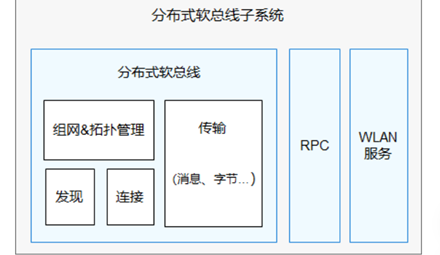

“碰一碰”的物理触发,依赖鸿蒙的分布式软总线能力。我在分享方的元服务卡片上添加了一个“碰一碰分享”按钮,点击后调用分布式软总线的publishData接口,将加密后的App Linking通过近距离通信发送给周边设备。接收方通过subscribeData接口监听总线数据,收到数据后解析出App Linking,再调用startAbilityWithWant方法唤醒元服务。
测试时发现,两台设备距离超过10厘米就无法触发通信,后来调整了分布式软总线的通信参数,将信号强度阈值降低,同时优化了数据发送的重试机制,确保近距离内稳定传输。这样就实现了完整的“点击分享-碰一碰-接收方弹出卡片”流程,接收方无需安装任何应用,就能直接看到WiFi二维码。
