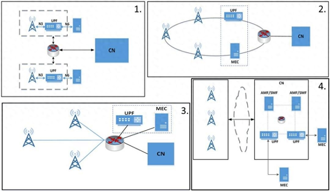

2️⃣ 边缘计算(Edge Computing)
边缘计算的核心思想是:
让 AI 推理与决策,尽可能靠近数据源发生
相比传统云计算:
架构 推理位置 延迟
云中心 远程数据中心
边缘计算 基站 / 局域节点 极低
对于 AI Agent 而言:
  • 传感器数据 → 边缘节点推理
  • 多 Agent 协商 → 边缘内通信
  • 云端 → 负责模型训练与全局策略

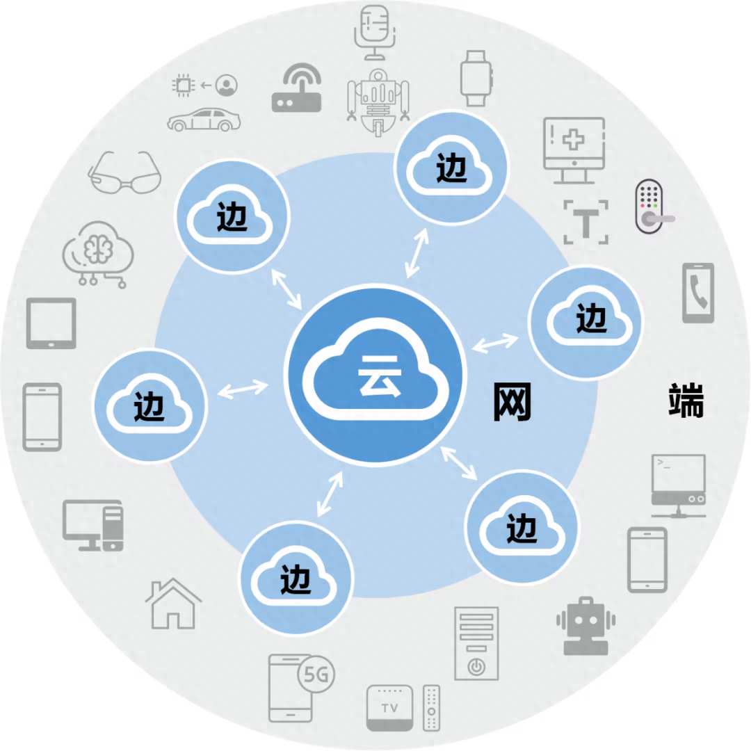

三、AI Agent 低延迟通信系统架构设计
🧠 整体架构示意(逻辑)
┌───────────┐        5G        ┌────────────┐
│  AI Agent │ ─────────────▶ │ Edge Agent │
│  Device   │ ◀───────────── │  Service   │
                                      │ 高层策略 / 模型更新
                               │ Cloud LLM  │
                               │ / Trainer  │
核心设计原则
  1. Agent 状态与决策分离
  2. 高频通信留在边缘
  3. 低频、重计算任务上云
  4. 事件驱动 + 异步通信
