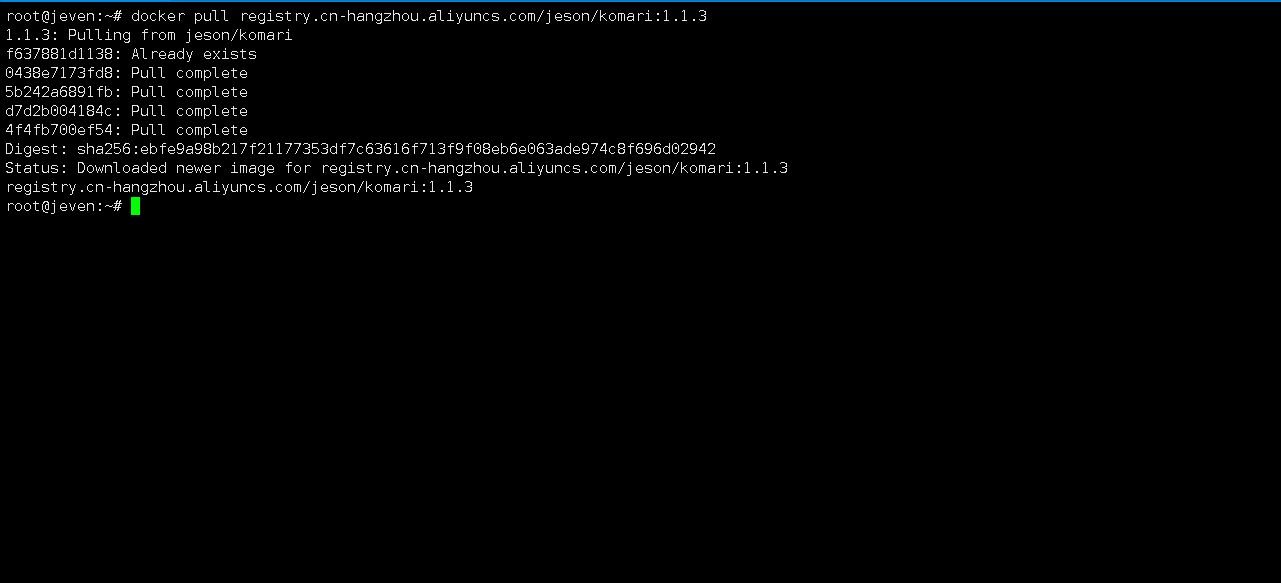

四、拉取Komari镜像
下载Komari镜像,镜像名称为:registry.cn-hangzhou.aliyuncs.com/jeson/journiv-app:main
docker pull registry.cn-hangzhou.aliyuncs.com/jeson/komari:1.1.3

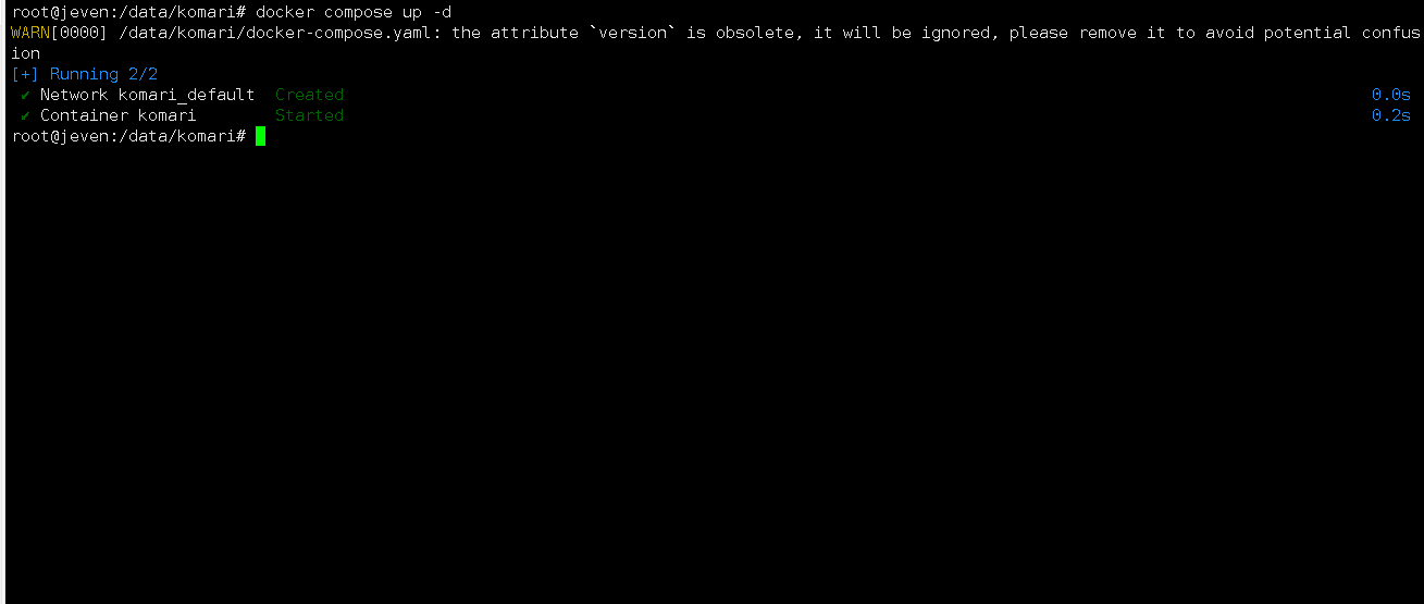

5.3 创建Komari容器
执行以下命令,创建Komari容器。
docker compose up -d
5.4 查看Komari容器状态
检查Komari容器运行状态,确保Komari容器正常启动。
root@jeven:/data/komari#  docker compose ps
WARN[0000] /data/komari/docker-compose.yaml: the attribute `version` is obsolete, it will be ignored, please remove it to avoid potential confusion
NAME      IMAGE                                                  COMMAND                SERVICE   CREATED         STATUS         PORTS
komari    registry.cn-hangzhou.aliyuncs.com/jeson/komari:1.1.3   "/app/komari server"   komari    4 minutes ago   Up 4 minutes   0.0.0.0:25774->25774/tcp, [::]:25774->25774/tcp

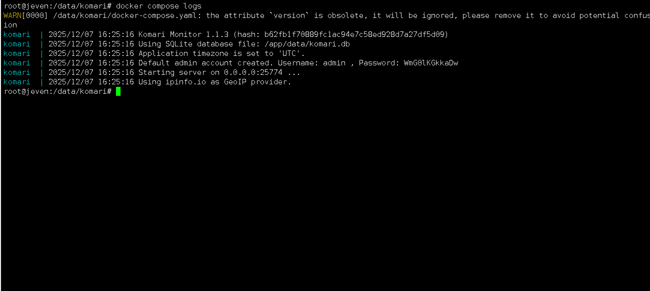

5.5 查看初始登录密码
检查容器运行日志,确保Komari服务正常运行。同时,我们通过容器查看到Komari登录账号与初始密码。
root@jeven:/data/komari# docker compose logs
komari  | 2025/12/07 16:25:16 Komari Monitor 1.1.3 (hash: b62fb1f70889fc1ac94e7c58ed928d7a27df5d09)
komari  | 2025/12/07 16:25:16 Using SQLite database file: /app/data/komari.db
komari  | 2025/12/07 16:25:16 Application timezone is set to 'UTC'.
komari  | 2025/12/07 16:25:16 Default admin account created. Username: admin , Password: WmG0lKGkkaDw
komari  | 2025/12/07 16:25:16 Starting server on 0.0.0.0:25774 ...
komari  | 2025/12/07 16:25:16 Using ipinfo.io as GeoIP provider.

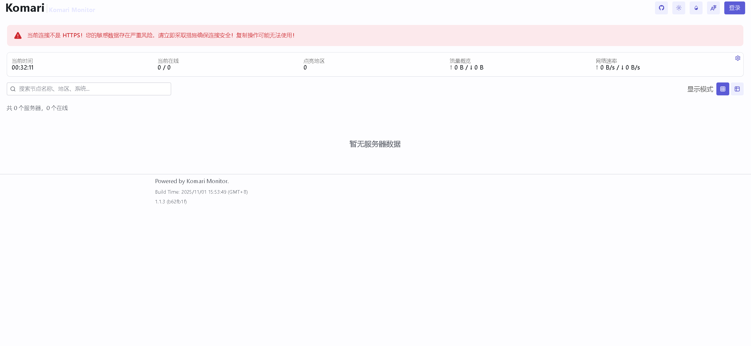

六、访问Komari服务
6.1 访问Komari首页
浏览器地址: http://<个人的服务器IP>:25774,访问Komari初始页。如果无法访问,请确保宿主机的防火墙已关闭或已放行相关端口,对于云服务器还需配置相应的安全组规则。

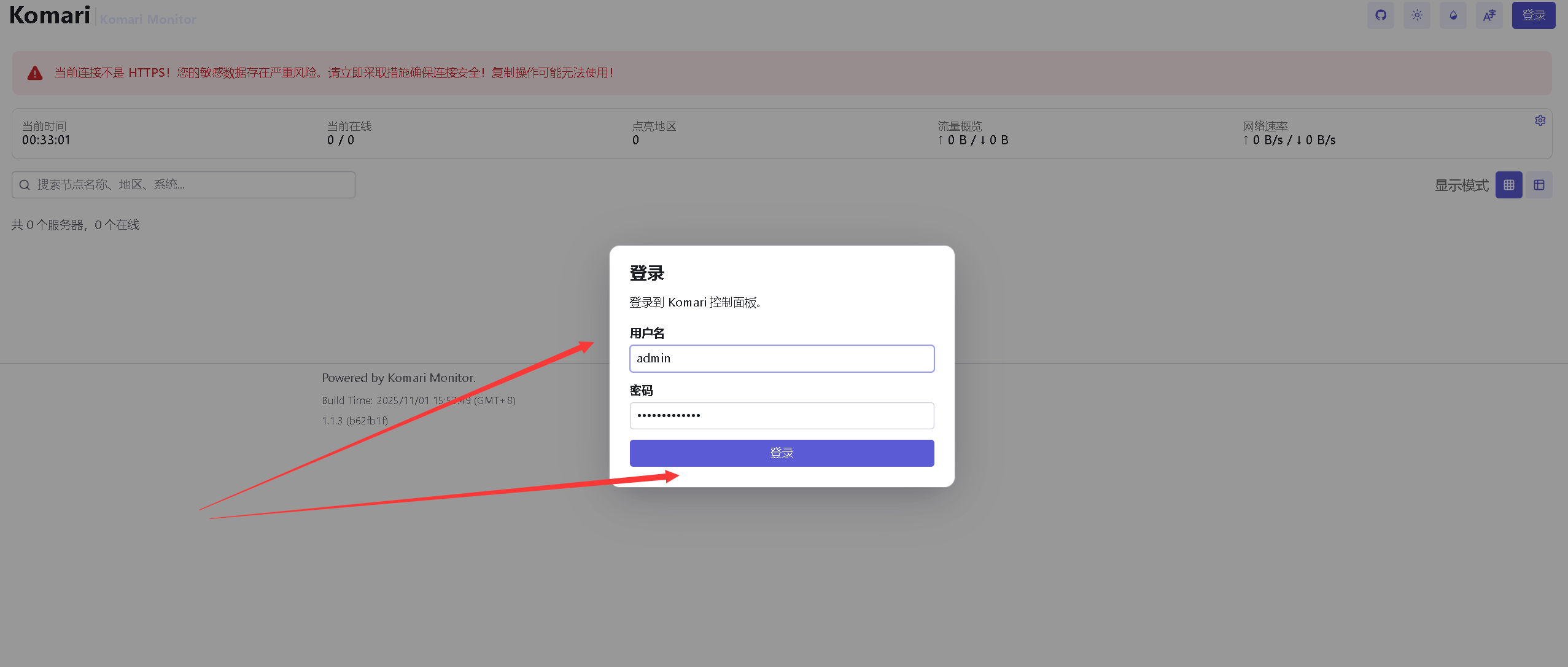

6.2 登录Komari
使用刚才查询到的账号密码,登录Komari。

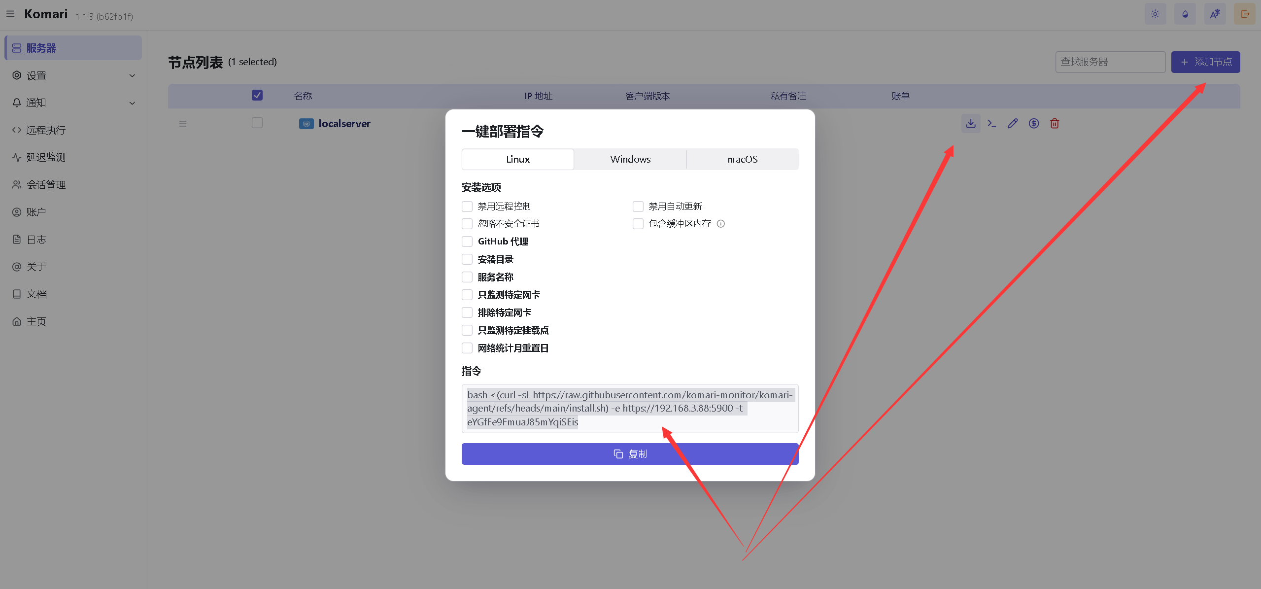

6.3 被控端操作
在节点列表新增服务器,获取被控端一键部署指令。

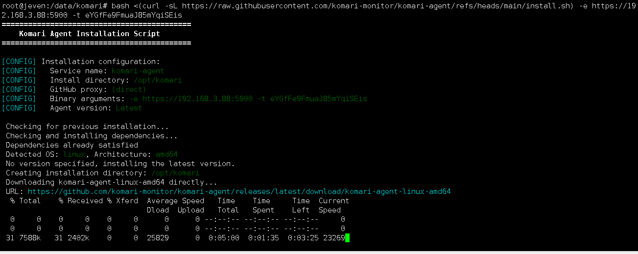

在被控端服务器中执行刚才复制的指令,如下所示:

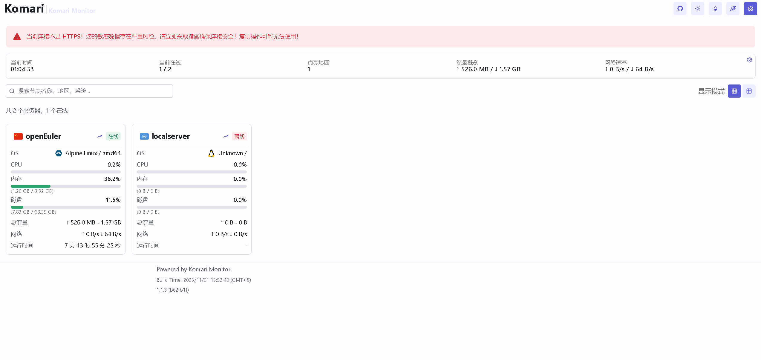

6.4 监控效果
回到Komari监控页,监控效果如下所示:
