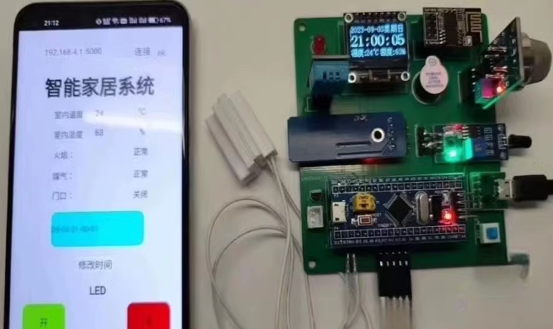

本项目旨在设计并实现一套基于 STM32F103C8T6 的智能家居系统。系统主要目标包括:
  1. 采集环境温度数据并本地显示(OLED 屏幕)。
  2. 通过 ESP8266 将温度数据实时传输到网关,再上传至云端 MQTT 服务器。
  3. 移动端 APP 可实时查看温度数据,并下发控制指令。
  4. 控制节点接收来自云端的控制命令,实现继电器、电机等负载设备的远程控制。
实现软硬件互联、可视化监控和远程控制,是本系统的核心目标。

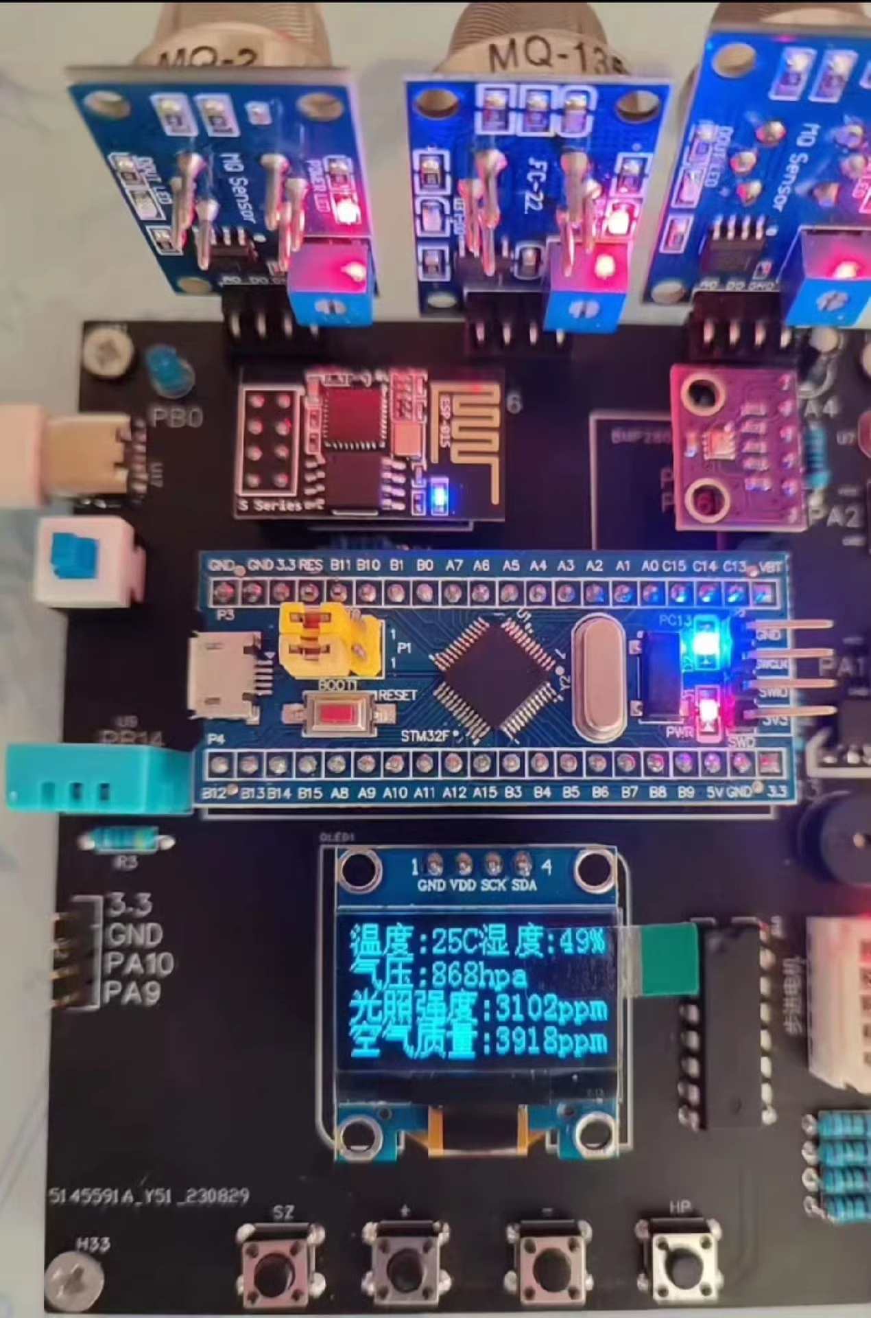

3.1 传感器节点
硬件组成
  • STM32F103C8T6:负责读取传感器数据、驱动显示模块。
  • 温度传感器:可选 DHT11/DS18B20,本文以 DS18B20 为例。
  • OLED 显示屏 (0.96 寸、SSD1315):实时显示温度。
  • ESP-01S 无线模块:与 MQTT 云端通信。
