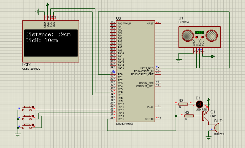

一、项目设备清单
本项目采用了常见且价格友好的硬件模块,适合作为入门练手或课程设计方案:
  • STM32F103C8T6 最小系统板
  • 0.96 寸 I2C OLED(SSD1306 驱动)
  • HC-SR04 超声波测距模块
  • 一个外部按键(用于 EXTI 中断)
硬件连接简单、流行度高,非常适合学习 STM32 外设驱动以及模块化编程。

三、系统原理与流程说明
1. HC-SR04 测距原理
HC-SR04 测距基于传统的声呐原理:
  1. MCU 拉高 TRIG Pin 10µs
  2. HC-SR04 发出 40kHz 超声波
  3. 遇到障碍物反射后在 ECHO Pin 上产生高电平
  4. STM32 通过计时测得高电平宽度
整个过程使用 STM32 的计时与 GPIO 捕获即可实现。

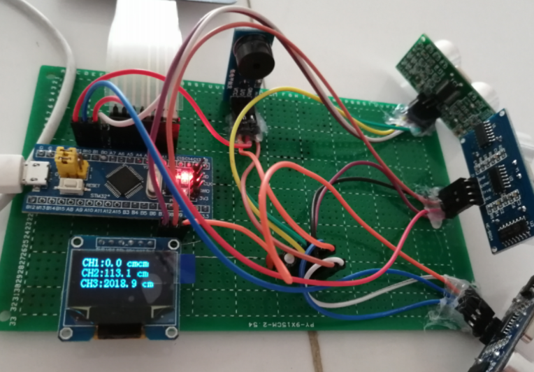

实际工程中可加入:
  • 卡尔曼滤波 / 递推平均滤波
  • 测距限幅
  • 图形 UI
  • 蜂鸣器告警
  • 多点测距(可扩展为 4 点倒车雷达)

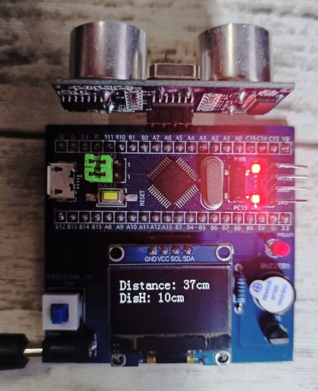

五、整体效果与演示说明
实际运行效果如下:
  • OLED 实时刷新距离数据
  • 随距离变化显示不同提示
  • HC-SR04 测量稳定、响应灵敏
  • 按键可随时重置或切换模式
整个项目上手简单,却又能从中学习 PWM、定时器、GPIO 中断、I2C 通信、OLED 驱动等核心知识。
