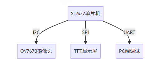

系统主要由以下模块构成:
1. 摄像头模块(OV2640/GC0328)
负责捕捉车辆图像,支持 JPEG 输出格式,便于 STM32 解码与处理。
2. STM32 主控(推荐 STM32F407 / H743)
承担以下核心功能:
  • 摄像头数据采集(DCMI)
  • 图像预处理(灰度化、边缘检测)
  • 车牌区域定位(颜色阈值、Sobel 边缘、形态学)
  • 字符切割与简单识别
  • 与外设通讯(UART/WiFi/4G)
3. 外接存储(SD 卡 / PSRAM)
用于缓存图像帧和处理过程中间结果。
4. 识别结果输出模块
如:
  • OLED 显示车牌
  • UART 传输至上位机
  • 通过 ESP8266/4G 模块上传云端
  • 控制道闸开关
典型架构图
摄像头 → STM32 → 图像预处理 → 车牌定位 → 字符识别 → 通信输出 / 控制执行机构

2. 摄像头接口设计(以 OV2640 为例)
  • DCMI 数据接口
  • I2C 控制摄像头寄存器
  • XCLK 由 STM32 提供
  • 推荐使用 JPEG 模式(减少数据量)

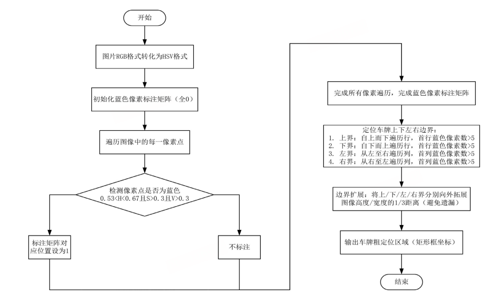

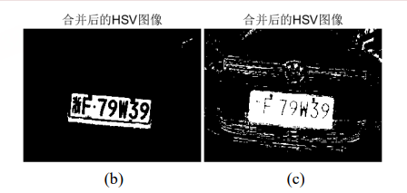

(2) 车牌颜色检测(蓝牌)
使用 HSV 阈值分割:
H: 100~140
S: 80~255
V: 50~255
筛选出蓝色区域。

(4) 车牌区域定位
依据以下规则:
  • 长宽比约为 4:1
  • 车牌区域边缘密集
  • 面积需达到阈值
  • 采用形态学闭操作增强连通性
