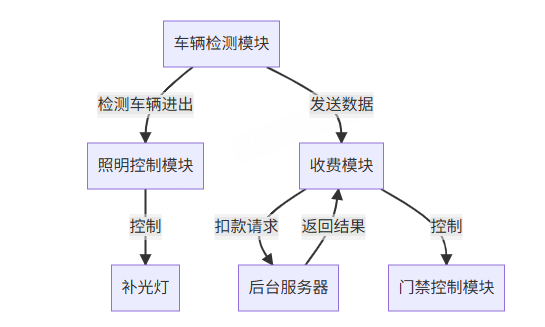

二、系统总体架构
系统主要由以下几个部分构成:
1. 现场端(Edge)
  • STM32F103(主控)
  • 红外车检传感器 / 地磁模块 / 超声波测距
  • 道闸电机驱动(PWM/继电器)
  • 车牌识别模块(可选)
  • OLED/TFT 屏显示车位信息
  • 按键输入(管理员调试)
2. 通信模块
  • ESP8266(通过 UART 与 STM32 通信)
    • 负责 Wi-Fi 配网
    • 上报数据到服务器
    • 接收服务器下发指令(如远程开闸)
3. 云服务端
  • 支持 REST API 或 MQTT
  • 保存停车记录与车位状态
  • Web/APP 端查看界面
4. 用户端
  • 微信小程序 / 网页控制台
    • 查看车位状态
    • 在线缴费
    • 查询停车历史记录
这样,整个系统构成了一个 边缘计算 + 云端协同 的完整无人停车系统。

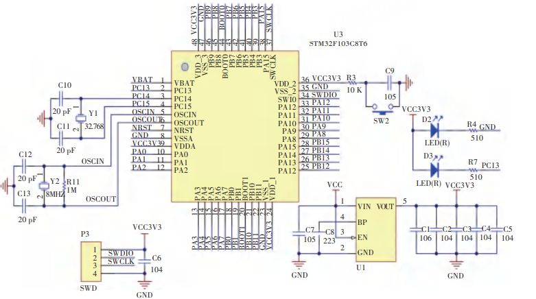

三、硬件设计详解
1. 主控 STM32F103
为什么选择它?
  • 高性价比
  • SPI、UART、GPIO 资源丰富
  • 能轻松驱动传感器、OLED、继电器、电机
STM32 负责:
  • 读取车位状态(传感器)
  • 计算车辆在场时间
  • 控制闸机开合
  • 与 ESP8266 通信(命令/数据同步)

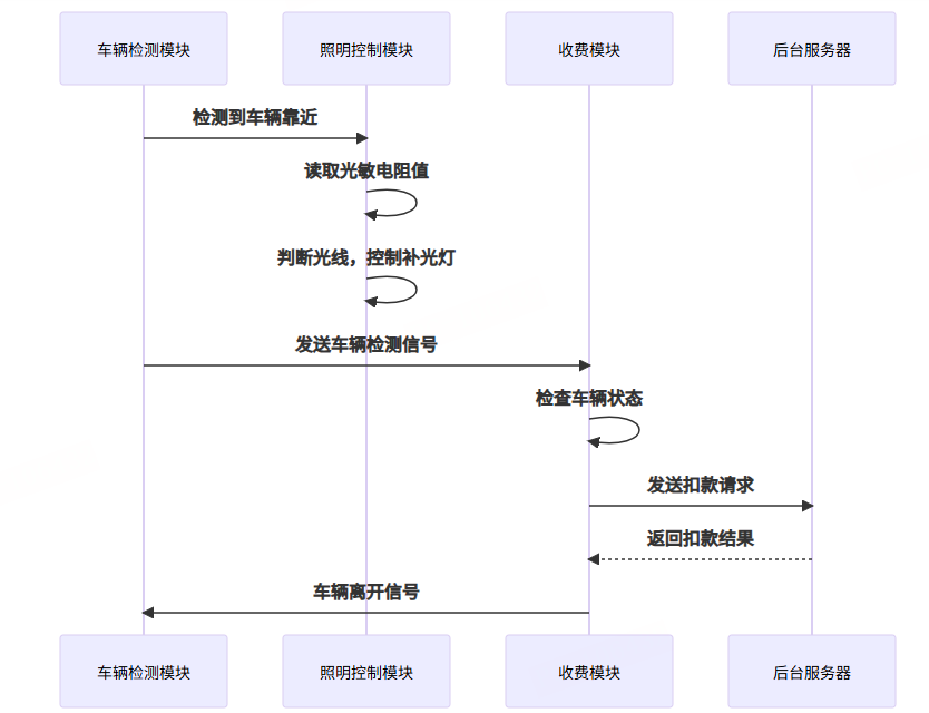

七、系统功能演示流程
以下是典型停车流程:
1. 车辆驶入
  • 超声波检测到车辆
  • STM32 记录入场时间
  • ESP8266 上报服务器
  • 服务器确认
  • 闸机自动抬杆
  • 车辆进入
2. 停车期间
  • 服务器显示车位“已占用”
  • 用户可以查看实时停车时长
3. 车辆离开
  • STM32 检测车辆离开
  • 计算停车时间
  • 上传服务器
  • 完成计费
  • 闸机放行
无人化流程完整实现。
