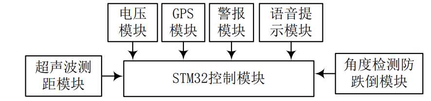

二、整体系统架构设计
智能导盲拐杖由五大部分组成:
用户交互层:语音提示 / 振动马达 / LED
传感器系统:超声波、红外 ToF、陀螺仪/加速度、环境传感器
控制核心:STM32F103/STM32G431 等 Cortex-M3/M4 芯片
电源管理:锂电池 + 充电模块(TP4056)+ DC-DC 稳压
通信模块:蓝牙 BLE / ESP8266 / LoRa(可选)
数据流向示意:
传感器采集 → STM32 数据融合与判断 → 提示模块 → 用户反馈
                       蓝牙/网络上传(可选)
STM32 在此系统中扮演“大脑”的角色:负责任务调度、传感器采集、中断处理、数据计算和输出控制。
