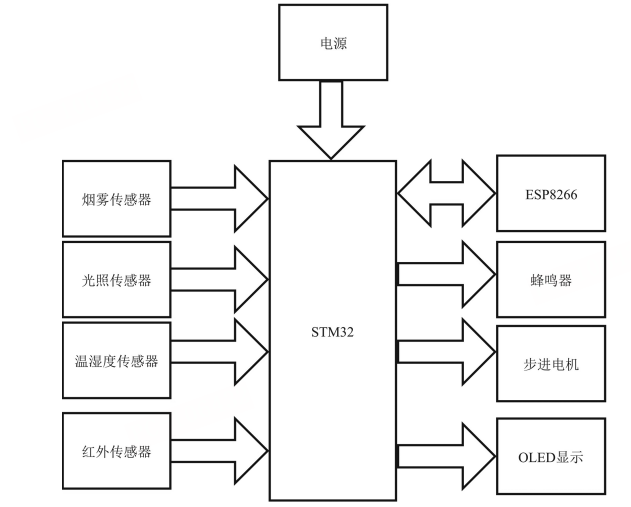

一、系统总体架构
智能窗户控制系统以 STM32 为主控,协同 ESP8266 进行无线通信,实现以下功能:
  • 构建传感器局域网,采集窗户周边环境数据
  • 实时监测温湿度、雨滴、风力、光照等环境信息
  • 监测异常入侵情况,并进行本地或远程告警
  • 控制电机实现自动开关窗
  • 使用手机 APP 远程查看数据与控制窗户开合
  • 提供扩展接口,实现更多场景自动化
整体结构如下:
│           手机 App / 云端服务      │
                │ Wi-Fi (ESP8266)
│               ESP8266           │
│  Wi-Fi 通信 / MQTT / HTTP 控制通道  │
                │ UART
│               STM32              │
│ 传感器管理 | 控制算法 | 电机驱动 | 安防检测 │
│        传感器总线(I2C/ADC/UART)       │
 雨滴传感器   温湿度传感器     光照传感器
 风速模块     霍尔/红外入侵检测  窗户位置检测

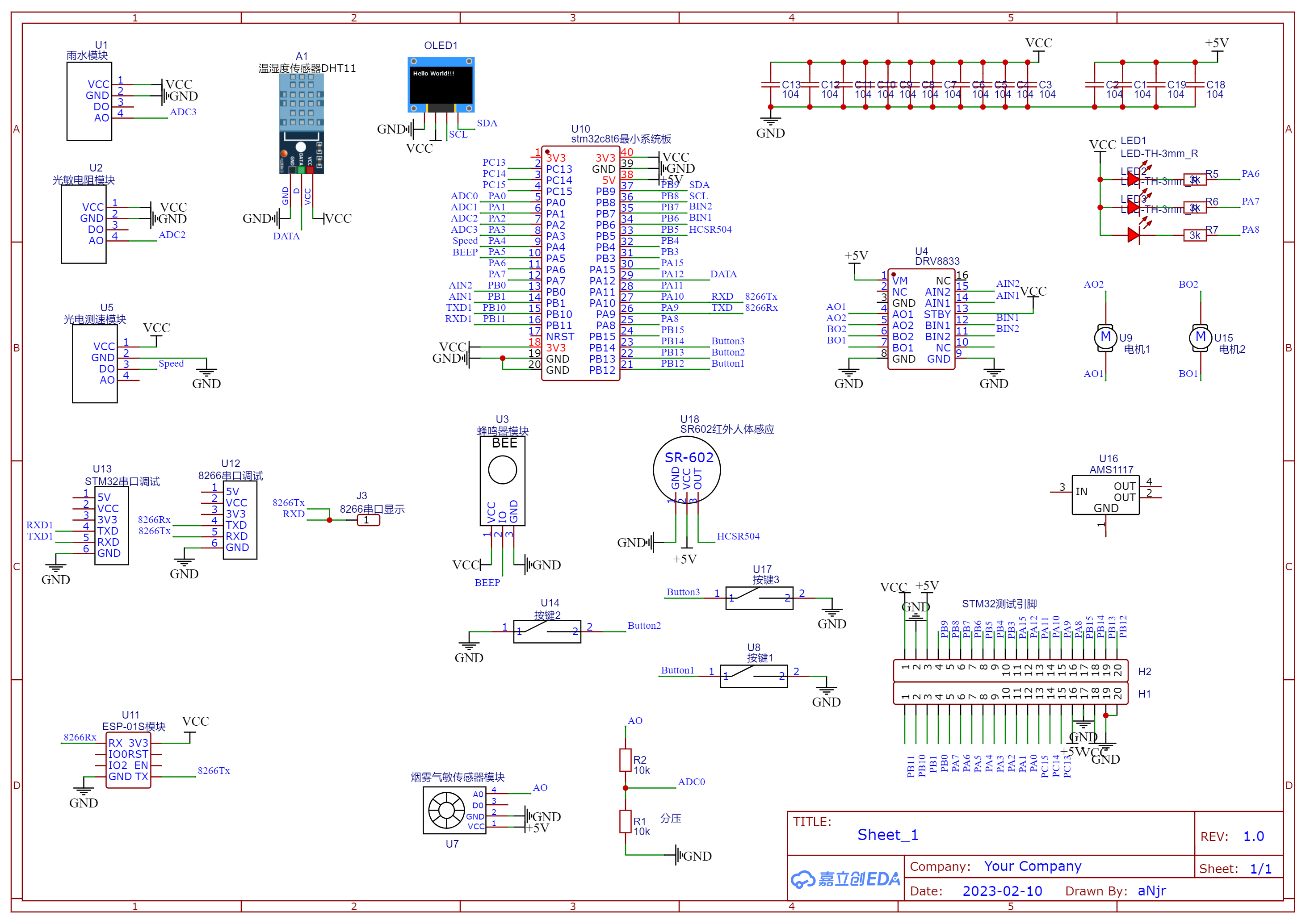

二、无线传感器局域网的搭建(ESP8266)
为了实现远程控制与数据查看,系统采用 ESP8266 作为无线通信模块。实现方式包含两个部分:
1. ESP8266 与 STM32 的串口通信协议
通过 UART 通信,设计轻量级的数据帧结构,如:
[Header][Cmd][Len][Payload][Checksum]
用于实现以下命令交互:
  • 上传传感器数据
  • 发送开窗/关窗指令
  • 状态同步、心跳包
2. Wi-Fi 与云端/APP 的通信
主流方式包括:
  • MQTT:轻量、实时性强,适合 IoT
  • HTTP + REST API:便于调试和快速集成
  • WebSocket:适合实现实时状态推送
ESP8266 作为网关,将 STM32 的数据透明地上传至云端,实现室内外双向通信。
Schematic_窗户控制系统 copy_2023-07-14
