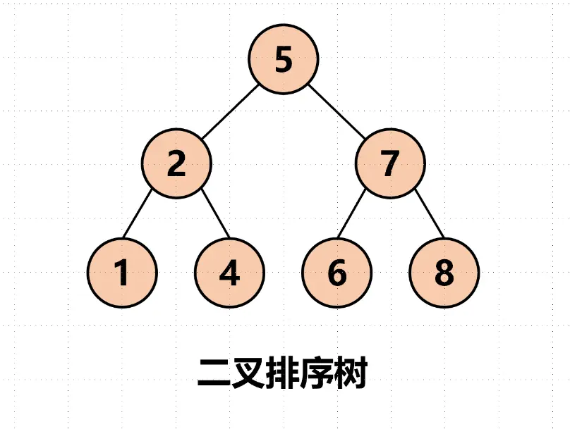

二叉搜索树(BST,Binary Search Tree)是一种在计算机科学中广泛使用的数据结构,特别是在数据存储、检索以及排序领域。它是一种特殊的二叉树,具有一些独特的性质,使得数据的存取效率较高。
在定义上,二叉搜索树是具有以下性质的二叉树:
对于树中的任意一个节点,其左子树中的所有节点的值都小于这个节点的值,而其右子树中的所有节点的值都大于这个节点的值。
这个性质对于所有的节点都成立,从而使得二叉搜索树能够高效地支持诸如查找、插入和删除等操作。

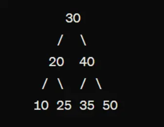

执行上述代码,输出如下:

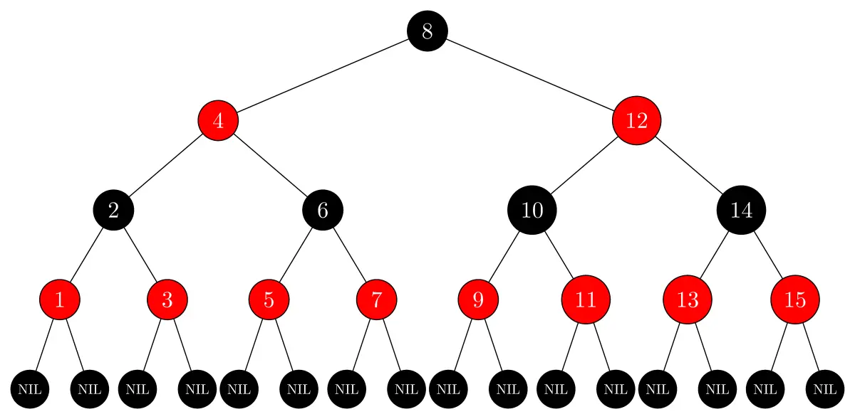

下面是一棵红黑树的例子:
这些性质确保了红黑树的关键优势:保持树的平衡,从而在插入、删除和查找操作上提供接近 O(log n) 的时间复杂度,其中 n 是树中节点的数量。
