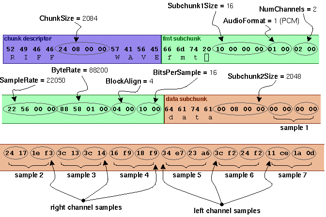

二、理解 WAV 格式:为什么它如此适合用纯 Java 切割
很多开发者对音频处理望而却步,是因为 MP3、AAC 等压缩格式结构复杂,需要解码器支持。而 WAV 则完全不同,它的结构简单到让人惊讶。
1. WAV 是无压缩的 PCM 数据容器
这意味着:
  • 每一帧的大小是固定的(由声道数 × 位深决定)
  • 帧之间不存在依赖关系
  • 每一帧都对应某一个采样点
  • 数据可以被随意截断、复制、跳过,不需要任何重编码操作
So —— 切割 WAV 的本质,就是字节数组切片。
2. WAV 头部包含关键信息
比如:
  • sampleRate(采样率)
  • frameSize(每帧字节数)
  • channels(声道)
  • sampleSizeInBits(16bit/24bit/32bit 等)
  • frameRate(通常等于采样率)
有了这些信息,你可以非常精确地把“时间点”转换到“帧位置”,进而通过字节跳过实现快速定位。
3. WAV 的天然简洁性让它成为“最适合纯 Java 切割”的格式
再也没有其他主流音频格式比 WAV 更适合通过 Java 原生 API 来做切割了。
