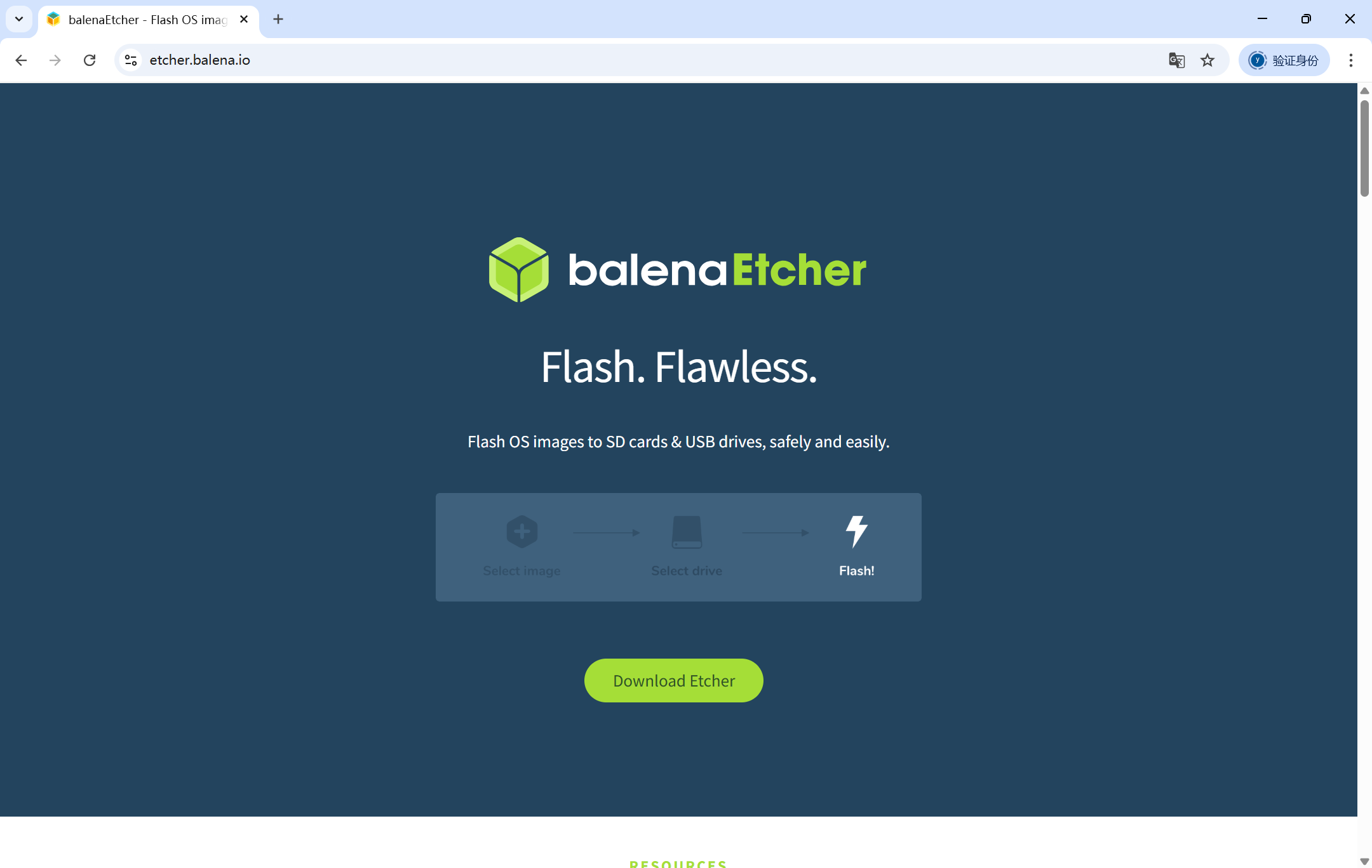

2. 下载Linux镜像的烧录软件balenaEtcher,选择适合自己的操作系统,下载地址为:
https://etcher.balena.io/

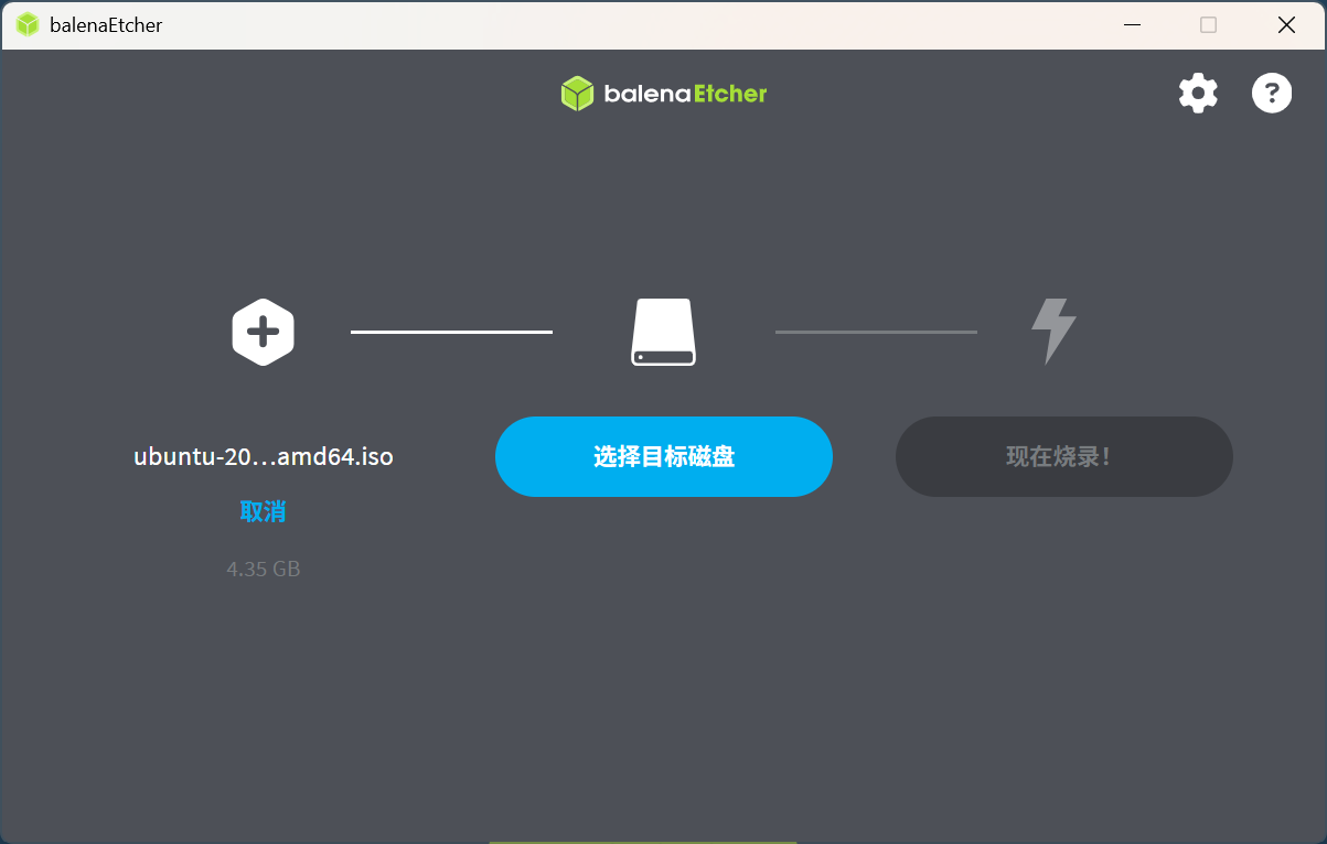

3. 启动balenaEtcher,选择我们前面下载好的ubuntu-20.04.6-desktop-amd64.iso镜像,插入U盘作为系统启动盘进行烧录:

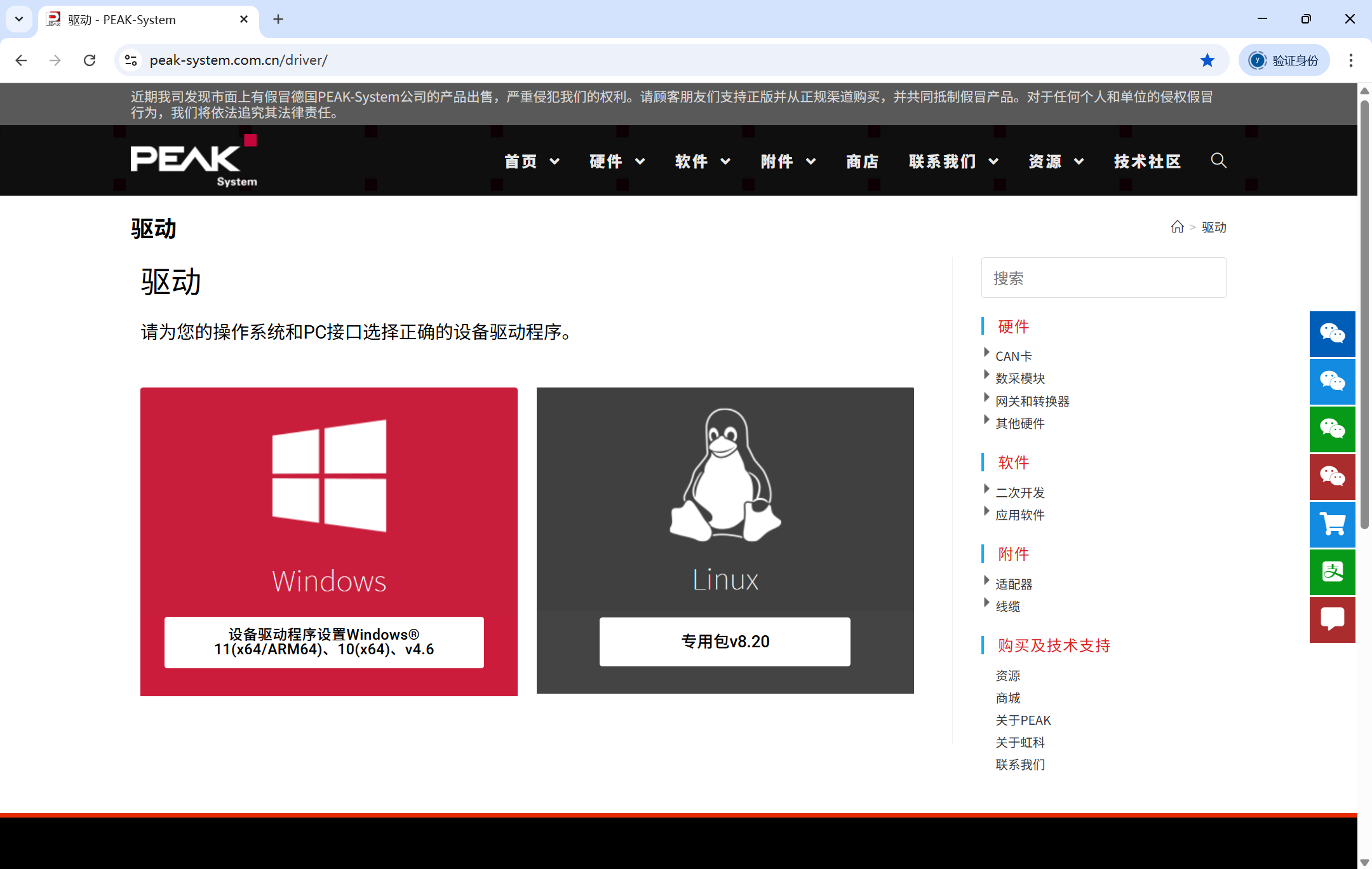

  1. 安装PCAN-Linux驱动,下载地址为:
https://peak-system.com.cn/driver/
  • 下载之后解压进入安装包目录cd peak-linux-driver-8.20.0,依次运行如下命令:
