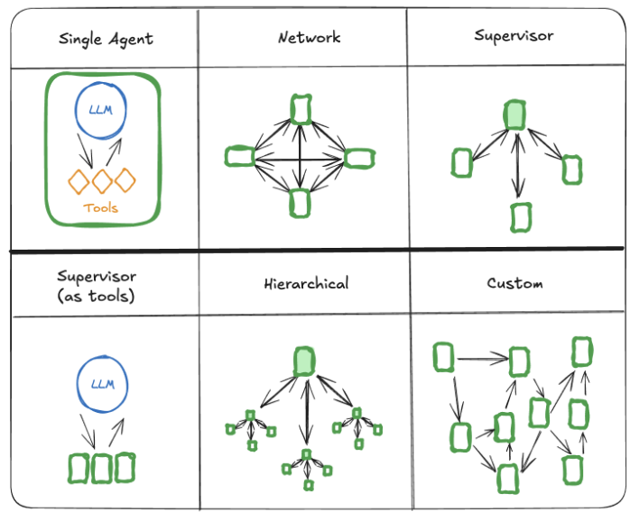

二、LangGraph概述:图式化多Agent架构
LangGraph的核心思想是:
用**有向图(Directed Graph)**结构表示智能体之间的调用逻辑。
在LangGraph中:
- 每个节点(Node)代表一个Agent、工具(Tool)或模型调用;
- 每条边(Edge)代表信息流动方向或控制流条件;
- 整个图(Graph)代表一个智能体系统的执行流程。

三、系统设计思路
我们设计一个多Agent智能问答系统,由以下三个Agent协同完成任务:
- Query Analyzer Agent:分析用户问题,判断是“通识性问题”还是“需要推理的问题”;
- Knowledge Agent:负责知识查询(使用LLM或外部API);
- Reasoning Agent:负责逻辑推理与最终回答生成。
系统整体结构如下:
│ Query Analyzer │
│ KnowledgeAgent │ │ ReasoningAgent │
│ Final Answer │
