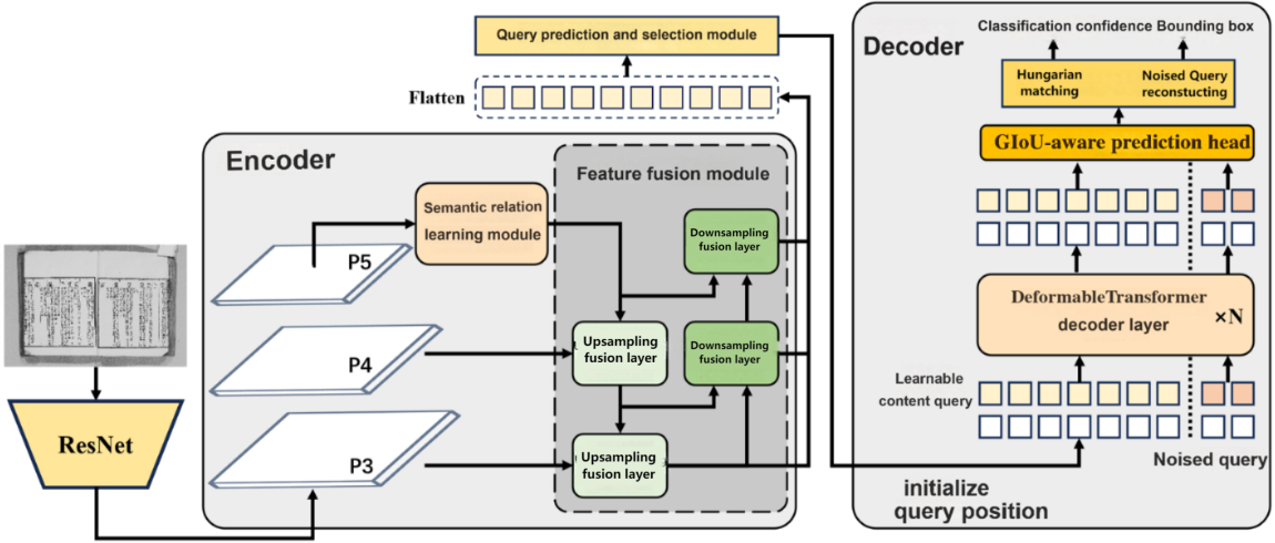

2.1 总体架构
HisDoc-DETR 采用 Transformer 编码器–解码器架构,整体流程为:
ResNet-50 特征提取 → 语义关系学习(Encoder) → 查询预测与筛选 → Deformable Transformer(Decoder) → GIoU-aware 预测头。
这种基于查询的端到端框架能够灵活地适应不同数量和复杂结构的版面元素,非常契合古籍的开放性和非规则性。

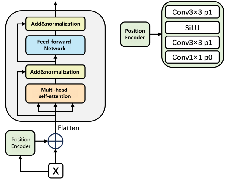

古籍版式往往存在跨列、题跋、注释等远距离依赖,传统卷积网络难以捕捉这种全局联系。HisDoc-DETR 在编码器中加入 基于Transformer 的语义关系学习模块,利用自注意力机制在整页范围内建模元素间的关系,从而提升模型对复杂布局的整体理解。
上图的语义关系学习模块融合Transformer与CNN设计思路,输入X先经“卷积式”位置编码器(由Conv3×3、SiLU、Conv1×1等卷积操作构成,为输入添加位置与局部特征信息)处理并融合,再经Flatten调整结构后,送入多头自注意力模块从多维度学习元素关联,其输出通过残差连接与层归一化后,进入前馈网络进一步提取抽象语义,最后再次经残差连接与层归一化得到结果;整体结合了CNN局部特征提取与Transformer全局语义关联学习的优势,还通过残差连接和层归一化保障深层网络训练稳定。
综上所述,可以看出该模块创新融合Transformer与CNN,既借CNN提取古籍局部特征,又靠Transformer自注意力捕捉跨列等全局语义关联;“卷积式”位置编码适配古籍局部视觉特点;残差连接和层归一化还保障了深层训练稳定高效,有力提升对古籍复杂布局的理解。

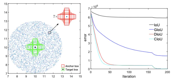

技术原理
GIoU(Generalized IoU):是一种比 IoU 更稳定的边界框重叠度量方式,能在框不重叠的情况下也提供梯度信号。
在 HisDoc-DETR 中,研究者将预测框与真实框的 GIoU 值映射到 [0,1][0,1][0,1] 区间,记作g。
然后,分类分支不再单纯预测“属于某类的概率”,而是要输出一个接近 g 的值。换句话说,分类分支的输出既表示“属于某一类别的置信度”,同时也体现了“定位的好坏”。
这样一来,如果一个框位置准确(GIoU 高),模型才会给予高置信度;如果位置偏差大(GIoU 低),即便分类正确,置信度也会降低。

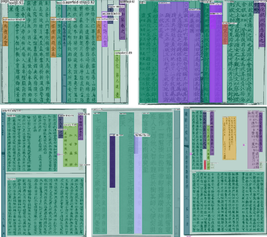

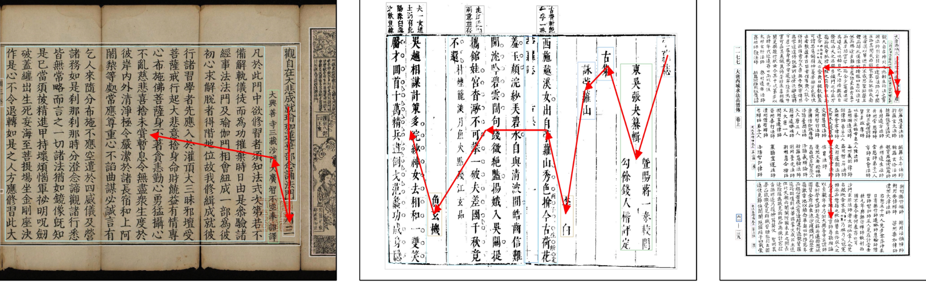

在 SCUT-CAB 数据集中,文档提供了完整的阅读顺序标注。正如下图所示,正文的正确阅读顺序遵循“自上而下、从左到右”的规则。我们的研究主要关注正文部分的阅读顺序,忽略了页码、经卷编号、跨页插页等辅助标签。对于复印件或扫描件,为避免极小的标签干扰阅读顺序,我们对这些微小标签进行了过滤处理,如图所示,从而保证阅读顺序标注的准确性与一致性。

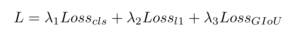

在训练时,HisDoc-DETR 采用 联合损失函数:
●分类损失:基于 GIoU-aware 机制;
●边界框回归:L1 损失 + GIoU 损失;
●结合 DINO 的去噪查询(denoising queries)与查询初始化策略,加速模型收敛,尤其适合标注有限的古籍场景。
总的来说,联合损失函数模型的总损失由三部分组成:
  • 分类损失(Classification Loss)
    采用 GIoU-aware 机制,使分类置信度直接与边界框的定位质量挂钩。这样一来,只有同时“类别正确 + 定位精确”的预测,才会获得高置信度,显著降低虚假检测。
  • 边界框回归(Bounding Box Regression)
    结合 L1 损失(保证数值上的精确回归)与 GIoU 损失(保证几何重叠质量),两者互补,使预测框既靠近真实框的位置,也具备良好的形状与覆盖度。
  • 去噪辅助(Denoising Loss)
    借鉴 DINO 思路,引入额外的“噪声查询”进行训练。这些查询包含故意扰动的类别或位置标注,模型在修正它们的过程中学习到更鲁棒的表征,从而提升抗干扰能力。
    最终的总损失形式为:
其中 λ 系数用于平衡不同损失的贡献。

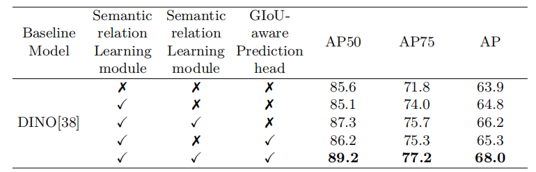

表 1. HisDoc-DETR核心模块缺失后的实验结果

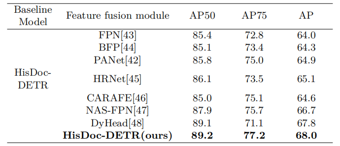

表 2. 特征融合模块对比结果

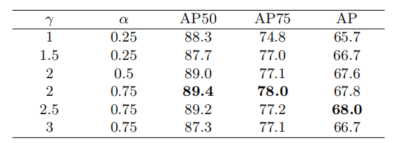

表 3. GIoU 感知预测头超参数调优的实验结果
Table 1 展现了特征融合模块与GIoU感知预测头协同作用的优势;
Table 2 验证了特征融合模块的优秀效果;
Table 3 说明了 GIoU-aware 在较低的IoU阈值下表现更佳。
上文的三张表格分别展现了 HisDoc-DETR 的整体协作优势、特征融合模块的效果以及 GIoU-aware 机制的最佳参数调优,系统支撑了方法的有效性与可靠性。

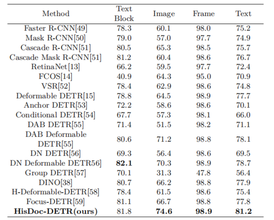

表 4. SCUT-CAB 物理版面各类别的 AP@[0.5:0.95]
上文表格4通过量化的指标对比,直观证明了 HisDoc-DETR 在历史文档版面分析任务中的优越性;文本则从 “应用场景(历史书籍)” 和 “方法价值(鲁棒性)” 角度,解读了数据背后的意义 —— 该方法能更可靠地完成不同版面元素的检测与分类,对历史文档的数字化与智能化分析具有实用价值。
