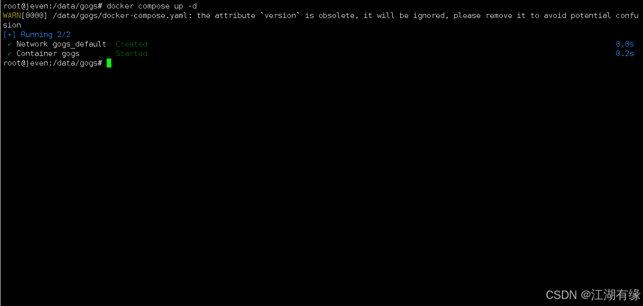

5.3 创建Gogs容器
执行以下命令,创建Gogs容器。
docker compose up -d
