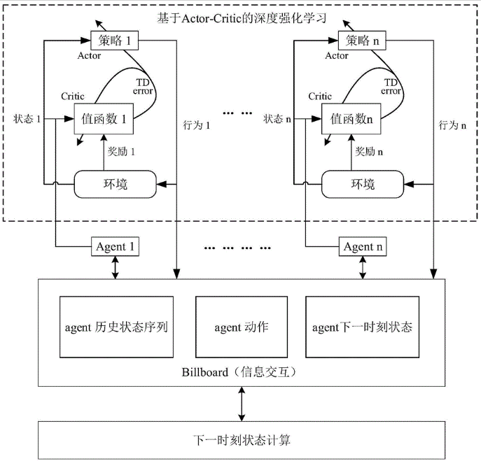

强化学习结合自适应控制
为了进一步增强控制策略的自适应性,可以将 强化学习 (RL) 引入控制框架。RL 提供奖励信号用于指导权重更新,结合自适应信号处理,可实现:
  • 长期最优策略学习:考虑未来收益而非即时误差。
  • 任务自适应分配:RL 学习不同任务的重要性,动态调整优先级。
