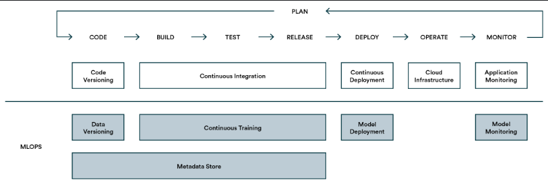

什么是 MLOps?
MLOps(Machine Learning Operations)是将DevOps理念扩展到机器学习模型的生命周期管理中。其目标是通过自动化的方式提升机器学习模型的开发、部署、维护以及监控效率。MLOps体系通常包括以下几方面:
  • CI/CD:持续集成和持续部署,自动化代码测试与部署。
  • 模型监控:对模型的性能进行实时监控,及时发现并处理模型的偏差、衰退等问题。
  • 数据管理:保证数据的质量、版本控制和监控。
  • 自动化流程:对机器学习管道进行自动化,从数据预处理到模型训练再到部署和推理。
