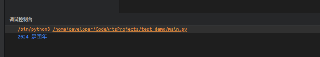

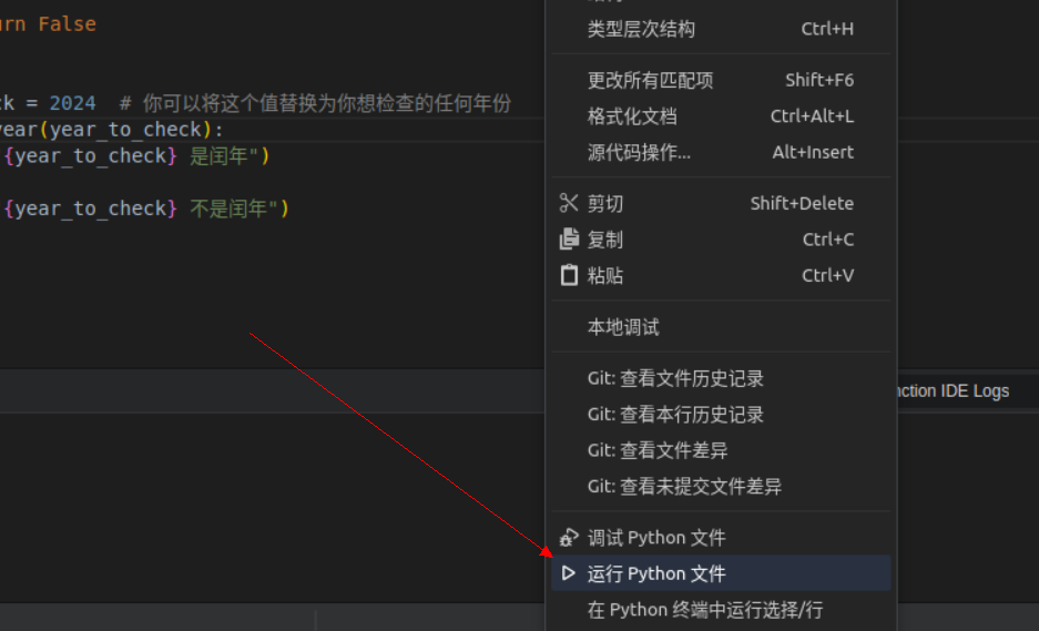

代码编写完毕后,右击鼠标,然后点击运行Python文件。
运行后得到返回值,至此,第一行代码编写完毕。
