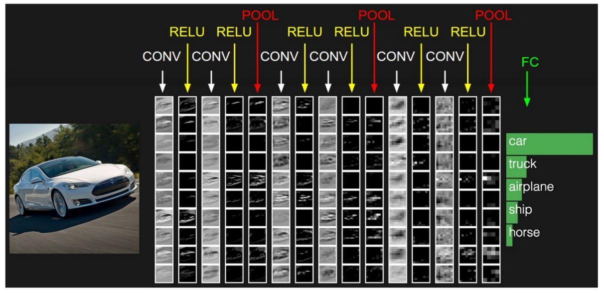

前向传播是神经网络进行预测或分类的基础过程。它从输入层开始,通过网络的每一层逐层计算每个神经元的输出,直到到达输出层并生成最终的预测结果。这个过程中,每一层的输入是上一层的输出,每一层的输出则是下一层的输入,如此逐层传递,直到输出层。如下图:
