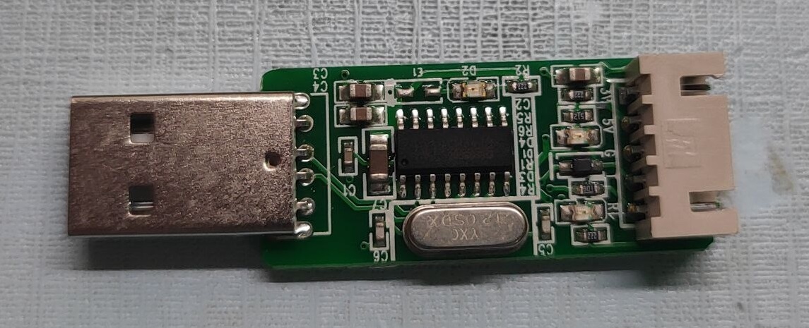

(2)更新STM32_ROS_V2中USART3接口为XH2.54*5PIN形式接口,采用下图的CH340驱动
淘宝链接:6.0微yDVQXMS3wd5微 https://m.tb.cn/h.fYZoODG  USB转TTL CH340模块STC单片机下载线刷机板USB转串口 XH-5P接口
