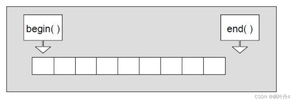

1.2.2 -> vector iterator的使用
iterator的使用 接口说明
begin + end 获取第一个数据位置的iterator / const_iterator,获取最后一个数据的下一个位置的iterator / const_iterator
rbegin + rend 获取最后一个数据位置的reverse_iterator,获取第一个数据前一个位置的reverse_iteratorreverse_iterator

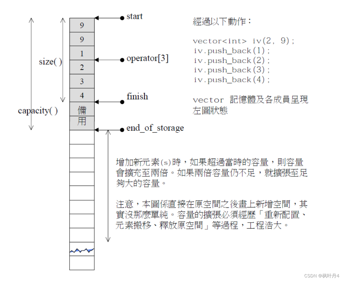

1.2.3 -> vector空间增长问题
容量空间 接口说明
size 获取数据个数
capacity 获取容量大小
empty 判断是否为空
resize 改变vector的size
reverse 改变vector的capacity
  • capacity的代码在vs和g++下分别运行会发现,vs下capacity是按1.5倍增长的,g++是按2倍增长的。不要固化认为,vector增容都是2倍,具体增长多少是根据具体的需求定义的。vs是PJ版本STL,g++是SGI版本STL;
  • reverse只负责开辟空间,如果确定知道需要用多少空间,reverse可以缓解vector增容的代价缺陷问题;
  • resize在开空间的同时还会进行初始化,影响size。

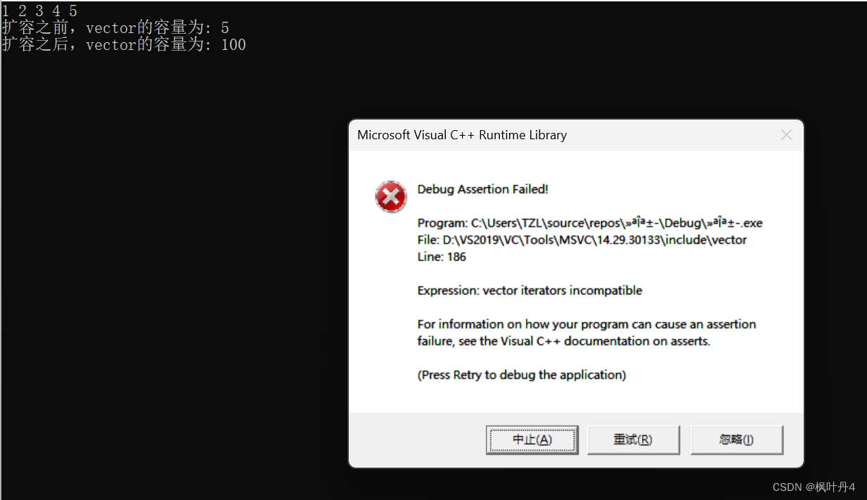

	auto it = v.begin();
	cout << "扩容之前,vector的容量为: " << v.capacity() << endl;
	// 通过reserve将底层空间设置为100,目的是为了让vector的迭代器失效
	v.reserve(100);
	cout << "扩容之后,vector的容量为: " << v.capacity() << endl;
	// 经过上述reserve之后,it迭代器肯定会失效,在vs下程序就直接崩溃了,但是linux下不会
	// 虽然可能运行,但是输出的结果是不对的
	while (it != v.end())
		cout << *it << " ";
		++it;
	cout << endl;
	return 0;

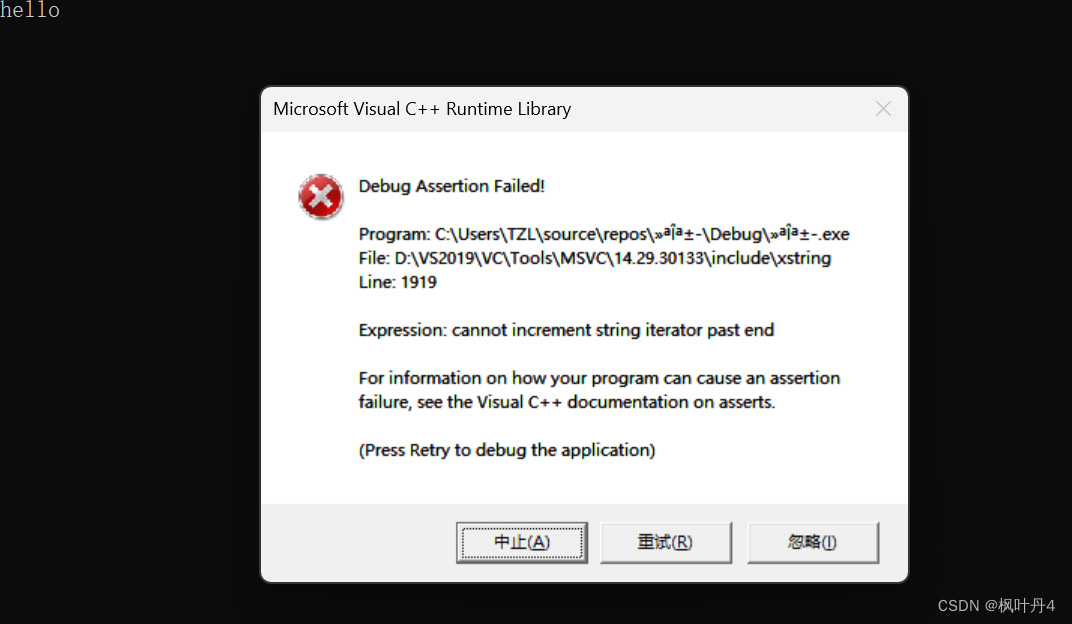

4. 与vector类似,string在插入+扩容操作+erase后,迭代器也会失效
#define _CRT_SECURE_NO_WARNINGS
#include <iostream>
using namespace std;
void TestString()
	string s("hello");
	auto it = s.begin();
	// 放开之后代码会崩溃,因为resize到20会string会进行扩容
	// 扩容之后,it指向之前旧空间已经被释放了,该迭代器就失效了
	// 后序打印时,再访问it指向的空间程序就会崩溃
	//s.resize(20, '!');
	while (it != s.end())
		cout << *it;
		++it;
	cout << endl;
	it = s.begin();
		it = s.erase(it);
		// 按照下面方式写,运行时程序会崩溃,因为erase(it)之后
		// it位置的迭代器就失效了
		// s.erase(it);
		++it;
int main()
	TestString();
	return 0;
迭代器失效的解决方法:在使用前,对迭代器重新赋值即可。

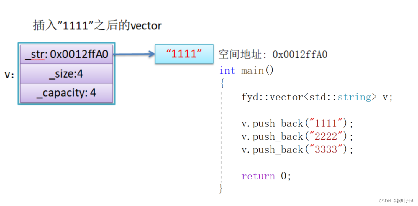

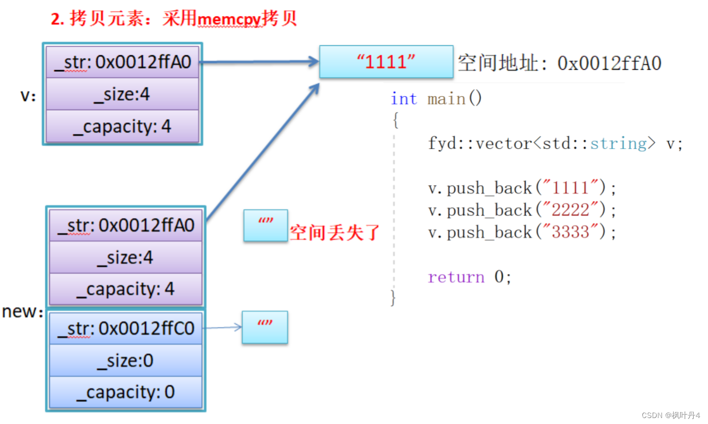

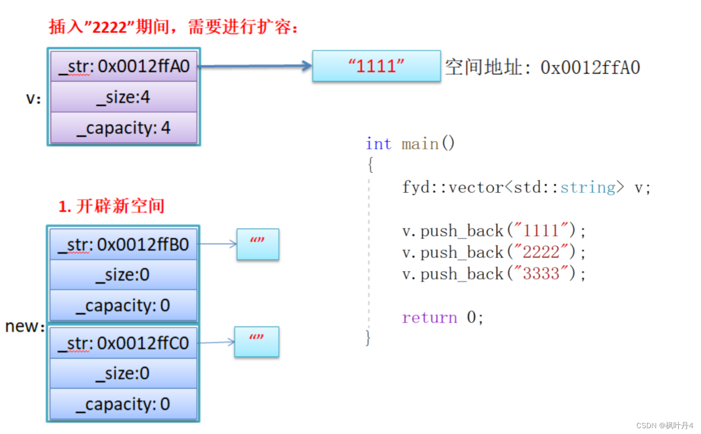

2.2 -> 使用memcpy拷贝问题
 在vector模拟实现的reverse接口中,若使用memcpy进行拷贝,以下代码会发生什么问题?
int main()
	fyd::vector<std::string> v;
	v.push_back("1111");
	v.push_back("2222");
	v.push_back("3333");
	return 0;
分析:
  1. memcpy是内存的二进制格式拷贝,将一段内存空间中内容原封不动的拷贝到另外一段内存空间中;
  2. 如果拷贝的是自定义类型的元素,memcpy既高效又不会出错,但如果拷贝的是自定义类型元素,并且自定义类型元素中涉及到资源管理时,就会出错,因为memcpy的拷贝实际是浅拷贝。
结论:如果对象中涉及到资源管理时,千万不能使用memcpy进行对象之间的拷贝,因为memcpy是浅拷贝,否则可能会引起内存泄漏甚至程序崩溃。

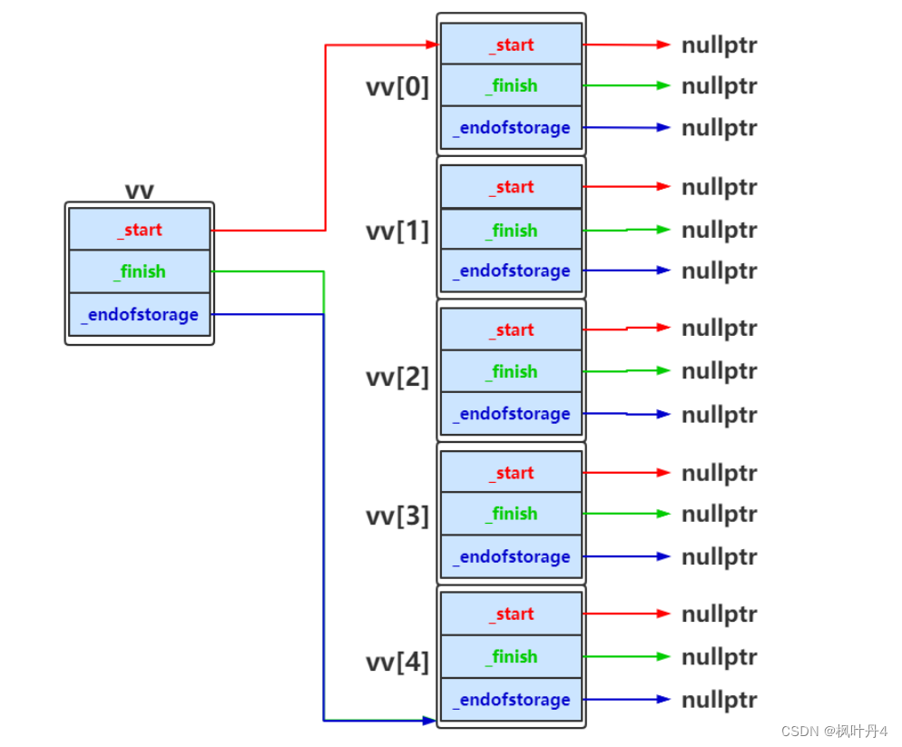

2.3 -> 动态二维数组理解
// 以杨辉三角的前n行为例:假设n为5
void TestVector3(size_t n)
	// 使用vector定义二维数组vv,vv中的每个元素都是vector<int>
	fyd::vector<fyd::vector<int>> vv(n);
	// 将二维数组每一行中的vecotr<int>中的元素全部设置为1
	for (size_t i = 0; i < n; ++i)
		vv[i].resize(i + 1, 1);
	// 给杨辉三角出第一列和对角线的所有元素赋值
	for (int i = 2; i < n; ++i)
		for (int j = 1; j < i; ++j)
			vv[i][j] = vv[i - 1][j] + vv[i - 1][j - 1];
fyd::vector<fyd::vector<int>> vv(n);构造一个vv动态二维数组,vv中总共有n个元素,每个元素都是vector类型的,每行没有包含任何元素。

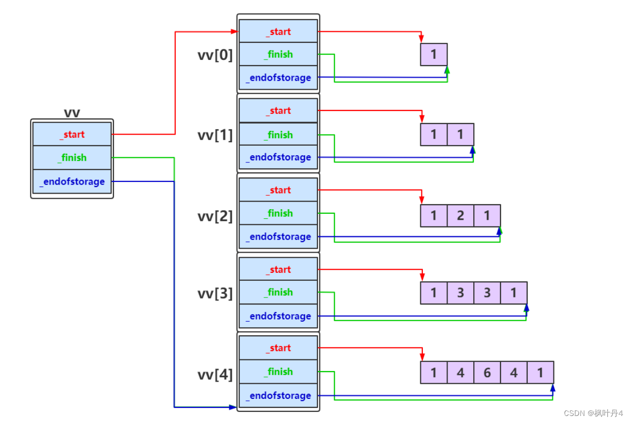

填充完成后:
使用标准库中vector构建动态二维数组时与上图一致。
