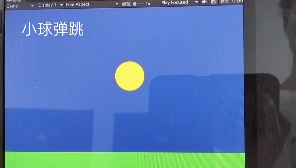

一、给地板floor添加碰撞器,这里我们不添加刚体Rigibody,因为会使地板因为重力而下落。
二、再给小球加上刚体rigibody 2d 组件和碰撞器circle colliders 2d 组件
三、在资源asset栏点击鼠标右键创建,点击2D创建
四、 进行物理材料创建,点击Physics materrial 2d
五、调整弹力大小,拉到合适位置
六、拖拽物理材料到小球ball上的碰撞器组件中,边完成了
七、效果展示
