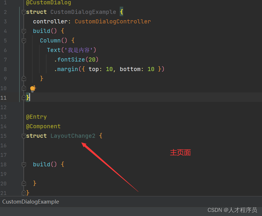

1.1 创建自定义弹窗

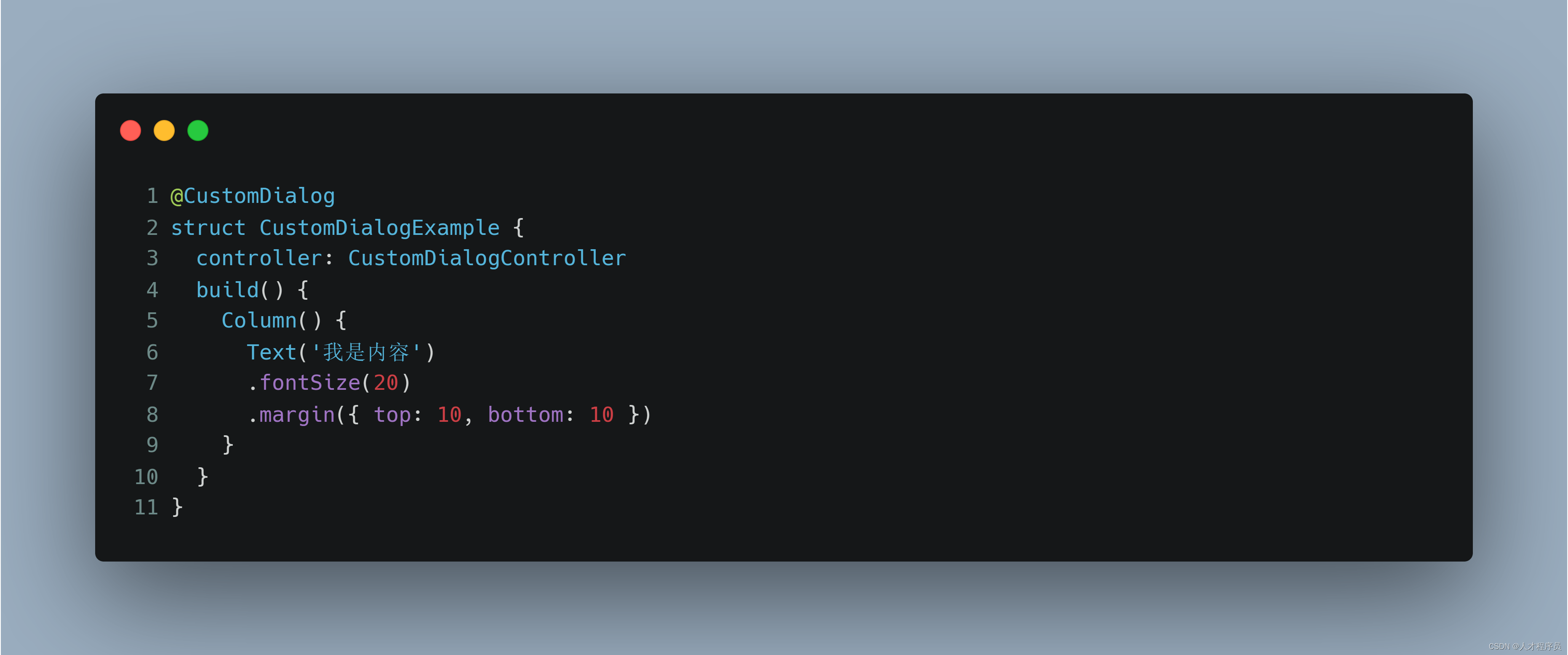

使用@CustomDialog装饰器装饰自定义弹窗。
@CustomDialog装饰器用于装饰自定义弹框,此装饰器内进行自定义内容(也就是弹框内容)。
@CustomDialog
struct CustomDialogExample {
  controller: CustomDialogController
  build() {
    Column() {
      Text('我是内容')
      .fontSize(20)
      .margin({ top: 10, bottom: 10 })
需要注意的是:我们需要把这个自定义弹窗的代码放到我们需要使用的页面里面,就像这样:
我们自定义弹窗中有两个需要我们写的:
controller:控制我们的自定义弹窗的
build函数:和我们主界面是一模一样的,没有区别,直接和主页面一样写代码即可。

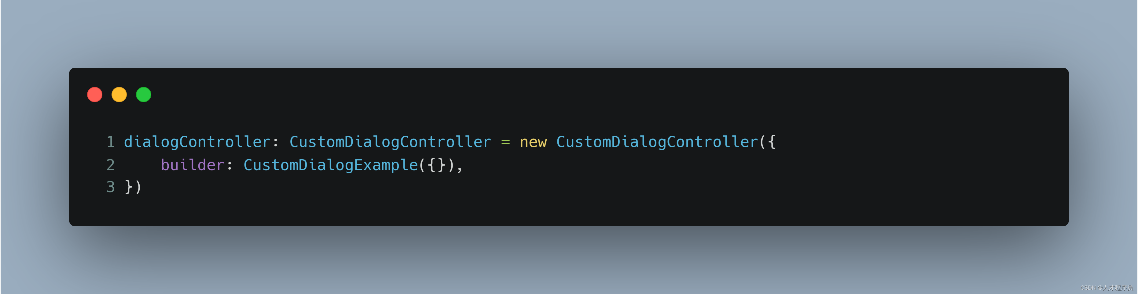

1.2 创建构造器,与装饰器呼应相连
在创建好自定义弹窗之后,我们肯定要弄出他的对象来吧,他的类型是CustomDialogController
dialogController: CustomDialogController = new CustomDialogController({
    builder: CustomDialogExample({}),
builder: CustomDialogExample({})为指定哪个自定义窗口
CustomDialogExample的参数为自定义窗口的参数

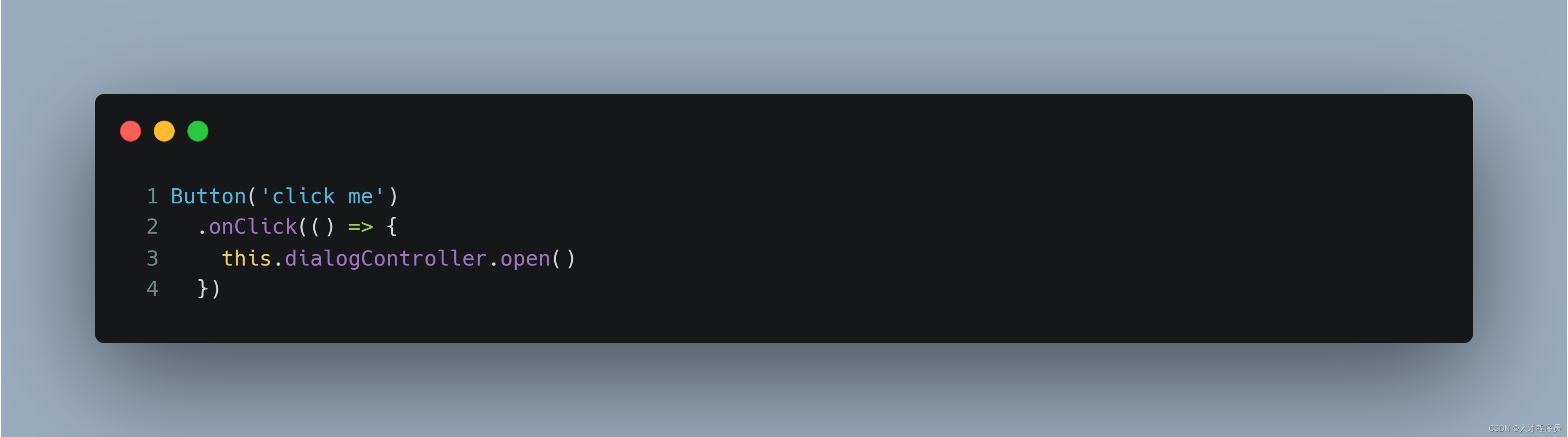

1.3 点击与onClick事件绑定的组件使弹窗弹出
Button('click me')
  .onClick(() => {
    this.dialogController.open()
使用open()函数即可打开自定义窗口
如下图所示:

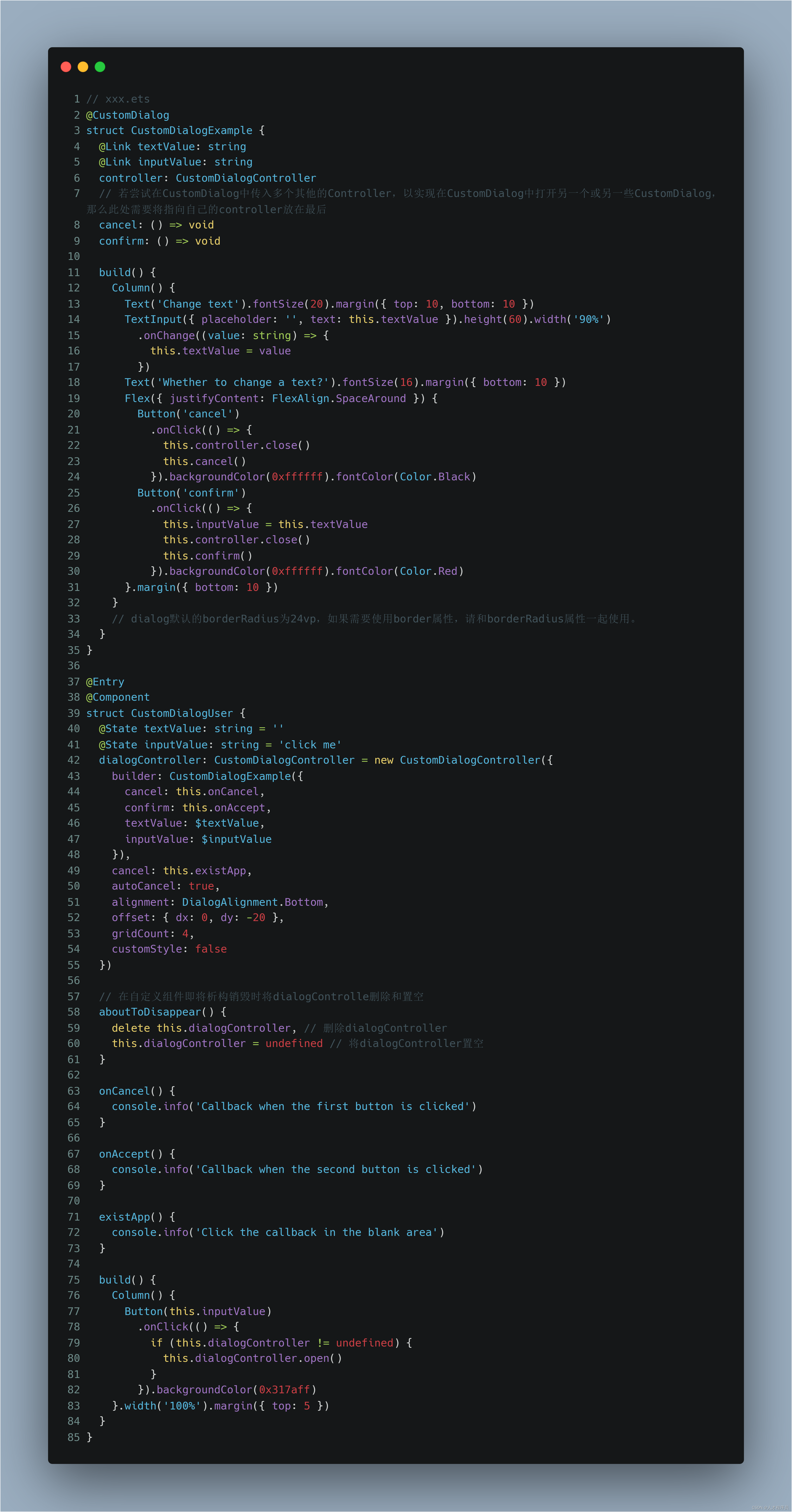

二、示例代码
// xxx.ets
@CustomDialog
  @Link textValue: string
  @Link inputValue: string
  // 若尝试在CustomDialog中传入多个其他的Controller,以实现在CustomDialog中打开另一个或另一些CustomDialog,那么此处需要将指向自己的controller放在最后
  cancel: () => void
  confirm: () => void
  build() {
    Column() {
      Text('Change text').fontSize(20).margin({ top: 10, bottom: 10 })
      TextInput({ placeholder: '', text: this.textValue }).height(60).width('90%')
        .onChange((value: string) => {
          this.textValue = value
      Text('Whether to change a text?').fontSize(16).margin({ bottom: 10 })
      Flex({ justifyContent: FlexAlign.SpaceAround }) {
        Button('cancel')
          .onClick(() => {
            this.controller.close()
            this.cancel()
          }).backgroundColor(0xffffff).fontColor(Color.Black)
        Button('confirm')
          .onClick(() => {
            this.inputValue = this.textValue
            this.confirm()
          }).backgroundColor(0xffffff).fontColor(Color.Red)
      }.margin({ bottom: 10 })
    // dialog默认的borderRadius为24vp,如果需要使用border属性,请和borderRadius属性一起使用。
@Entry
@Component
struct CustomDialogUser {
  @State textValue: string = ''
  @State inputValue: string = 'click me'
      cancel: this.onCancel,
      confirm: this.onAccept,
      textValue: $textValue,
      inputValue: $inputValue
    cancel: this.existApp,
    autoCancel: true,
    alignment: DialogAlignment.Bottom,
    offset: { dx: 0, dy: -20 },
    gridCount: 4,
    customStyle: false
  // 在自定义组件即将析构销毁时将dialogControlle删除和置空
  aboutToDisappear() {
    delete this.dialogController, // 删除dialogController
    this.dialogController = undefined // 将dialogController置空
  onCancel() {
    console.info('Callback when the first button is clicked')
  onAccept() {
    console.info('Callback when the second button is clicked')
  existApp() {
    console.info('Click the callback in the blank area')
  build() {
    Column() {
      Button(this.inputValue)
        .onClick(() => {
          if (this.dialogController != undefined) {
        }).backgroundColor(0x317aff)
    }.width('100%').margin({ top: 5 })
