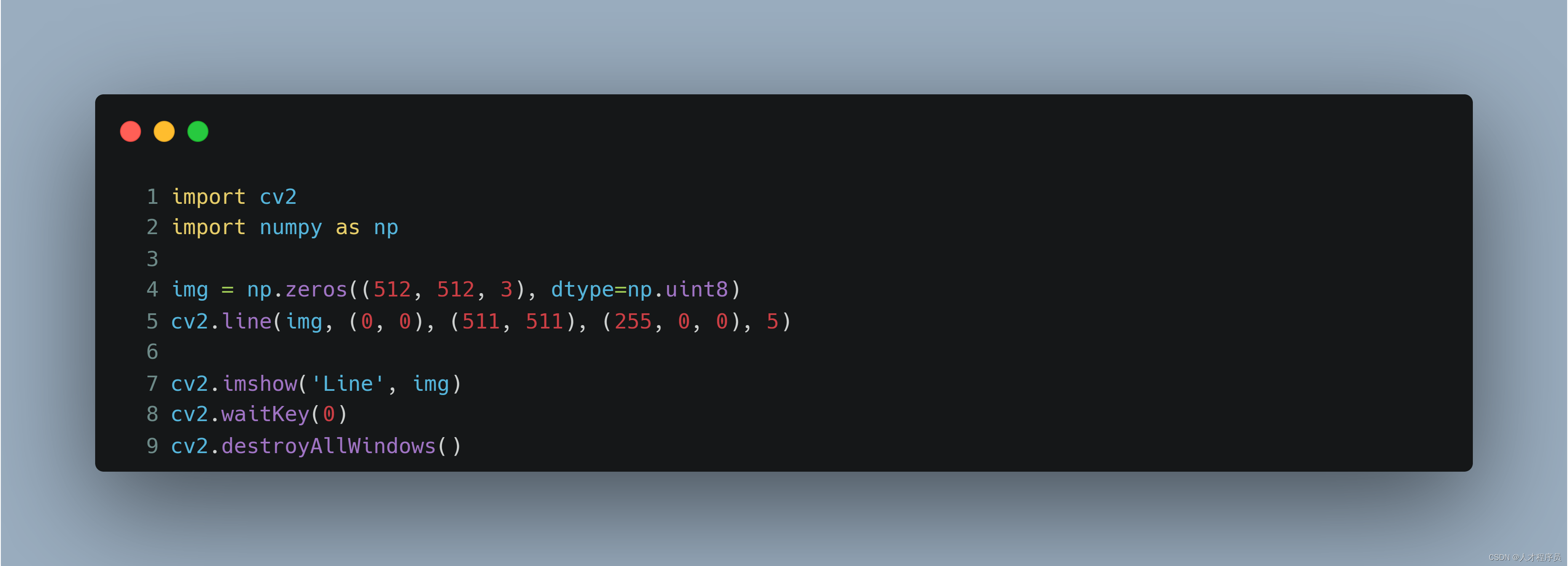

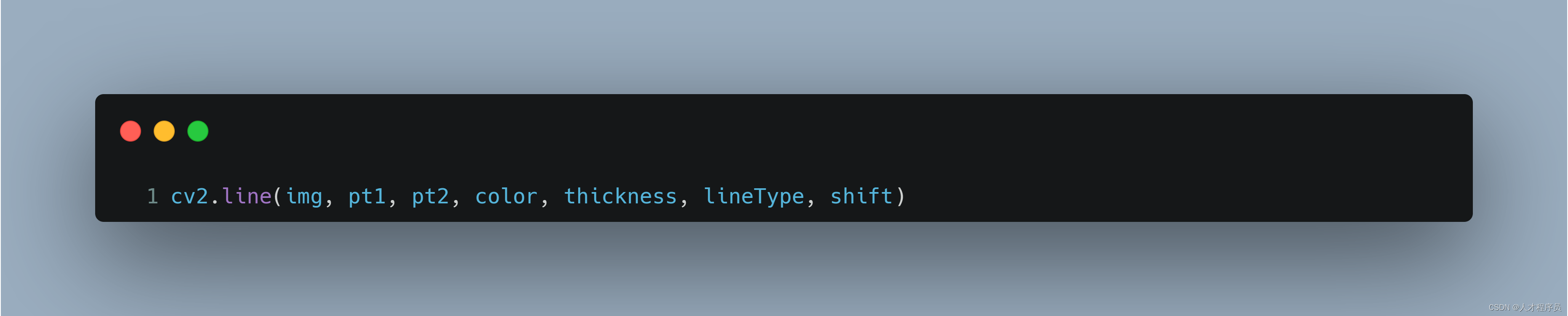

1.1 画线
函数原型:
cv2.line(img, pt1, pt2, color, thickness, lineType, shift)
参数说明:
img: 图像,要在其上绘制线条的图像。
pt1: 线条的起点坐标。
pt2: 线条的终点坐标。
color: 线条的颜色,通常是一个BGR元组,例如 (255, 0, 0) 表示蓝色。
thickness: 线条的宽度,整数值。
lineType: 线条的类型,可以是 cv2.LINE_4、cv2.LINE_8 或 cv2.LINE_AA。
shift: 像素坐标点的小数部分位数。
示例代码:
import cv2
import numpy as np
img = np.zeros((512, 512, 3), dtype=np.uint8)
cv2.line(img, (0, 0), (511, 511), (255, 0, 0), 5)
cv2.imshow('Line', img)
cv2.waitKey(0)
cv2.destroyAllWindows()

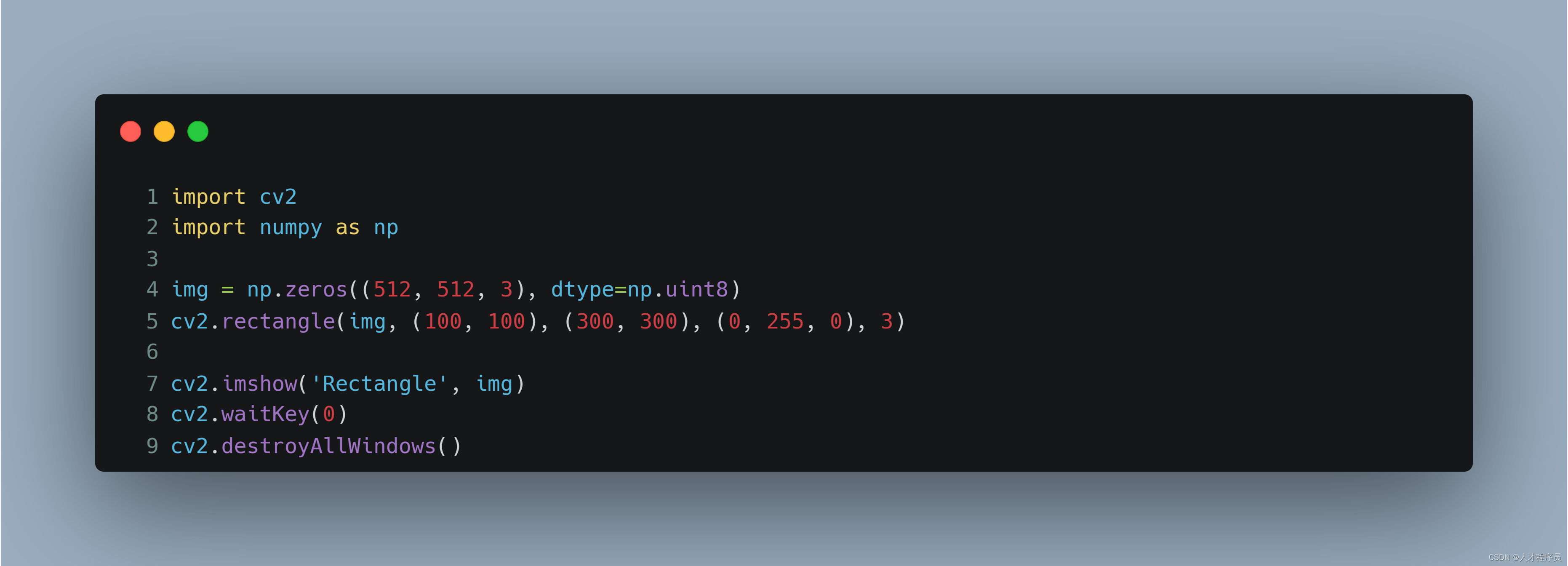

1.2 画矩形
函数原型:
cv2.rectangle(img, pt1, pt2, color, thickness, lineType, shift)
参数说明:
img: 图像,要在其上绘制矩形的图像。
pt1: 矩形的左上角坐标。
pt2: 矩形的右下角坐标。
color: 矩形的颜色,通常是一个BGR元组。
thickness: 线条的宽度,整数值。如果为-1,表示填充矩形。
示例代码:
import cv2
import numpy as np
cv2.rectangle(img, (100, 100), (300, 300), (0, 255, 0), 3)
cv2.imshow('Rectangle', img)
cv2.waitKey(0)

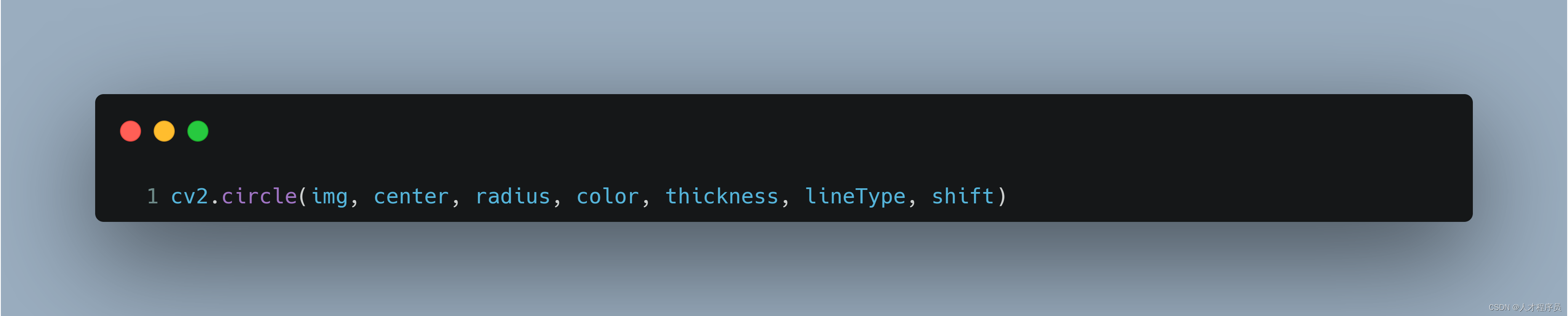

1.3 画圆
函数原型:
cv2.circle(img, center, radius, color, thickness, lineType, shift)
参数说明:
img: 图像,要在其上绘制圆形的图像。
center: 圆心坐标。
radius: 圆的半径。
color: 圆的颜色,通常是一个BGR元组。
thickness: 线条的宽度,整数值。如果为-1,表示填充圆。
示例代码:
import cv2
import numpy as np
cv2.circle(img, (250, 250), 150, (0, 0, 255), -1)
cv2.imshow('Circle', img)
cv2.waitKey(0)

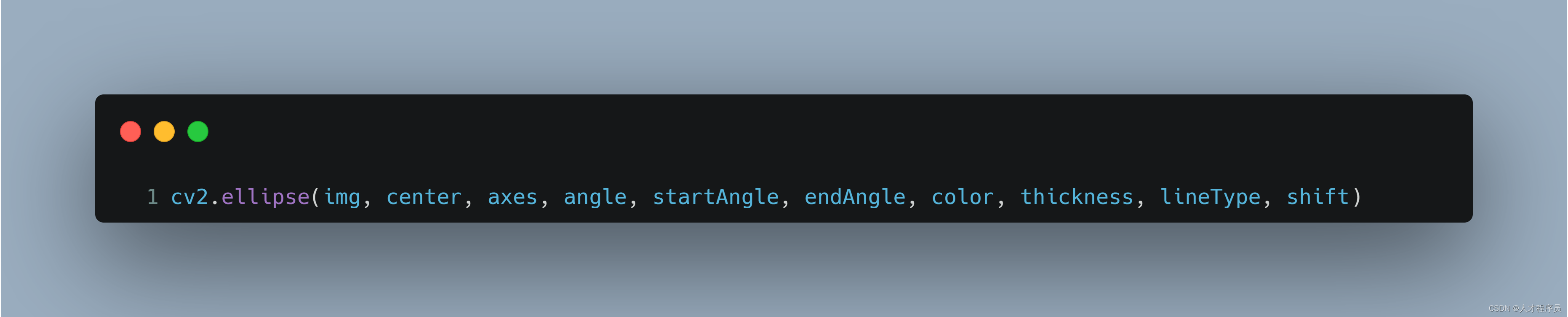

1.4 画椭圆
函数原型:
cv2.ellipse(img, center, axes, angle, startAngle, endAngle, color, thickness, lineType, shift)
参数说明:
img: 图像,要在其上绘制椭圆的图像。
center: 椭圆中心坐标。
axes: 长轴和短轴的长度。
angle: 旋转角度。
startAngle: 椭圆弧的起始角度。
endAngle: 椭圆弧的结束角度。
color: 椭圆的颜色,通常是一个BGR元组。
thickness: 线条的宽度,整数值。如果为-1,表示填充椭圆。

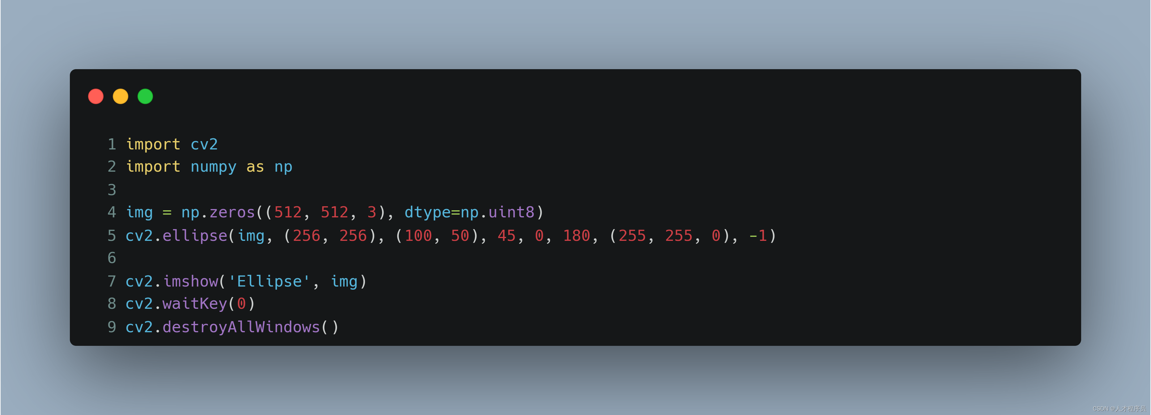

示例代码:
import cv2
import numpy as np
cv2.ellipse(img, (256, 256), (100, 50), 45, 0, 180, (255, 255, 0), -1)
cv2.imshow('Ellipse', img)
cv2.waitKey(0)

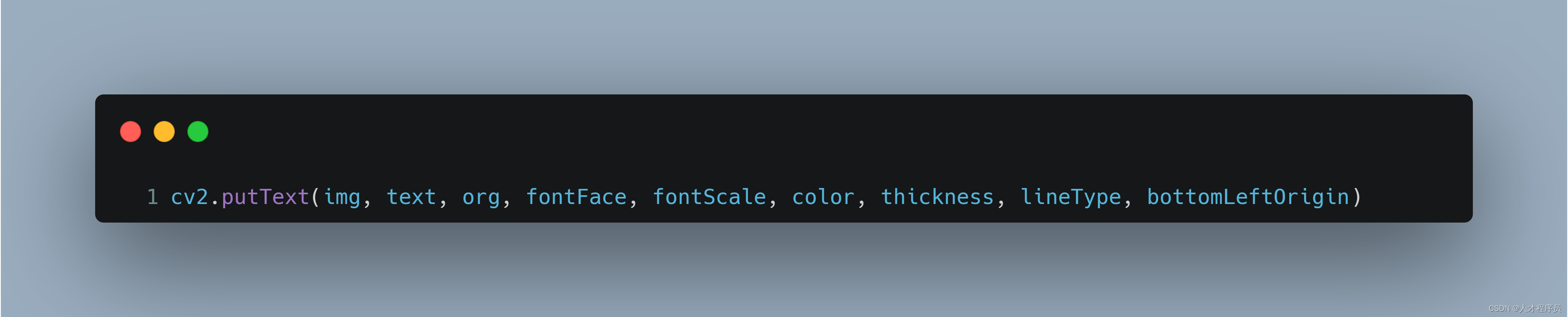

1.5 添加文本
  1. 添加文本:
函数原型:
cv2.putText(img, text, org, fontFace, fontScale, color, thickness, lineType, bottomLeftOrigin)
参数说明:
img: 图像,要在其上添加文本的图像。
text: 要添加的文本字符串。
org: 文本的起始坐标,即基线左下角的点。
fontFace: 字体类型,例如 cv2.FONT_HERSHEY_SIMPLEX。
fontScale: 字体缩放因子。
color: 文本的颜色,通常是一个BGR元组。
thickness: 文本线条的宽度,整数值。
bottomLeftOrigin: 如果为 True,则文本原点在左下角;如果为 False(默认),则原点在左上角。
示例代码:
import cv2
import numpy as np
font = cv2.FONT_HERSHEY_SIMPLEX
cv2.putText(img, 'OpenCV', (10, 300), font, 4, (255, 255, 255), 2, cv2.LINE_AA)
cv2.imshow('Text', img)
cv2.waitKey(0)
