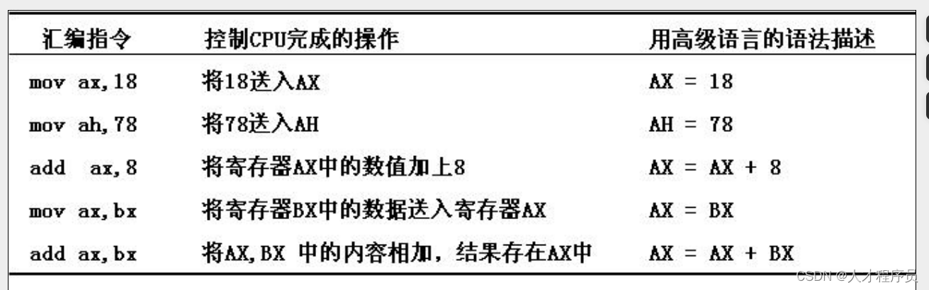

1.1 汇编指令分析
我们首先看mov ax,18这条指令,他其实就是把我们的18送到ax中,或者如果你学过C/C++/Python这些高级语言,我们还可以这样表示:ax = 18
int main()
    int a;
    a = 18;
我们把上方的C代码转成汇编之后,关键代码如下:
mov     DWORD PTR [rbp-4], 18
我们把关键的分解一下
mov就是我们的指令嘛,然后DWORD PTR [rbp-4]可以理解成一个和ax差不多意思的寄存器,然后把18放入
接下来,我们的mov ah,78就和上面一样的啦,就是把78送入ah寄存器中
然后是add ax,8
他是将寄存器ax中的数值加上8

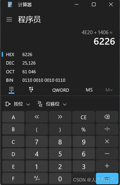

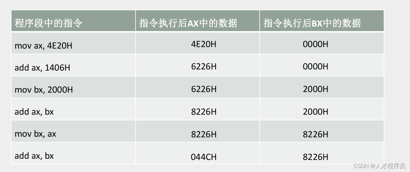

设原AX、BX中的值均为0000H
我们可以通过计算器来算一算:
首先我们可以看第一个addadd ax,1406H指令,他的结果如下:

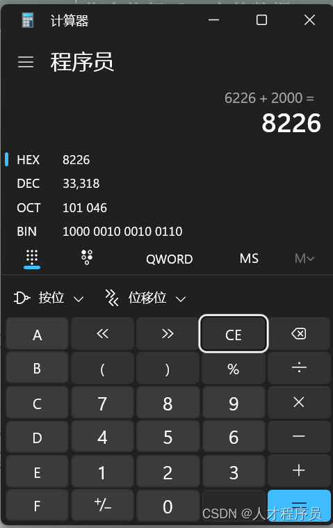

我们接下来看第二个add指令:

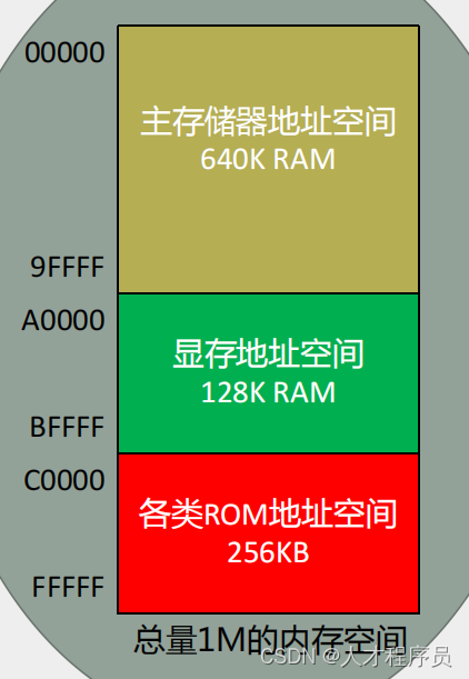

事实
8086有20位地址总线,可传送20位地址,寻址能力
为1M。

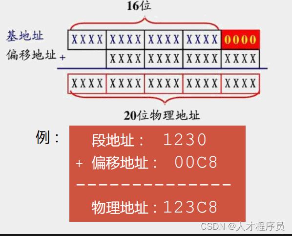

2.3 8086CPU给出物理地址的方法
8086CPU的解决方法
用两个16位地址(段地址、偏移地址)
合成一个20位的物理地址。
地址加法器合成物理地址的方法
物理地址=段地址×16+偏移地址
2.4 “段地址×16+偏移地址=物理地址”的本质含义
要解决的问题
用两个16位的地址(段地址、偏移地址),相加得到一个20位的物理地址
本质含义
CPU在访问内存时,用一个基础地址(段地址×16)和一个相对于基础地址的偏移地址相加,给出内存单元的物理地址。

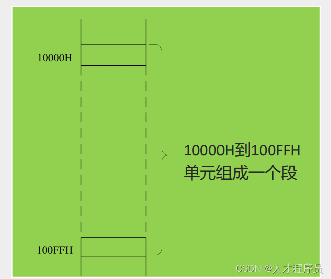

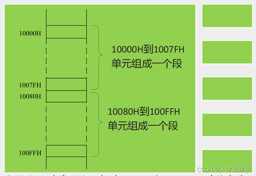

3.2 同一段内存,多种分段方案
起始地址( 基础地址)为10000H,
段地址为1000H,大小为100H
起始地址( 基础地址 )为10000H和10080H,
段地址为1000H和1008H,大小均为80H
(1)段地址×16 必然是 16的倍数,所以一个段的起始地址也一定是16的倍数;
(2)偏移地址为16位,16 位地址的寻址能力为 64K,所以一个段的长度最大为64K。
