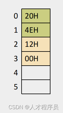

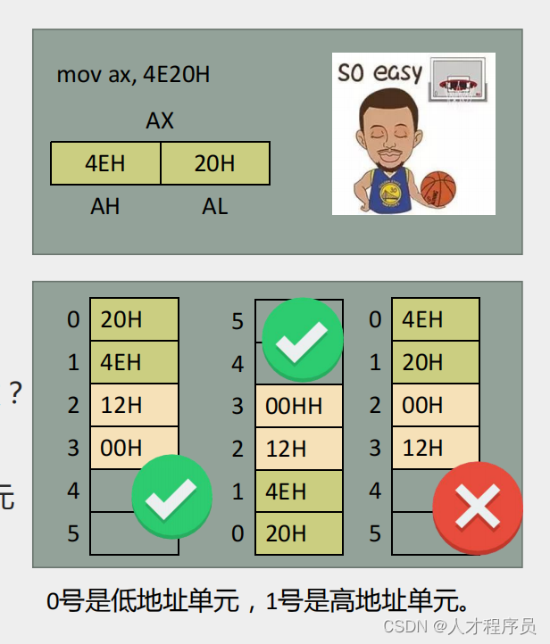

1.2 16位的字存储在一个16位的寄存器中,如何存储?
1、回答
高8位放高字节,低8位放低字节
2、问题
16位的字在内存中需要2个连续字节存储,怎么存放?
3、回答
低位字节存在低地址单元,高位字节存在高地址单元
例:20000D(4E20H)存放0、1两个单元,18D
(0012H)存放在2、3两个单元
1.3 字单元
字单元:由两个地址连续的内存单元组成,存放一个字型数据(16位)
想象一下你有一个很长的故事,而你希望每次只读取一小段,而不是整篇文章。字单元就有点像这个故事中的一个小节,是计算机中用来处理数据的一小块单元。
在计算机的世界里,字单元是存储器中的一小部分,通常是由多个位(比如8位、16位、32位等)组成的。这些位就像是计算机的开关,可以表示不同的信息。
字单元可以存储一个数字、一个字符或者其他数据。它就像一个小盒子,可以装一些信息。当计算机需要处理数据时,它可以一次性处理一个字单元,就像你一次读一个小节的故事一样。
所以,字单元是计算机存储和处理信息的一种方式,是数据的一个小单元,让计算机更方便地管理和操作数据。
原理:在一个字单元中,低地址单元存放低位字节,高地址单元存放高位字节
在起始地址为0的单元中,存放的是4E20H
在起始地址为2的单元中,存放的是0012H
即是0、1可以组合:4E20H
1、2可以组合:124E
依次类推

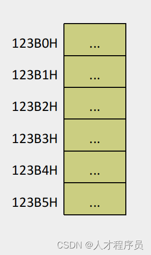

3.2 对内存单元中数据的访问
对于8086PC机,可以根据需要将一组内存单元定义为一个段。
物理地址=段地址×16+偏移地址
将一组长度为N(N≤64K)、地址连续、起始地址为16的倍数的内存单元当作专门存储数
据的内存空间,从而定义了一个数据段。
例:用123B0H~123B9H的空间来存放数据
段地址:123BH 起始偏移地址:0000H 长度:10字节
段地址:1230H 起始偏移地址:00B0H 长度:10字节

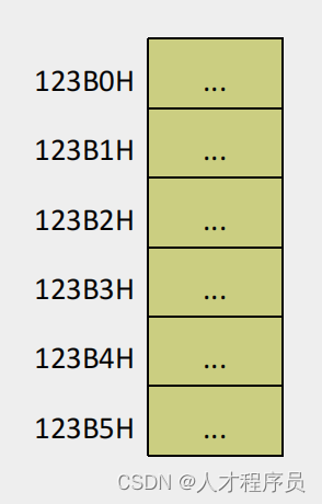

3.3 将123B0H~123BAH的内存单元定义为数据段
累加数据段中的前3个单元中的数据
mov ax, 123BH
mov ds, ax
mov al, 0
add al, [0]
add al, [1]
add al, [2]
累加数据段中的前3个字型数据
mov ax, 123BH
mov ds, ax
mov ax, 0
add ax, [0]
add ax, [2]
add ax, [4]
