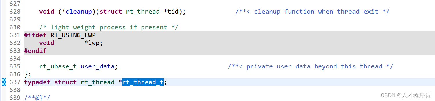

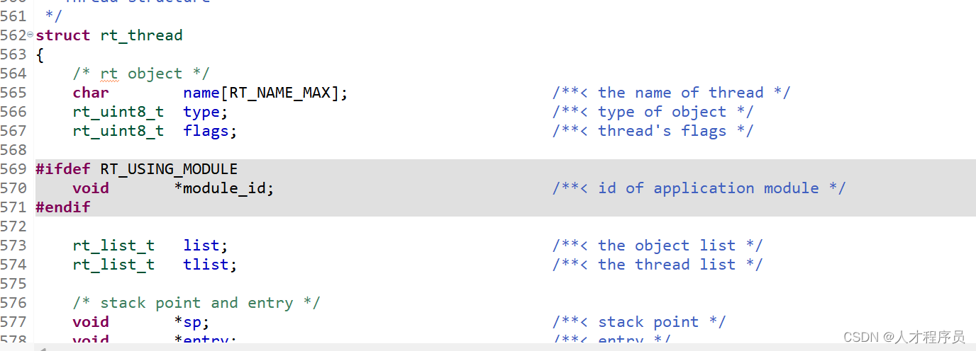

rt_thread结构体
在 RT-Thread 中,线程是 RT-Thread 中最基本的调度单位,使用 rt_thread 结构体表示线程。
这个结构体在rtthread.h中定义。
rt_thread 描述了一个线程执行的运行环境,也描述了这个线程所处的优先等级。

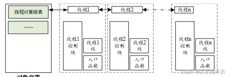

系统中总共存在两类线程,分别是系统线程和用户线程
 系统线程由 RT-Thread 内核创建
 用户线程由用户应用程序创建
这两类线程都会从内核对象容器中分配线程对象,如下图所示。
每个线程由三部分组成:线程控制块(rt_thread 结构体)、线程栈和入口函数。

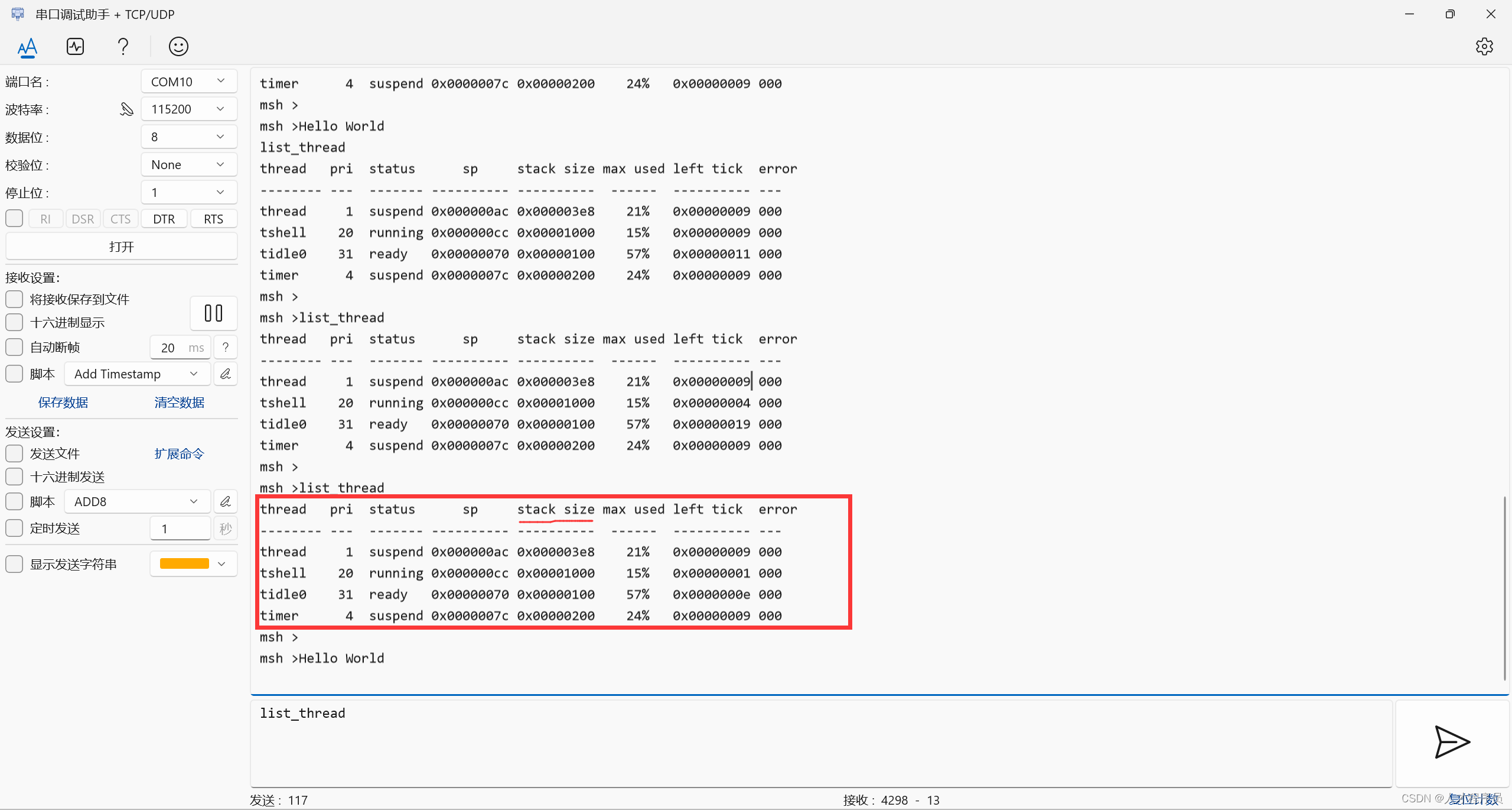

可以使用两种方法提供线程栈:静态分配、动态分配。栈的大小通常由用户定义,如
下使用全局数组提供了一个静态栈,大小为 512 字节:
rt_uint32_t test_stack[512];
对于资源比较大的 MCU,可以适当设置较大的线程栈。
也可以在初始化时设置为较大的栈,比如 1K 或 2K,在进入系统后,通过终端的
list_thread 命令查看当前线程栈的最大使用率。如果使用率超过 70%,将线程栈再设置大
一点;如果远低于 70%,将线程栈设置小一点。
