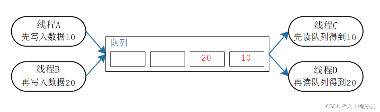

一、消息队列是什么
当你玩游戏时,有时候需要和队友交流,比如告诉他们你的位置、需求或计划。RT-Thread 的消息队列就像是一个队伍中的通信系统,让不同的队友(线程)之间可以传递信息。你可以把消息队列想象成一个传纸条的系统,你写下你想说的话,放到队列中,其他队友可以取出来看到你的信息,然后回复或者采取行动。这样,队伍中的成员就可以有效地沟通和协作,完成各自的任务,而不需要直接面对面交流。
如果你学习过FreeRTOS,他其实就是FreeRTOS中的队列Queue。
二、传输数据的两种方法
使用消息队列传输数据时有两种方法:
  • 拷贝:把数据、把变量的值复制进消息队列里
  • 引用:把数据、把变量的地址复制进消息队列里
RT-Thread 使用拷贝值的方法,这更简单:
局部变量的值可以发送到消息队列中,后续即使函数退出、局部变量被回
收,也不会影响消息队列中的数据
  • 无需分配 buffer 来保存数据,消息队列中有 buffer
  • 局部变量可以马上再次使用
  • 发送线程、接收线程解耦:接收线程不需要知道这数据是谁的、也不需要
    发送线程来释放数据
  • 如果数据实在太大,你还是可以使用消息队列传输它的地址
  • 消息队列的空间有 RT-Thread 内核分配,无需线程操心

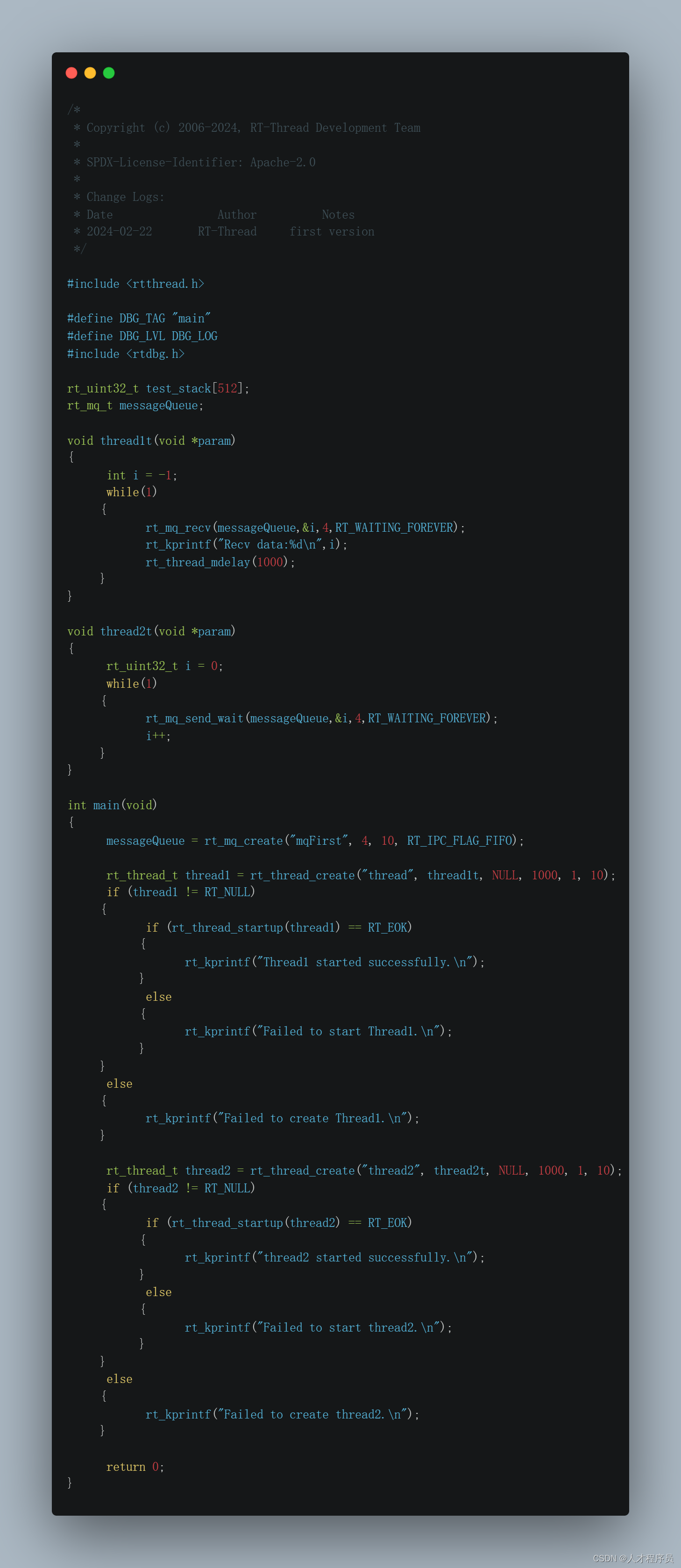

五、示例代码
 * Copyright (c) 2006-2024, RT-Thread Development Team
 * SPDX-License-Identifier: Apache-2.0
 * Change Logs:
 * Date           Author       Notes
 * 2024-02-22     RT-Thread    first version
#include <rtthread.h>
#define DBG_TAG "main"
#define DBG_LVL DBG_LOG
#include <rtdbg.h>
rt_uint32_t test_stack[512];
rt_mq_t messageQueue;
void thread1t(void *param)
    int i = -1;
    while(1)
        rt_mq_recv(messageQueue,&i,4,RT_WAITING_FOREVER);
        rt_kprintf("Recv data:%d\n",i);
        rt_thread_mdelay(1000);
void thread2t(void *param)
    rt_uint32_t i = 0;
    while(1)
        rt_mq_send_wait(messageQueue,&i,4,RT_WAITING_FOREVER);
        i++;
int main(void)
    messageQueue = rt_mq_create("mqFirst", 4, 10, RT_IPC_FLAG_FIFO);
    rt_thread_t thread1 = rt_thread_create("thread", thread1t, NULL, 1000, 1, 10);
    if (thread1 != RT_NULL)
        if (rt_thread_startup(thread1) == RT_EOK)
            rt_kprintf("Thread1 started successfully.\n");
        else
            rt_kprintf("Failed to start Thread1.\n");
    else
        rt_kprintf("Failed to create Thread1.\n");
    rt_thread_t thread2 = rt_thread_create("thread2", thread2t, NULL, 1000, 1, 10);
    if (thread2 != RT_NULL)
        if (rt_thread_startup(thread2) == RT_EOK)
            rt_kprintf("thread2 started successfully.\n");
        else
            rt_kprintf("Failed to start thread2.\n");
    else
        rt_kprintf("Failed to create thread2.\n");
    return 0;
