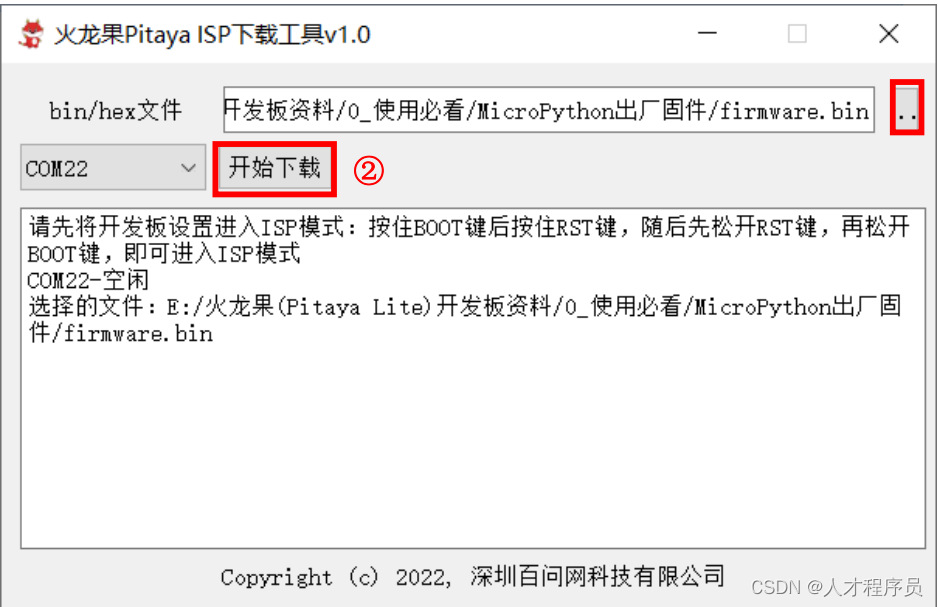

运行火龙果烧录软件,如果没用可以进入我的资源找到:
选择你的固件bin,然后点击开始下载,下载前需要先进入ISP模式:

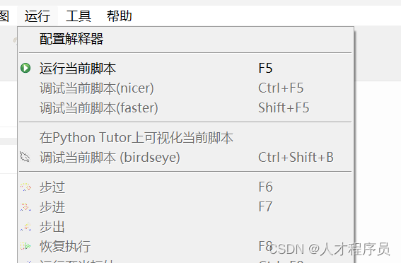

接着进入micropython:

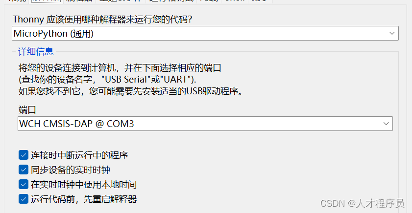

运行,配置解释器,
把Micropython改成通用
