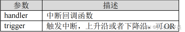

在Pin类中,有一个函数irq(Pin.irq(handler=None,trigger=(Pin.IRQ_FALLING | Pin.IRQ_RISING)))
