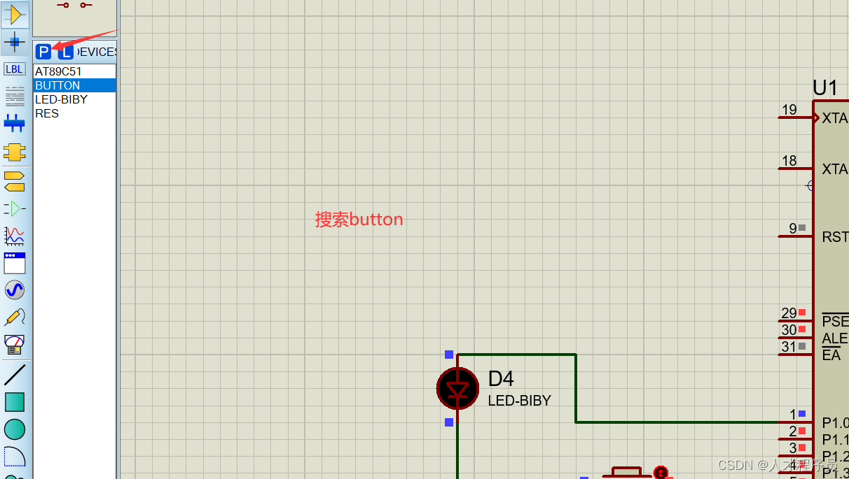

proteus仿真

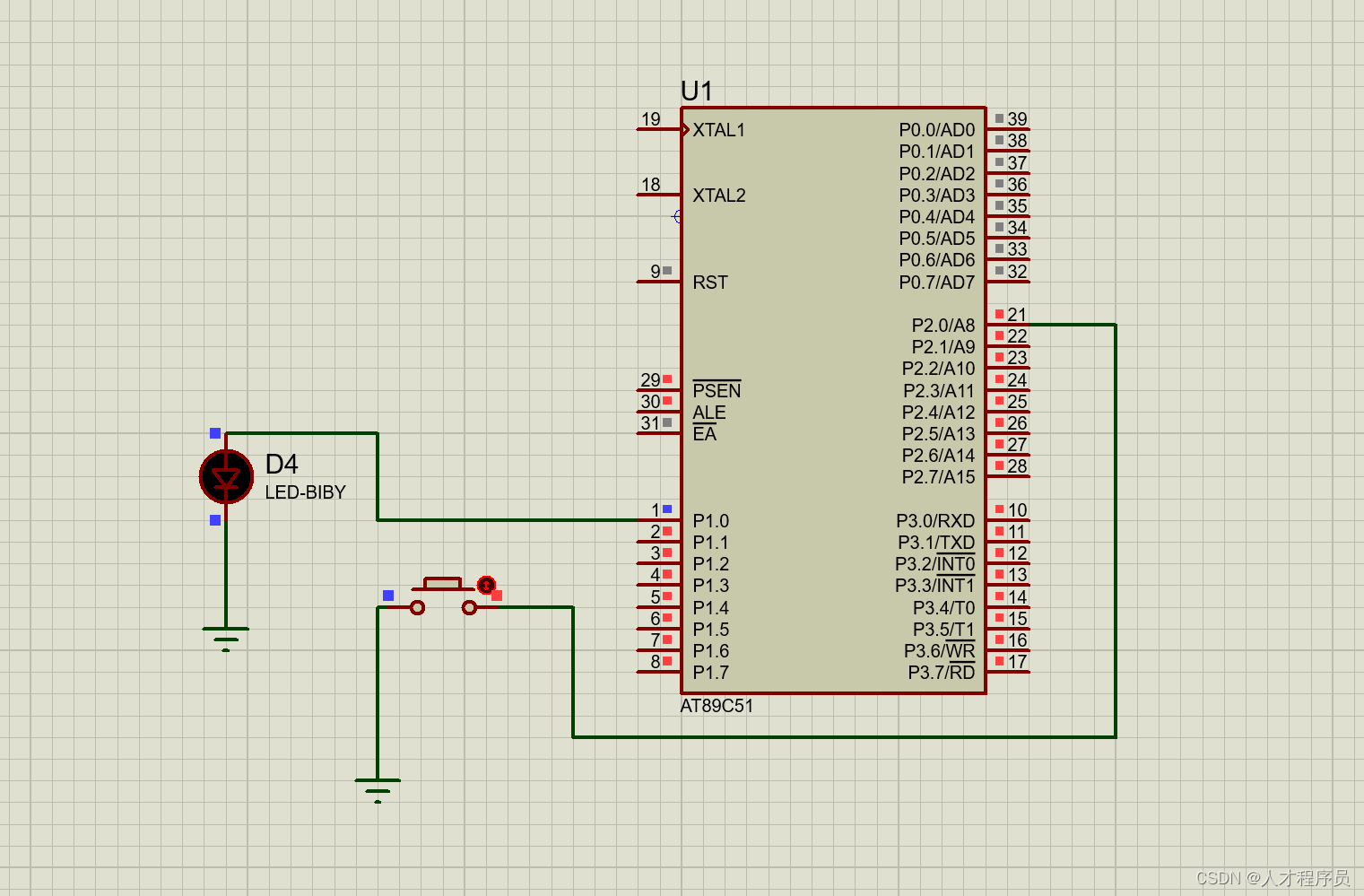

电路图如下:
当按键按下,接GND,按键读取为0.
如果你想接电源也是可以的,那么按下读取的为1

我们通过直接判断寄存器的状态即可得知他是否按下,示例代码如下:
#include <regx52.h>
void delay(unsigned int ms) {
    unsigned int i, j;
    for(i = ms; i > 0; i--)
        for(j = 120; j > 0; j--);
sbit led = P1^0;
sbit key = P2^0;
void main()
	while(1)
		if(key == 0)
			delay(10);
			while(key == 0);
			led = !led;
这段代码的核心思想是使用一个无限循环来不断检测按键的状态,并根据按键的状态来控制LED灯。当按键被按下时,LED灯的状态会发生改变。这是通过led = !led;这行代码实现的,它会将LED灯的状态从开变为关,或者从关变为开。
为了确保按键的状态被准确地检测到.一是消抖,二是等待按键释放。消抖是通过delay(10);实现的,它会在检测到按键被按下后,先等待一段时间,然后再次检测按键的状态。这样可以避免因为按键的抖动而导致的误判。等待按键释放是通过while(key == 0);实现的,它会在检测到按键被按下后,停在这个循环中,直到按键被释放。这样可以确保每次按键的按下和释放只会被检测到一次。
