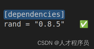

添加rand库到我们的工程
打开我们的cargo.toml文件,在[dependencies]下面添加我们需要的库:
库名称="版本号"

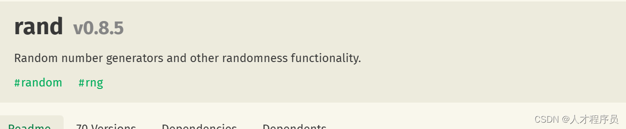

在此刻,最新的rand版本号为:
.toml文件中,[dependencies]部分用于声明项目的依赖包。当你在依赖的版本号前面加上^时,这被称为跳脱条件。
跳脱条件允许SemVer兼容的更新指定版本。新的版本允许更新的条件是,不修改最左边的非零数字(无论是major,minor,还是patch)。例如,如果我们指定了^1.2.3,那么允许的版本范围就是>=1.2.3 <2.0.0。这意味着,只要新版本的主要版本号(major)不变,那么就可以使用新版本。
现在,我们就安装好了我们所需要的东西
