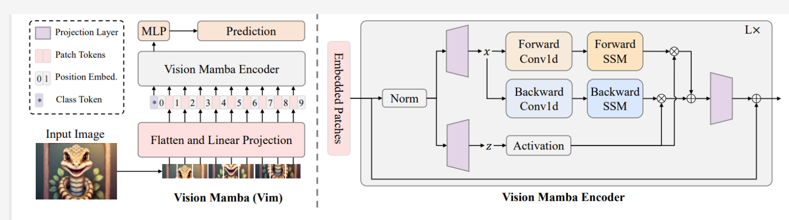

Vim是一种基于状态空间模型(SSM)的视觉模型,利用了Mamba这种高效的硬件设计。SSM是一种动态系统模型,用于描述状态随时间的变化。Mamba则是针对SSM的一种硬件优化设计,可以提高计算效率和降低内存消耗。Vim通过将图像序列标记为位置嵌入,并使用双向SSM压缩视觉表示,从而实现了高效的视觉表示学习。
与传统的视觉模型相比,Vim具有更高的计算和内存效率。在ImageNet分类、COCO物体检测和ADE20K语义分割等任务上的实验表明,Vim的性能优于现有的视觉转换器模型,如DeiT。同时,Vim还具有更低的计算和内存消耗。例如,在批量推理时,Vim可以比DeiT快2.8倍,并节省86.8%的GPU内存,这使得它能够有效地处理高分辨率图像。
Vim作为一种高效的视觉模型,具有计算和内存效率高、处理高分辨率图像能力强等优点。这使得Vim成为下一代视觉基础模型的理想选择。

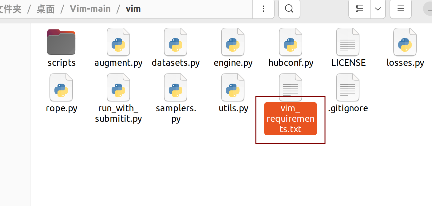

下载https://github.com/hustvl/Vim源码。
进入vim中,找到vim_requirements.txt文件,如下图:
在这里插入图片描述打开vim_requirements.txt文件,按照要求安装缺失的库文件,如下:

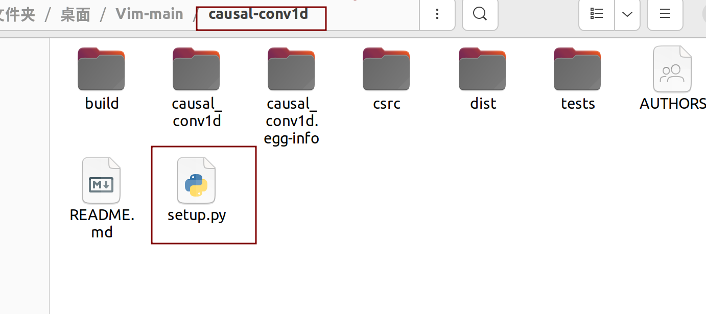

进入causal-conv1d文件夹,如下图:
执行命令:
pyhton setup.py install

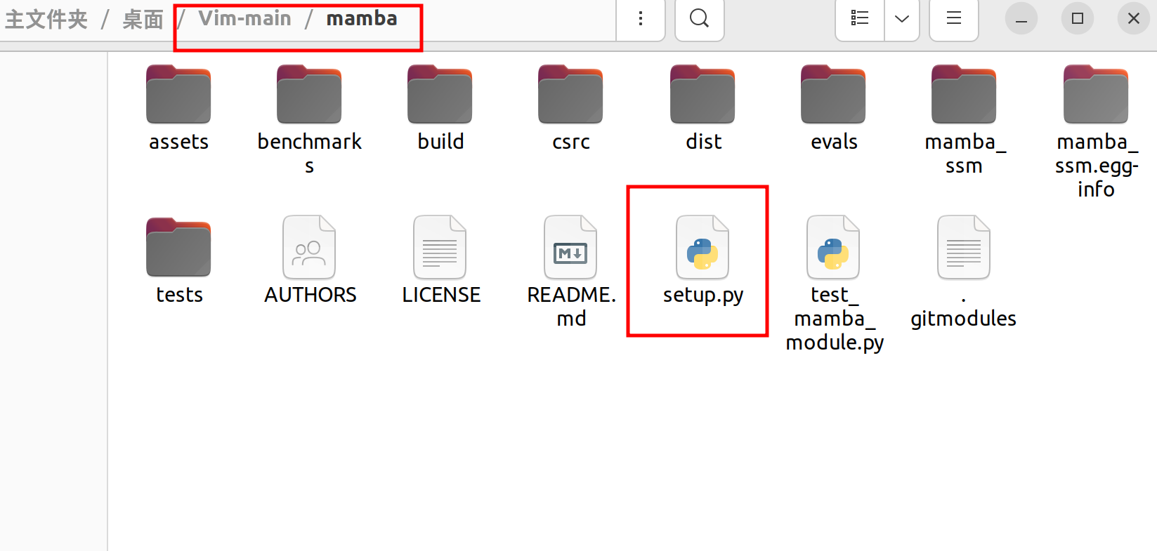

进入mamba文件夹下面,如下图:
执行命令:
最终就可以完成编译了!
