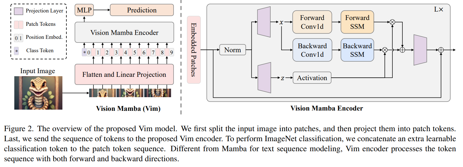

图2展示了所提出的Vim的概述。标准Mamba是为1-D序列设计的。为了处理视觉任务,我们首先将2-D图像t∈RH×W×Ct \in \mathbb{R}^{\mathrm{H} \times \mathrm{W} \times \mathrm{C}}转换为平坦的2-D补丁xp∈RJ×(P2⋅C)x_p∈RJ×(P2⋅C)​,其中(H,W)是输入图像的大小,C是通道数,P是图像补丁的大小。接下来,我们将xpx_p​线性投影到大小为D的向量,并添加位置嵌入Epos E_{\text {pos }},如下所示:
T0=[tcls;tp1W;tp2W;⋯ ;tpJW]+Epos,\mathbf{T}_{0}=\left[\mathbf{t}_{c l s} ; \mathbf{t}_{p}^{1} \mathbf{W} ; \mathbf{t}_{p}^{2} \mathbf{W} ; \cdots ; \mathbf{t}_{p}^{\mathrm{J}} \mathbf{W}\right]+\mathbf{E}_{p o s},
其中,tpj\mathbf{t}_{p}^{j} 是图像 t\mathbf{t} 的第 jj 个补丁,W∈R(P2⋅C)×D\mathbf{W} \in \mathbb{R}^{\left(\mathrm{P}^{2} \cdot \mathrm{C}\right) \times \mathrm{D}} 是可学习的投影矩阵。受 ViT [14] 和 BERT [31] 的启发,我们也使用类别标记来表示整个补丁序列,记为 tcls\mathbf{t}_{c l s}。然后,我们将标记序列(T1−1\mathbf{T}_{1-1})发送到 Vim 编码器的第一层,并得到输出 T1\mathbf{T}_{1}。最后,我们规范化输出类别标记 TL0T_{L}^{0} 并将其输入到多层感知器(MLP)头部,以获得最终预测 p^\hat{p},如下所示:
Tl=Vim⁡(T1−1)+T1−1,f=Norm⁡(TL0),p^=MLP⁡(f),\begin{aligned} \mathbf{T}_{l} & =\operatorname{Vim}\left(\mathbf{T}_{1-1}\right)+\mathbf{T}_{1-1}, \\ \mathbf{f} & =\operatorname{Norm}\left(\mathbf{T}_{\mathrm{L}}^{0}\right), \\ \hat{p} & =\operatorname{MLP}(\mathbf{f}), \end{aligned}
其中Vim是我们提出的视觉Mamba块,L是层数,Norm是归一化层。
3.3、Vim 块
原始的Mamba块是为1-D序列设计的,不适合需要空间感知理解的视觉任务。在本节中,我们介绍Vim块,它为视觉任务融入了双向序列建模。Vim块如图2所示。

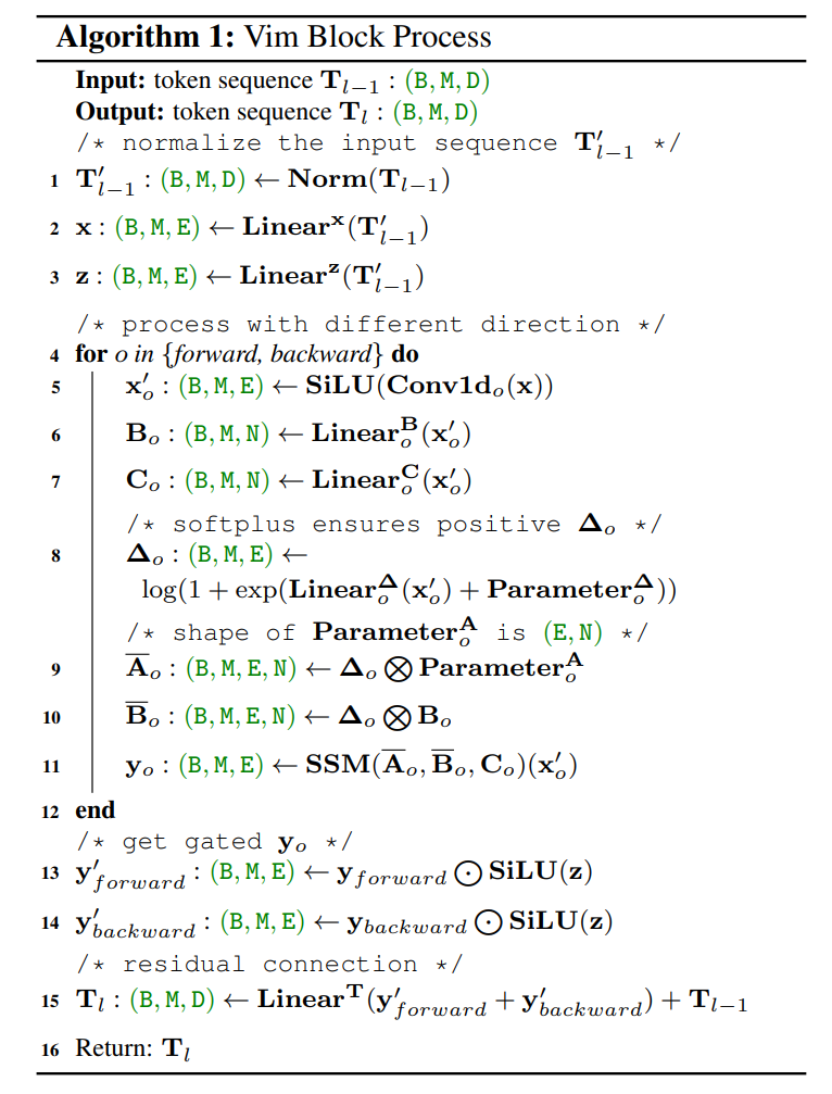

具体来说,我们在算法1中展示了Vim块的操作。输入标记序列 T1−1\mathbf{T}_{1-1} 首先通过归一化层进行归一化。接下来,我们将归一化后的序列线性投影到具有维度大小 E 的 x\mathbf{x} 和 z\mathbf{z}。然后,我们从前向和后向两个方向处理 x\mathrm{x}。对于每个方向,我们首先应用1-D卷积到 x\mathrm{x} 并得到 xo′\mathrm{x}_{o}^{\prime}。然后,我们将 xo′\mathbf{x}_{o}^{\prime} 线性投影到Bo\mathbf{B}_{o}, Co\mathbf{C}_{o}, Δo\boldsymbol{\Delta}_{o},分别。接着使用 Δo\boldsymbol{\Delta}_{o} 来转换 A‾o,B‾o\overline{\mathbf{A}}_{o}, \overline{\mathbf{B}}_{o},分别。最后,我们通过SSM计算 yforward \mathbf{y}_{\text {forward }} 和 ybackward \mathbf{y}_{\text {backward }}。yforward \mathbf{y}_{\text {forward }}和 ybackward \mathbf{y}_{\text {backward }} 然后由 z\mathbf{z} 进行门控并相加得到输出标记序列 T1\mathbf{T}_{1}。

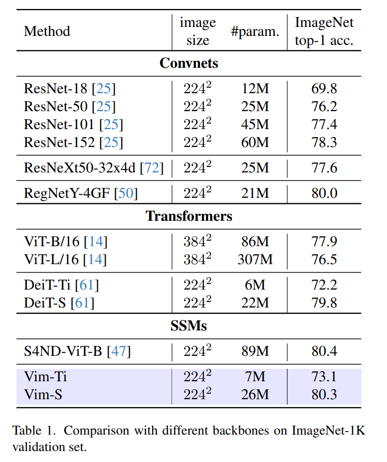

设置。我们在ImageNet-1K数据集[10]上对Vim进行基准测试,该数据集包含1,280万张训练图像和5万张验证图像,共有1000个类别。所有模型都在训练集上进行训练,并在验证集上报告top-1准确率。为了公平比较,我们的训练设置主要遵循DeiT [61]。具体来说,我们应用随机裁剪、随机水平翻转、标签平滑正则化、混合和随机擦除作为数据增强。在2242224^2输入图像上进行训练时,我们使用AdamW [44]优化器,动量为0.9,总批量大小为1024,权重衰减为0.05来优化模型。我们使用余弦调度对Vim模型进行300轮训练,初始学习率为1×10(−3)1×10^(-3),并使用EMA。在测试期间,我们对验证集进行中心裁剪,以裁剪出2242224^2张图像。实验在8个A800 GPU上执行。
结果。表1将Vim与基于卷积网络、基于Transformer和基于SSM的骨干网进行了比较。与基于卷积网络的ResNet相比,Vim展示了优越的性能。例如,当参数大致相似时,Vim-Small的top-1准确率达到了80.3,比ResNet50高出了4.1个百分点。与传统的基于自注意力的ViT相比,Vim在参数数量和分类准确率方面都大大优于它。与高度优化的ViT变体,即DeiT相比,Vim在参数数量相当的情况下,在不同尺度上都超过了它:VimTiny比DeiT-Tiny高0.9个百分点,Vim-Small比DeiT-Small高0.5个百分点。与基于SSM的S4ND-ViTB相比,Vim以少3倍的参数实现了相似的top-1准确率。

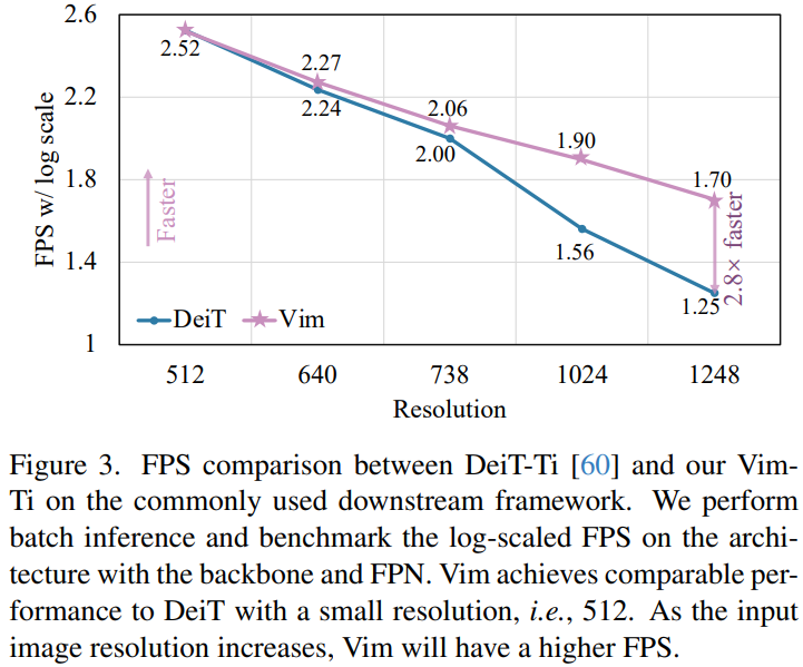

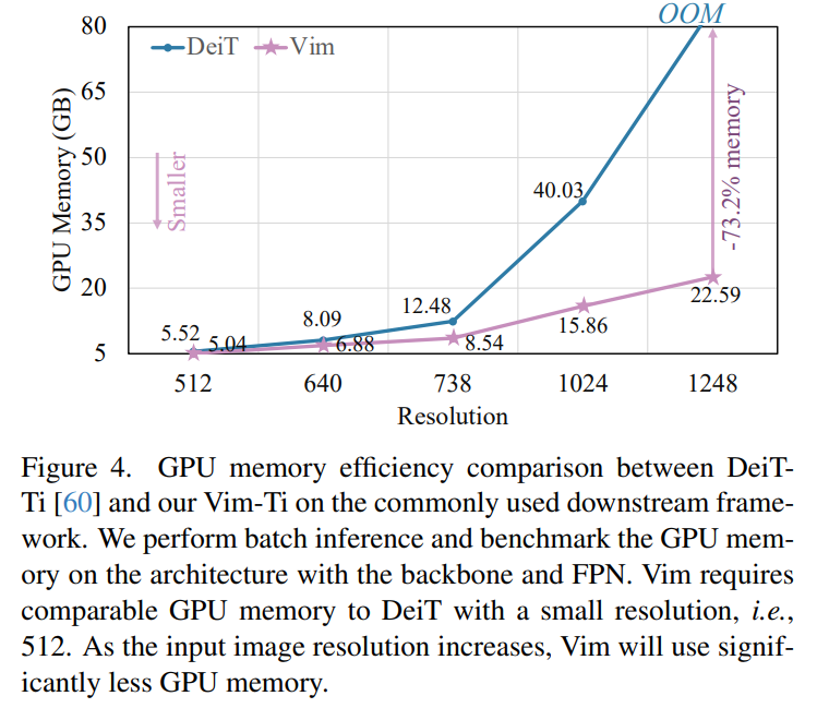

图1 (b)和©比较了小型Vim和DeiT的FPS和GPU内存。随着图像分辨率的增加,Vim在速度和内存方面表现出更好的效率。具体来说,当图像大小为512时,Vim的FPS和内存与DeiT相当。随着图像大小增加到1248,Vim比DeiT快2.8倍,并节省了86.8%的GPU内存。Vim在序列长度方面的明显优势使其适用于高分辨率下游视觉应用和长序列多模态应用。

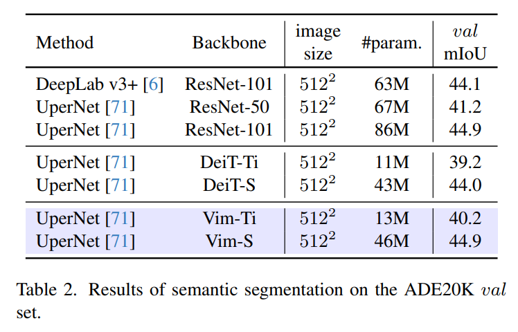

4.2、语义分割
设置。我们在ADE20K数据集上进行了语义分割实验[74]。ADE20K包含150个精细的语义类别,训练、验证和测试图像分别为2万、2千和3千张。我们选择UperNet作为基础框架。在训练期间,我们使用AdamW优化器和权重衰减为0.01,总批量大小为16来优化模型。所采用的训练计划初始学习率为6×10−56 \times 10^{-5},线性学习率衰减,线性热身1500次迭代,总训练16万次迭代。数据增强遵循常见设置,包括随机水平翻转、随机缩放(比例范围[0.5,2.0])和随机光学校正。在评估期间,我们将图像调整为较短的一侧为512。
结果。如表2所示,Vim在不同尺度上均优于DeiT:Vim-Ti比DeiT-Ti高出1.0 mIoU,Vim-S比DeiT-S高出0.9 mIoU。与ResNet-101骨干网相比,我们的Vim S在分割性能上几乎减少了2倍的参数数量。
为了进一步评估下游任务(即分割、检测和实例分割)的效率,我们将骨干网与常用的特征金字塔网络(FPN)模块相结合,并评估它们的FPS和GPU内存。如图3和图4所示,效率曲线展示了与纯骨干网(图1)相似的比较结果,尽管我们在骨干网上附加了一个沉重的FPN。出色的线性扩展性能归功于我们提出的效率型骨干网Vim,它为无需多阶段编码(例如航空图像、医学图像和计算病理学)的端到端学习千兆像素级视觉表示奠定了基础。

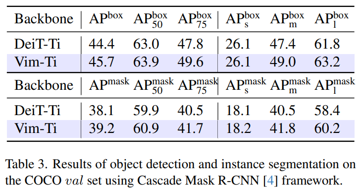

设置。我们在COCO 2017数据集上进行了目标检测和实例分割实验[39]。COCO 2017数据集包含11.8万张用于训练的图像、5千张用于验证的图像和2万张用于测试的图像。我们使用标准的Cascade Mask R-CNN [4]作为基础框架。对于基于ViT的骨干网络,我们应用额外的配置(例如交错的窗口和全局注意力)来处理高分辨率图像,遵循ViTDet [38]。对于基于SSM的Vim,我们无需任何修改直接使用。其他训练和评估设置保持不变。在训练期间,我们使用AdamW优化器和权重衰减为0.1,总批量大小为64来优化模型。所采用的训练计划初始学习率为1×10−41 \times 10^{-4},线性学习率衰减,总训练迭代次数为38万次。数据增强使用大规模抖动数据增强[19]来处理1024x1024输入图像。在评估期间,我们将图像调整为较短的一侧为1024。

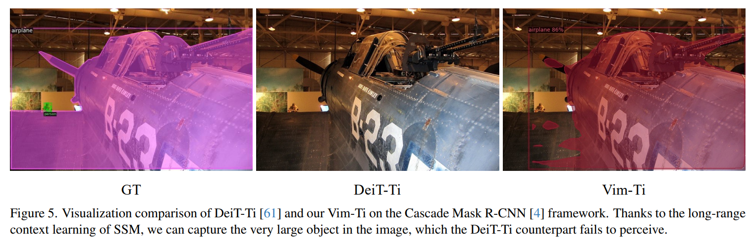

结果。表3比较了使用Cascade Mask R-CNN框架的Vim-Ti与DeiT-Ti [4]。Vim-Ti在box AP和mask AP上分别优于DeiT-Ti 1.3和1.1。对于中等大小和大型对象,Vim-Ti在box AP和mask AP上分别优于DeiT-Ti 1.6 APmbox / 1.3 APmmask 和1.4 AP1box / 1.8 AP1mask ,这表明Vim在长距离上下文学习方面优于DeiT(图5)。
我们想要强调的是,由于DeiT配备了窗口注意力,而Vim以纯序列建模方式工作,因此准确性的优越性是重要的。具体来说,为了在高清图像(即1024x1024)上进行表示学习,我们遵循ViTDet [38]的指导,并使用2D窗口注意力修改了DeiT骨干网络,从而引入了2D先验并打破了Transformer的序列建模性质。由于第3.5节、图1和图4中所述的效率,我们可以直接在1024x1024输入图像上应用Vim,并学习用于目标检测和实例分割的序列视觉表示,而无需骨干网络中的2D先验。

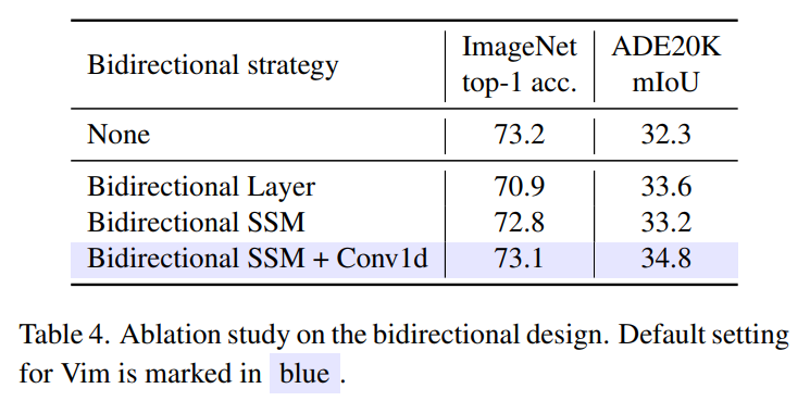

我们在ImageNet-1K分类和ADE20K语义分割的Segmenter [54]上对Vim的关键双向设计进行了消融研究。为了充分评估在ImageNet上学到的表示能力,我们使用了一个只有2层的简单Segmenter头来执行语义分割的迁移学习。我们研究了以下这些双向策略:
  • 无。我们直接采用Mamba块仅沿前向方向处理视觉序列。
  • 双向序列。在训练期间,我们随机翻转视觉序列。这类似于数据增强。
  • 双向块。我们将堆叠的块进行配对。每对中的第一个块沿前向方向处理视觉序列,而每对中的第二个块沿后向方向处理。
  • 双向SSM。我们为每个块添加了一个额外的SSM,以沿后向方向处理视觉序列。
  • 双向SSM + Conv1d。基于双向SSM,我们在后向SSM之前进一步添加了一个后向Conv1d(图2)。
如表4所示,直接采用Mamba块在分类中取得了良好的性能。然而,不自然的单向方式在下游密集预测中提出了挑战。具体来说,使用双向块的初步策略在分类上的top-1准确率降低了7个点。然而,它在语义分割上的表现优于普通的单向Mamba块1.3 mIoU。通过添加额外的后向SSM和Conv1d,我们实现了相似的分类准确率(73.1 top-1 acc vs. 73.2 top-1 acc)和卓越的分割优势(34.8 mIoU vs. 32.3 mIoU)。我们在Vim块中默认使用双向SSM + Conv1d的策略。
