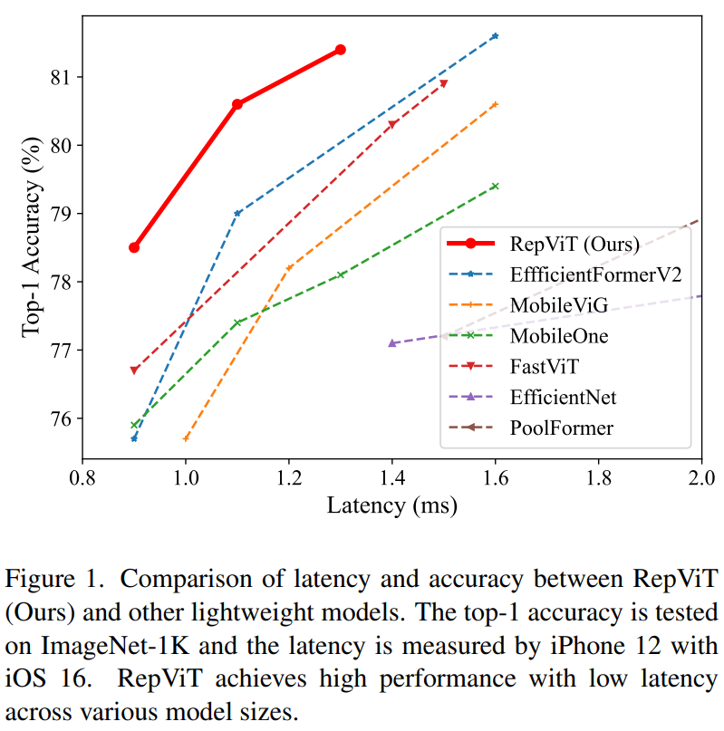

近年来,与轻量级卷积神经网络(CNN)相比,轻量级视觉Transformers(ViTs)在资源受限的移动设备上表现出了更高的性能和更低的延迟。这种改进通常归功于多头自注意模块,它使模型能够学习全局表示。然而,轻量级VIT和轻量级CNN之间的架构差异还没有得到充分的研究。在这项研究中,我们重新审视了标准轻量级CNN的高效设计,并强调了它们在移动设备上的潜力。我们通过整合轻量级ViTs的有效架构选择,逐步增强了一个标准轻量级CNN(特别是MobileNetV3)的移动友好性。这最终形成了一个新的纯轻量级CNN系列,即RepViT。大量实验表明,RepViT在各种视觉任务中比现有的最先进轻量级ViTs表现更出色,并具有有利的延迟。在ImageNet上,RepViT使用近1ms的延迟实现了超过80%的最高精度,这是我们所知道的最轻量级的模型首次实现这一壮举。我们的最大模型RepViT-M3获得了81.4%的精度和仅1.3ms的延迟。代码和训练模型可在https://github.com/jameslahm/RepViT上获取。

为了实现这一目标,我们遵循[32]的方法,从一个标准的轻量级CNN开始,即MobileNetV3-L [19]。我们通过整合轻量级ViTs的有效架构设计[24、26、29、35],逐渐“现代化”其架构。最终,我们获得了用于资源受限移动设备的轻量级CNN新系列,即RepViT。RepViT具有MetaFormer [58]结构,但完全由卷积组成。令人惊讶的是,作为一个纯粹的轻量级CNN,RepViT在各种计算机视觉任务上,包括ImageNet上的图像分类[9]、COCO-2017上的目标检测和实例分割[27]、ADE20k上的语义分割[66],相比现有的最先进的轻量级ViTs表现出卓越的性能和效率。值得注意的是,RepViT在ImageNet上达到了超过80%的最高精度,在iPhone 12上延迟近1ms,这是我们所知道的第一次轻量级模型达到这样的性能。我们希望RepViT可以作为一个强大的基准,并激发进一步研究用于边缘部署的轻量级模型。

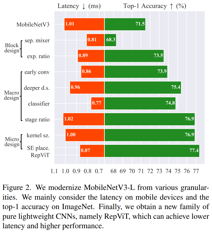

在本节中,我们从标准的轻量级CNN开始,即MobileNetV3-L,然后通过整合轻量级ViTs的架构设计,逐步从各种粒度对其进行现代化改造。我们首先介绍用于测量移动设备延迟的指标,然后在第3.1节中将训练方案与现有的轻量级ViTs对齐。在一致的训练设置的基础上,我们在第3.2节中探索最佳的Block设计。在第3.3节中,我们进一步从宏观架构元素上优化MobileNetV3-L在移动设备上的性能,即stem、下采样层、分类器和整体阶段比率。在第3.4节中,我们通过逐层微观设计来调整轻量级CNN,涉及核大小的选择和挤压和激励(SE)层的最佳放置。图2显示了我们在每个步骤中实现的整体过程和结果。最后,我们在第3.5节中获得了专为移动设备设计的新的纯轻量级CNN系列,即RepViT,如图3所示。所有模型都在ImageNet上进行训练和评估。

我们测量MobileNetV3-L的设备上延迟为1.01ms。
对训练方案进行对齐。在PyTorch官方发布的训练方案中,MobileNetV3-L使用RMSPropOptimizer进行训练,动量(momentum)为0.9,训练600个epoch,使用自动增强(auto-augmentation)和随机擦除(random erasing)的数据增强技术,得到74.0%的top-1准确率。最近的轻量级ViTs [24、26、35、38]普遍采用DeiT的训练方案。具体来说,他们使用AdamW优化器[33],前5个epoch进行预热训练,然后使用余弦退火学习率调度进行300个epoch的训练,使用RegNetY-16GF [41]作为教师模型进行知识蒸馏。他们采用Mixup [60]、自动增强[5]和随机擦除进行数据增强,以及Label Smoothing [44]作为正则化方案。因此,为了公平比较,我们首先将MobileNetV3-L的训练方案与其他轻量级ViTs对齐,暂时不包括知识蒸馏。在300个训练epoch下,MobileNetV3-L得到71.5%的top-1准确率。尽管观察到准确率有所下降,但我们采用这种训练方案以确保公平性。
我们现在将默认使用这个训练秘诀。

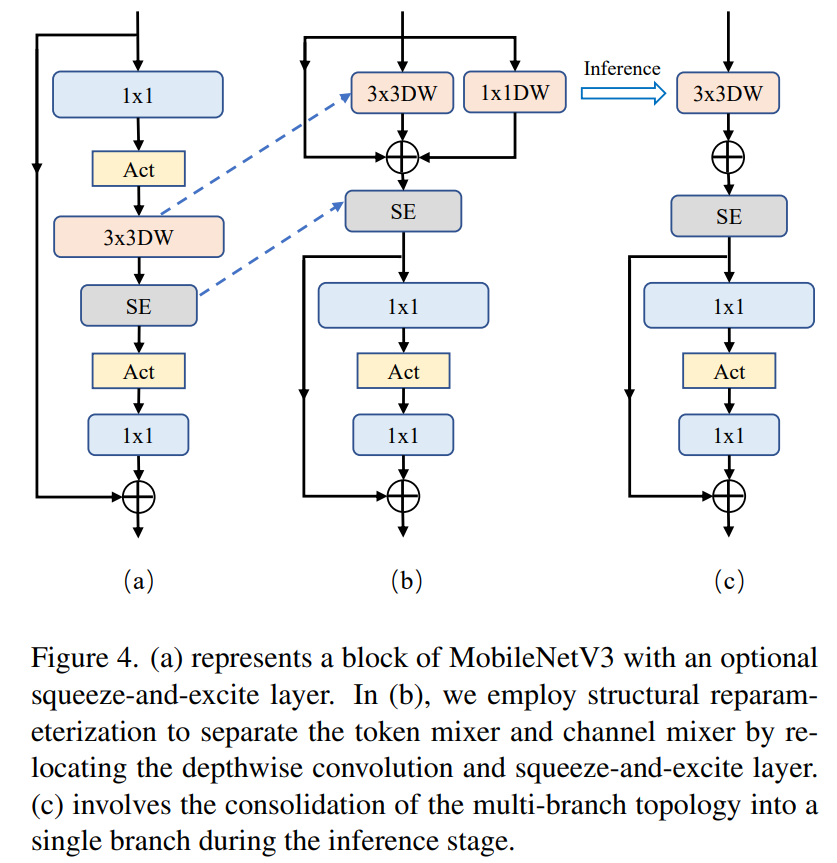

独立的token混合器和通道混合器。轻量级ViTs的块结构[24、26、36]包含一个重要的设计特点,即独立的token混合器和通道混合器[59]。根据最近的研究[58],ViTs的有效性主要源于它们通用的token混合器和通道混合器架构,即MetaFormer架构,而不是它们所配备的特定token混合器。根据这一发现,我们的目标是通过将MobileNetV3-L中的token混合器和通道混合器进行分离来模仿现有的轻量级ViTs。
具体来说,如图4(a)所示,原始MobileNetV3块包括一个1x1扩展卷积,后面跟着一个深度卷积和一个1x1投影层。残差连接将输入和输出连接起来。此外,挤压和激励模块可以可选地放置在扩展中的深度滤波器之后。1x1扩展卷积和1x1投影层使通道之间能够相互作用,而深度卷积促进空间信息的融合。前者和后者分别对应于通道混合器和token混合器。MobileNetV3 Block将token混合器和通道混合器结合在一起。因此,如图4(b)所示,我们将深度卷积移到上面以将它们分开。同时,我们使用结构化重参数化[11]在训练时为深度滤波器引入多分支拓扑以提高性能。挤压和激励模块也被移到深度滤波器之后,因为它依赖于空间信息交互。因此,我们成功地将MobileNetV3块中的token混合器和通道混合器分开。此外,如图4©所示,在推理期间,token混合器的多分支拓扑被合并成一个单一的深度卷积。这样我们就可以消除与跳过连接相关的计算和内存开销,这对于移动设备尤其有利。我们将这种Block称为RepViT Block,它可以将MobileNetV3-L的延迟降低到0.81ms,导致暂时性能下降到68.3%。

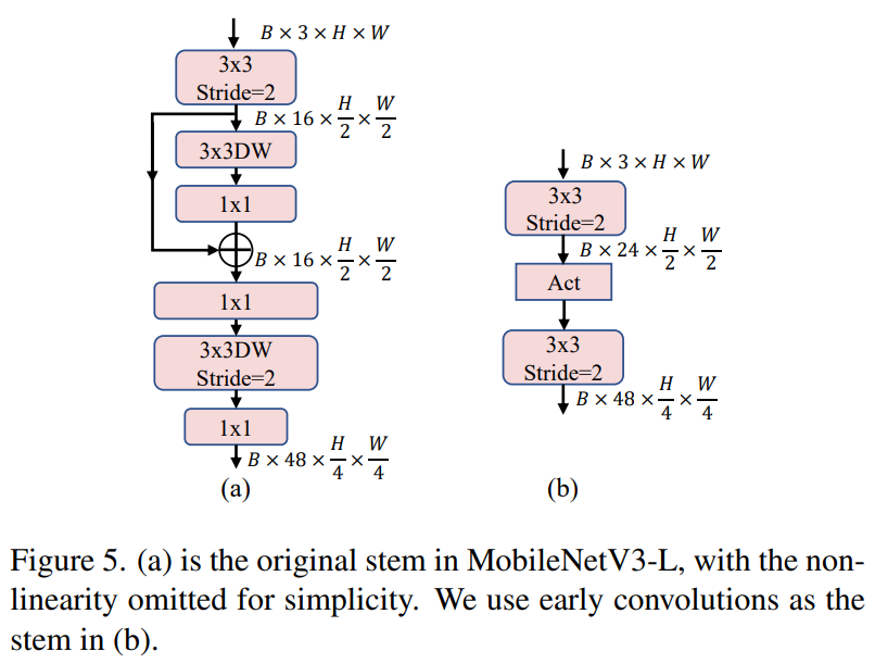

早期卷积用于stem。ViTs通常使用patchify操作作为stem,将输入图像分成不重叠的patch [13]。这个简单的stem对应于一个具有大内核大小(例如内核大小=16)和大步长(例如步长=16)的非重叠卷积。层次性ViTs [31、52]采用相同的patchify操作,但使用较小的4x4 patch。然而,最近在[55]中的研究表明,patchify操作导致ViTs的优化性能欠佳以及对训练方案敏感。为了解决这些问题,他们建议使用少量堆叠的步长为2的3x3卷积作为stem的替代架构选择,被称为早期卷积。这种方法随后被轻量级ViTs广泛采用[24、26、29]。相比之下,MobileNetV3-L利用一个更复杂的stem对输入图像进行4倍的下采样。如图5(a)所示,这个stem包括一个3x3卷积、一个深度可分离卷积和一个倒置瓶颈。然而,一个复杂的stem在移动设备上引入了显著的延迟瓶颈,特别是它必须以最高分辨率处理输入图像。作为一个折衷,MobileNetV3-L将初始滤波器的数量减少到16个,这反过来限制了stem的表现力。为了解决这个问题,我们将原始的stem替换为早期卷积,如图5(b)所示。虽然初始滤波器的数量增加到24个,但整体延迟降低到0.86ms。同时,这一步骤将top-1准确率带到73.9%。
我们现在将使用早期卷积作为stem。

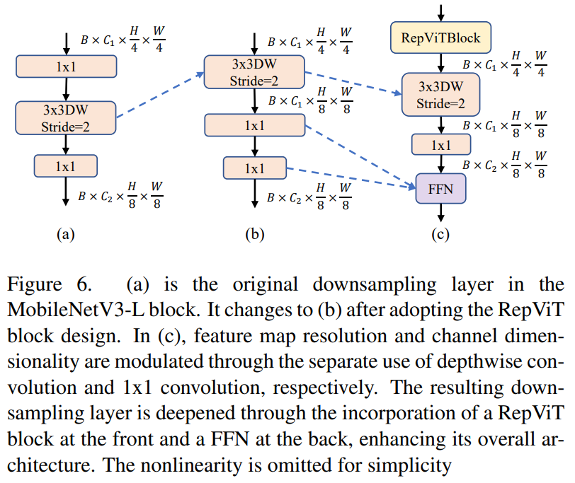

更深的下采样层。在ViTs中,空间下采样通常通过单独的patch合并层来实现。它对应于一个卷积核大小为4、步长为2的卷积。如[32]所示,单独的下采样层有助于增加网络深度并减轻因分辨率降低而导致的信息损失。例如,EfficientViT [29]采用三明治布局来加深下采样层,实现有效的子采样。相比之下,MobileNetV3-L通过在倒置瓶颈块中使用步长为2的深度卷积实现下采样,如图6(a)所示。应用RepViT块设计后,步长为2的深度卷积减小了空间分辨率,两个1x1卷积增加了通道数,如图6(b)所示。为了实现单独且更深的下采样层,我们首先采用一个1x1卷积来调制通道维度,它位于深度卷积之后,如图6©所示。因此,图6(b)中的两个1x1卷积的输入和输出可以通过残差连接连接起来,形成一个FFN。此外,我们还前置一个RepViT块来进一步加深下采样层,以减轻空间维度上的信息损失。这一步骤将top-1准确率提高到75.4%,同时延迟为0.96ms。
现在我们将利用更深层次的下采样层。

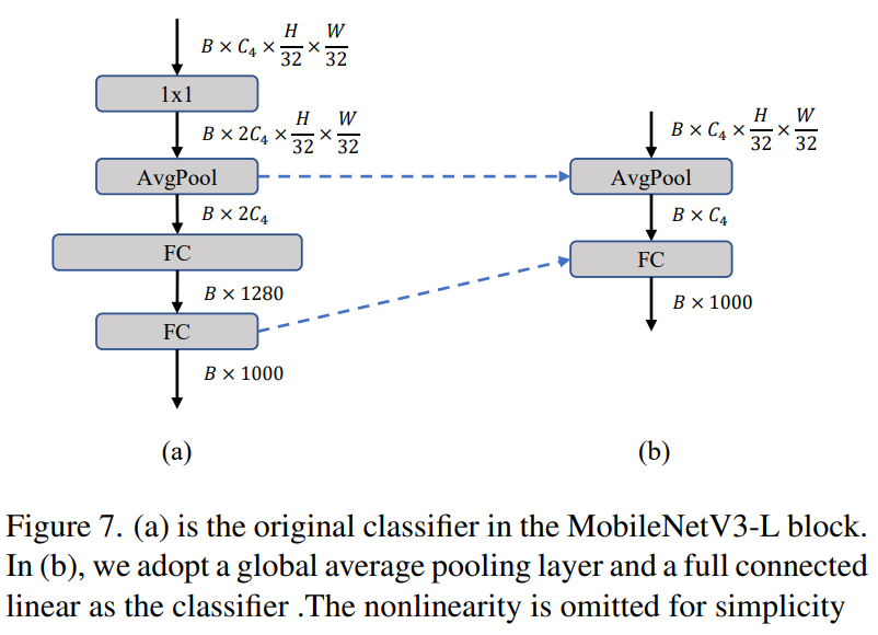

简单分类器。在轻量级ViTs [15、26、35]中,分类器通常由全局平均池化层和线性层组成。分类器处理通道数最多的特征图,因此这样一个简单的分类器对延迟友好,尤其是对于移动设备。相比之下,MobileNetV3-L采用了一个更复杂的分类器,它通过一个额外的1x1卷积和一个额外的线性层将特征扩展到更高维度的空间,为网络提供更强的拟合能力[6],如图7(a)所示。原始MobileNetV3-L的分类器中加入额外的层对于生成丰富的预测特征是至关重要的[19],尤其是考虑到最后阶段的输出通道较小。然而,它们反过来会导致移动设备的延迟瓶颈。由于最后阶段现在具有更多的通道,因此我们用一个简单的分类器替换它,即全局平均池化层和线性层,如图7(b)所示。这一步骤将延迟降低到0.77ms,同时top-1准确率为74.8%。
我们现在使用简单分类器。

核大小选择。卷积神经网络的性能和延迟往往受到卷积核大小的影响。例如,为了模拟长距离依赖关系,如多头自注意力(MHSA),ConvNeXt [32]采用了大核大小的卷积,并展示了显著的性能提升。同样,RepLKNet [10]展示了一个强大的范例,在CNN中使用超大的卷积核。然而,大核大小的卷积并不适合移动设备,因为它具有较高的计算复杂性和内存访问成本。此外,与3x3卷积相比,较大的卷积核通常不会被编译器和计算库高度优化[11]。MobileNetV3-L主要使用3x3卷积,只在某些块中使用少量的5x5卷积。因此我们用3x3卷积替换它们,将延迟降低到1.00ms,同时保持top-1准确率为76.9%。
我们现在将使用3*3卷积。
挤压激励层布置。与卷积相比,自注意力模块的一个优点是能够根据输入自适应权重,称为数据驱动属性[22,54]。作为一个通道注意力模块,SE层[21]可以弥补卷积在缺乏数据驱动属性方面的局限性,带来更好的性能[61]。MobileNetV3-L在某些块中包含SE层,主要关注后两个阶段。然而,如[42]所示,与具有较高分辨率映射的阶段相比,具有低分辨率映射的阶段从SE提供的全局平均池化操作中获得的精度收益较小。与此同时,除了性能提升,SE层还引入了不可忽视的计算成本。因此,设计了一种策略,在所有阶段以跨块的方式利用SE层,以最小的延迟增量实现精度效益的最大化,如图3所示。这一步使top-1准确率达到77.4%,延迟为0.87ms。
我们现在使用这个跨块SE层。这带来了我们的最终模型,即RepViT。

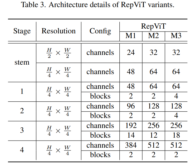

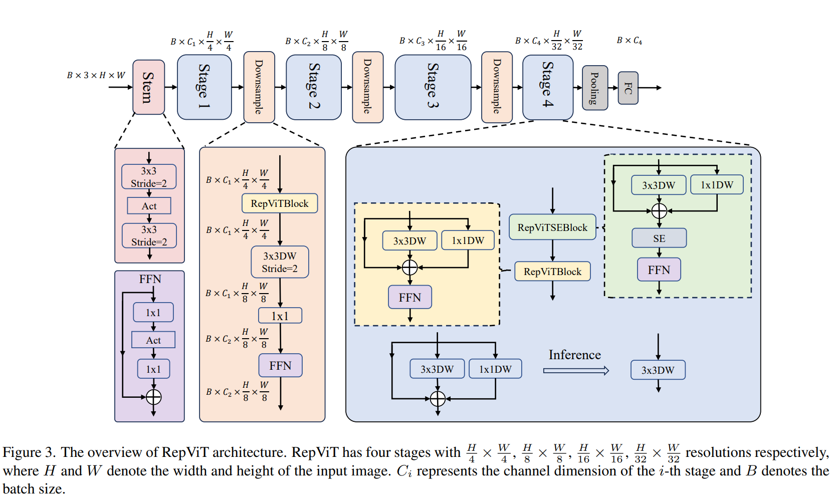

图3展示了RepViT的整体架构。借鉴[26、35],我们开发了多个RepViT变体,即RepViT-M1/M2/M3。RepViT-M1是应用于MobileNetV3-L的“现代化”过程的结果。不同变体之间的区别在于每个阶段的通道数量和Block的数量。附录A提供了RepViTs的结构细节。

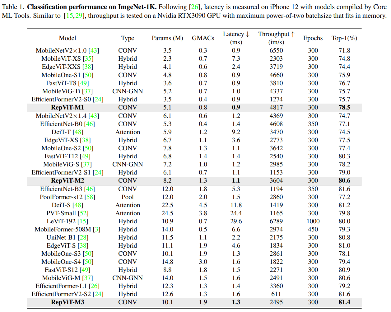

根据表1所示,RepViT在各种模型大小上均取得了SOTA的性能。与广泛使用的轻量级CNN相比,RepViT在准确率和延迟之间通常取得了更好的权衡。例如,在相同的延迟下,RepViT-M1比MobileNetV2x1.0的top-1准确率高出6.7%。它也比MobileOne-S1的top-1准确率高出2.6%。此外,对于较大的模型,RepViT-M3的运行速度比EfficientNet-B3快4倍,同时保持了相当的准确性。与传统的ViTs相比,RepViT在延迟方面显示了轻量级CNN的重要优势。例如,与DeiT-S相比,RepViT-M3的准确率更高(81.4% vs. 81.2%),但速度快了9倍。与轻量级ViTs相比,RepViT也表现出良好的准确率和延迟。在相当或较低的延迟下,RepViT-M1和RepViT-M3的top-1准确率分别比EfficientFormerV2-S0和EfficientFormer-L1高出2.8%和2.2%。这些实验结果表明,通过结合高效的架构设计,纯轻量级CNN能够在移动设备上优于现有的SOTA的轻量级ViTs。

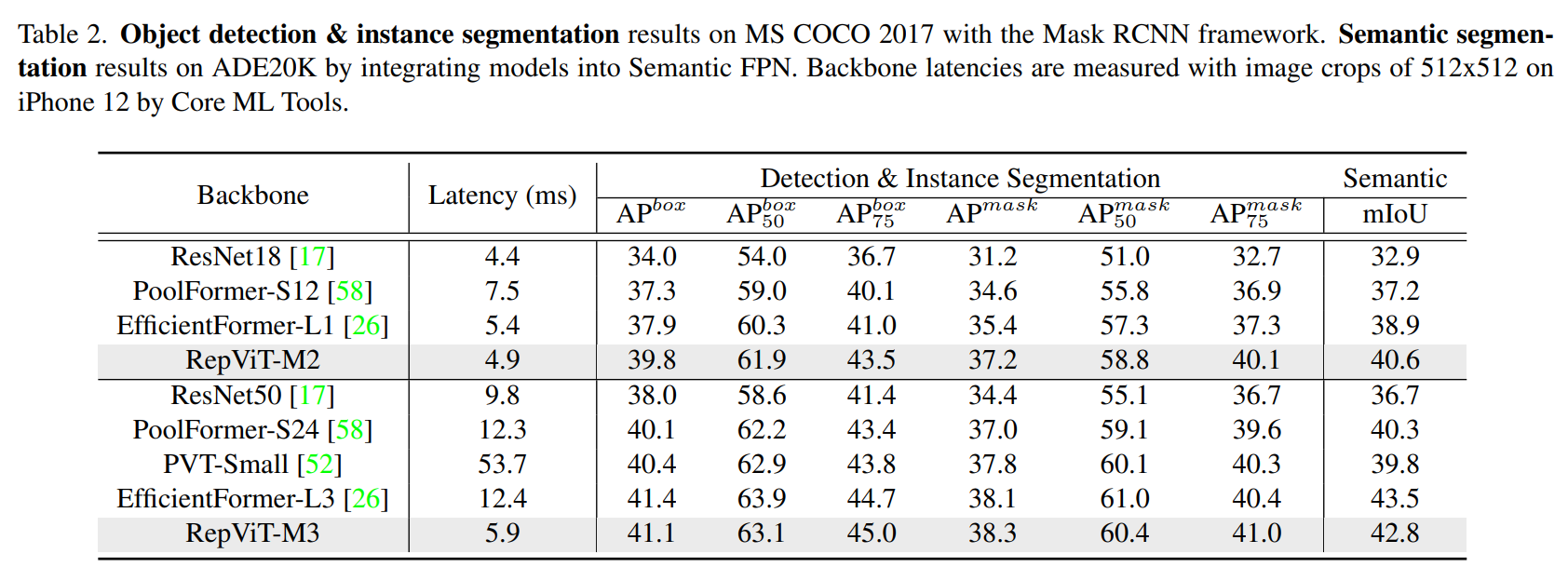

为了验证RepViT的迁移能力,我们在目标检测和实例分割任务上对其进行了评估。借鉴[24、26、37],我们将RepViT作为Mask-RCNN框架的主干网络,并在MS COCO 2017数据集上进行实验。我们使用预训练的ImageNet-1k权重初始化模型。我们采用AdamW优化器,初始学习率为2e-4,并使用标准分辨率(1333x800)训练模型12个epoch。主干网络的延迟在iPhone 12上使用iOS 16进行测量,输入图像裁剪为512x512。
如表2所示,在模型大小相似的情况下,RepViT在延迟、APbox和APmask方面一致优于CNN和ViT模型。具体来说,RepViTM2在APbox和APmask上分别优于EfficientFormer-L1主干网络1.9和1.8个点。对于较大的模型大小,RepViTM3在APbox和APmask上分别优于PoolFormer-S24 1.0和1.3个点,同时速度提高了2倍。与EfficientFormer-L3相比,它在APbox和APmask上取得了相当的性能,但延迟显着降低,这突显了轻量级CNN在处理高分辨率视觉任务时的延迟方面的优势。这些结果很好地证明了RepViT在迁移到下游视觉任务方面的优越性。
4.3、语义分割
我们在ADE20K上进行了实验,以进一步验证RepViT在语义分割任务上的性能。借鉴[24、26],我们将RepViT作为Semantic FPN框架的主干网络。我们使用在ImageNet-1K上预训练的权重初始化主干网络。我们在ADE20K上使用32的批量大小训练模型40K个迭代。我们采用AdamW优化器,并使用幂为0.9的多项式学习率调度。初始学习率设置为2x10e-4。我们使用标准分辨率(512x512)进行训练,并在验证集上报告单尺度测试结果。
如表2所示,RepViT在两种模型大小上始终展示了有利的mIoU-延迟权衡。例如,RepViT-M3在速度提高了1.6×的情况下,mIoU比ResNet50高出6.1。RepViT-M2与PoolFormer-S12相比,mIoU提高了3.4,同时延迟降低了三分之一。与EfficientFormer-L1相比,RepViT-M2和RepViT-M3的mIoU分别提高了1.7和3.9,同时表现出相当的延迟。这些结果表明了RepViT作为通用视觉主干网络的效力。

表3提供了RepViT变体的体系结构细节。
