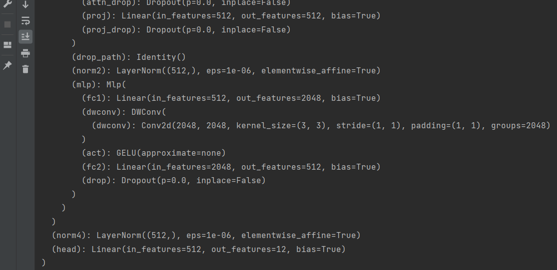

    model_ft.to(DEVICE)
    print(model_ft)
  • 设置模型为sgformer_s,由于预训练模型下载不下来,所以将pretrained设置为False。获取head的in_features,然后,指定head的输出数量为classes
  • 如果resume设置为已经训练的模型的路径,则加载模型接着resume指向的模型接着训练,使用模型里的Best_ACC初始化Best_ACC,使用epoch参数初始化start_epoch。
  • 如果模型输出是classes的长度,则表示修改正确了。

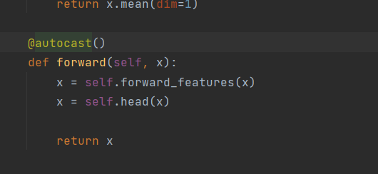

    注:torch.nn.DataParallel方式,默认不能开启混合精度训练的,如果想要开启混合精度训练,则需要在模型的forward前面加上@autocast()函数。
如果不开启混合精度则要将@autocast()去掉,否则loss一直试nan。

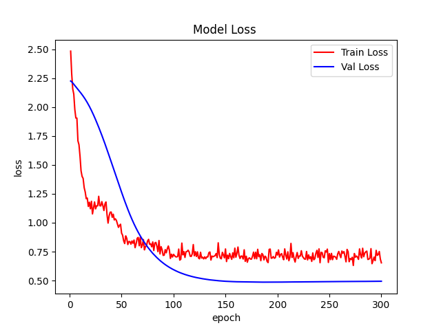

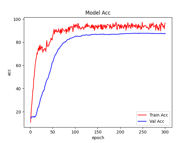

运行以及结果查看
完成上面的所有代码就可以开始运行了。点击右键,然后选择“run train.py”即可,运行结果如下:
在每个epoch测试完成之后,打印验证集的acc、recall等指标。
SG-Former测试结果:
请添加图片描述
请添加图片描述
