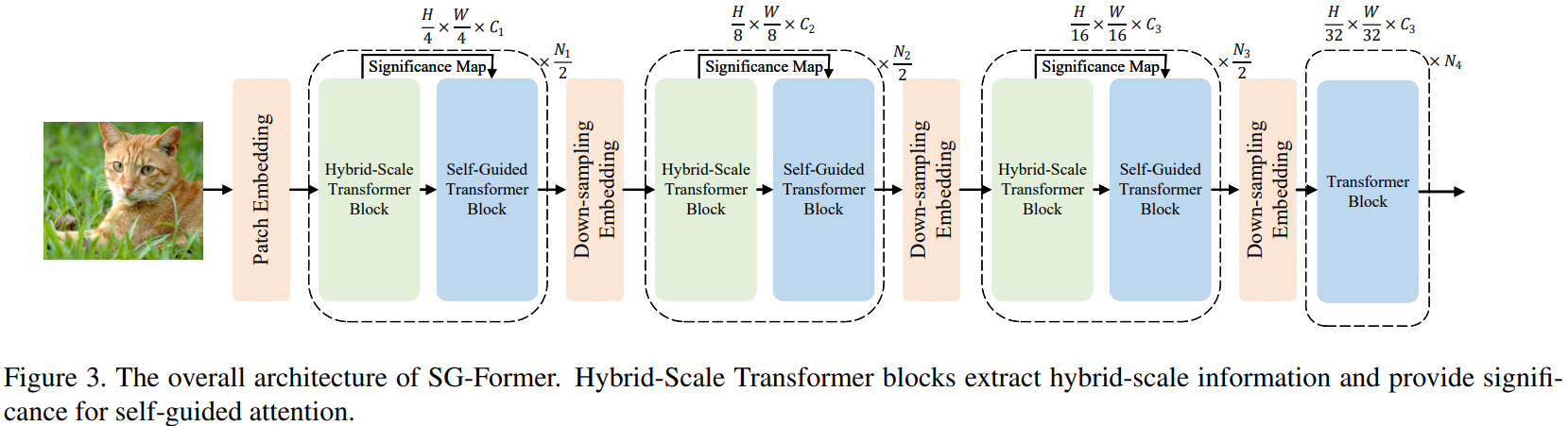

SG-Former的整体流程如图3所示。SG-Former与之前的CNN和Transformer模型共享相同的patch嵌入层和四阶段金字塔架构[17,53,27,9]。输入的图像X∈RH×W×3X∈R^{H×W×3}经过patch嵌入层以4×的速度下采样。在两个阶段之间存在一个以2×速率为下采样的层。因此,在第i阶段特征图的大小为H2i+1×W2i+1\frac{H}{2^{i+1}} \times \frac{W}{2^{i+1}}。除了最后一个阶段外,每个阶段都包含N个Transformer块,这些块由两种类型的块反复组成:(i)一个混合尺度Transformer块;(ii)一个自引导Transformer块。混合尺度自注意力提取混合尺度对象和多粒度信息,引导区域重要性;其细节将在第3.3节中介绍。自引导自注意力根据混合尺度Transformer块的重要性信息建模全局信息,同时在显著区域保持更精细粒度;其细节将在第3.2节中介绍。

如图3所示,前三个阶段使用我们提出的混合尺度或自引导Transformer块进行定制,而对于最后一个阶段,我们使用标准的Transformer块,类似于之前的Transformer模型[45, 11, 27, 9]。需要注意的是,前三个阶段中Transformer块的数量(即N_1、N_2和N_3)是偶数,而最后一个阶段中Transformer块的数量(即N_4)可以是偶数或奇数。

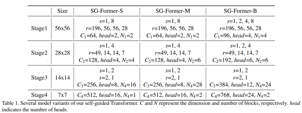

我们构建了三种尺寸的小型(SG-Former-S)、中型(SG-Former-M)和基础型(SG-Former-B)模型,以与其它Transformer进行公平比较。它们在不同方面的差异,包括通道数、注意力头数以及每个阶段的块数,详细地列在表1中。小型和中型模型在每个阶段都有两个尺度,而基础型模型在第一阶段有四个尺度,第二阶段有三个尺度。借鉴[9,40],我们还采用了卷积补丁嵌入、局部增强细节特定前馈层,为简化起见,这些细节未在公式中展示。

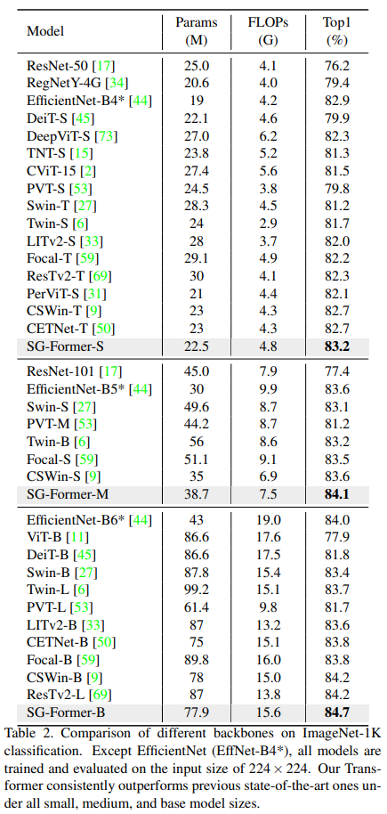

为了公平地与之前的方法进行比较,我们遵循相同的训练设置[45,9]。具体而言,所有模型在ImageNet-1K上训练300 epoch,输入分辨率为224×224,批处理大小为1024。对于优化,我们采用权值衰减为0.05,余弦学习率衰减为线性热身20次的AdamW优化器,将峰值学习率设置为1e3。对于数据增强和正则化,我们与CSWin[9]保持一致,包括RandAugment、指数移动平均、数据混合、标签平滑、随机深度和随机擦除。在推理过程中,我们调整大小并将裁剪中心设置为224×224。

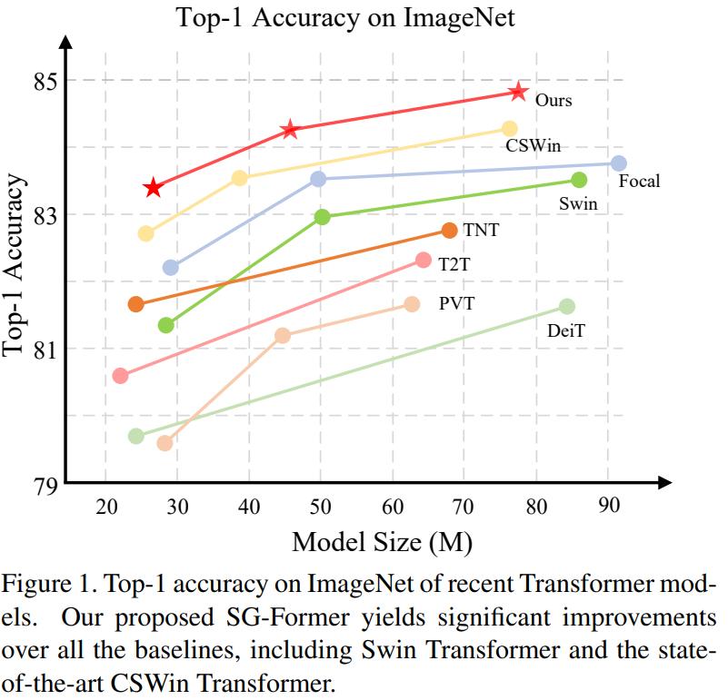

在表2中,我们将SG-Former与最先进的CNN和Transformer架构进行了比较。SG-Former在相似的参数和计算成本下始终优于竞争对手。具体来说,SG-Former在小型、中型和基础模型下分别实现了83.2%、84.1%和84.7%的Top-1准确率。将SG-Former主干网络与CNN主干网络进行比较,SG-Former主干网络是第一个超越之前最先进的基于CNN的主干网络EfficientNet的Transformer主干网络,而EfficientNet采用了神经网络架构搜索。尽管EfficientNet来自于神经网络架构搜索,但我们手动设计的SG-Former-S/M/B仍然实现了+0.3/+0.5/+0.6的Top-1准确率提升。
与基准Transformer DieT相比,我们的小型模型甚至通过+1.4显著优于基础模型,而参数和计算成本分别仅为基型的四分之一(86.6M→ 24.2M和17.6G→ 4.8G)。SG-Former S/M/B相对于Swin T/S/B实现了+2.0/+1.0/+1.2的性能提升。与最先进的Transformer CSWin相比,SG-Former S/M/B在相似的参数下实现了+0.5/+0.5/+0.4的性能提升。

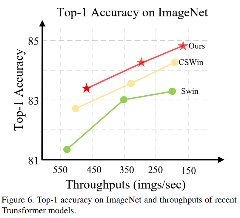

吞吐量和性能。通过实验和性能展示,如图6所示,我们在单个RTX 2080 Ti上评估了不同模型的吞吐量。SG-Former在相似的性能下是最快的,或者在相似的推断速度下具有最佳的性能。

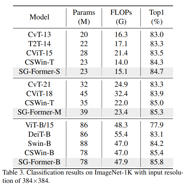

具有更高输入分辨率的分类。按照[9,27]的相同设置,我们将模型的输入分辨率调整为384× 384。使用ImageNet-1K上的预训练模型,输入分辨率为224×224,我们对其进行了30次微调。我们采用AdamW作为优化器,权重衰减为1e-8。学习率设为5e-6,随机下降路径设为0.4。
如表3所示,SG-Former在相似的参数下显著优于其对应模型。具体来说,我们的基础模型在性能上比Swin-B高出1.6。SGFormer-S/M/B分别比之前的最佳模型CSWin高出+0.4、+0.3、+0.4。

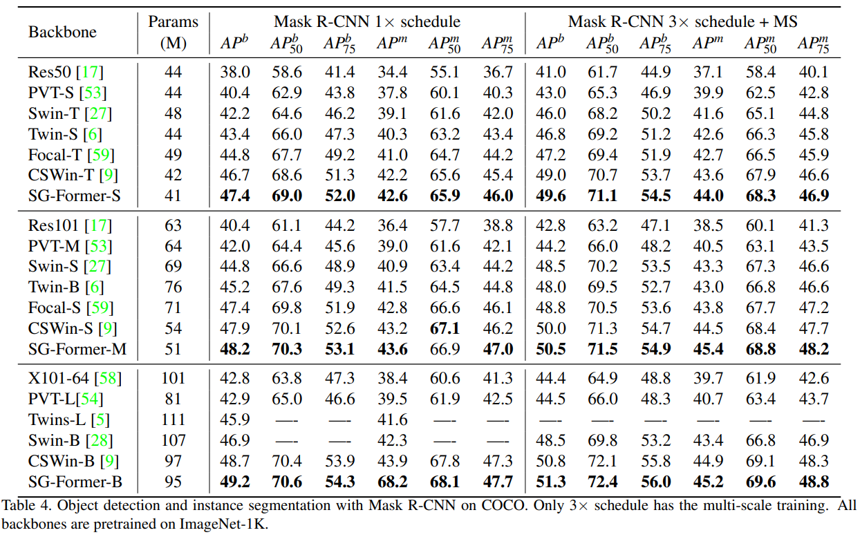

我们以ImageNet预训练作为初始化,Mask R-CNN[16]作为检测管道,评估SG-Former主干在目标检测和实例分割方面的性能。在COCO2017[24]上对所有模型进行训练和评估,其中118k图像用于训练,5K图像用于验证。我们遵循相同的设置[27,53,9],使用1x时间表进行12个epoch的训练,使用3x时间表进行36个epoch的训练。对于1x调度,我们进行单尺度训练,短边输入图像800张,长边输入图像不超过1333张。对于3 ×时间表,我们通过随机调整其短边的大小来使用多尺度训练[480,800]。我们将SG-Former骨干网与CNN骨干网进行比较:ResNet[17]、ResNeXt(X)[57]和Transformer骨干网Swin[27]、PVT[53]、Focal[59]、CSWin[9]、Twin[6]。
在表4中,我们报告了使用MaskRCNN[16]管道的结果,并分别将边界框mAP和掩码mAP作为对象检测和实例分割的评估指标。与CNN骨干网相比,我们的方法在ResNeXt上取得了令人难以置信的改进,在1x调度下提高了+6.4,在3x调度下提高了+6.9。与Transformer主干相比,SG-Former也显示出优势。SG-Former改进Swin Transformer(最知名的变压器)和CSWin Transformer(最先进的变压器)。这种优势来自于我们模型中保存更细粒度信息和全局接受域的能力。

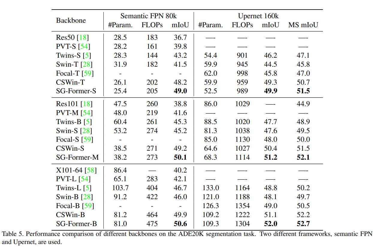

我们使用ADE20K数据集进一步评估SG-Former骨干网在语义分割上的性能。我们以语义FPN、UperNet为基本框架。ADE20K是一个广泛使用的语义分割数据集,有150个语义类别,包含20K张用于训练的图像和2K张用于验证的图像。在相同的设置[9]下,我们以Semantic FPN和Upernet为框架,通过mmsegmentation实现[7]。对于SemanticFPN,我们采用权重衰减为0.0001的AdamW作为优化器,对于80K次迭代,学习率也为0.0001。我们将mIoU作为评估指标。对于UperNet,我们采用权值衰减为0.01的AdamW作为优化器,迭代次数为160K,批大小为16。在训练开始时进行1500次迭代预热,学习率为6 × 10e-5,学习率线性衰减。增强包括随机翻转、随机缩放和随机光度量失真。训练时输入大小为512 × 512。对于SemanticFPN,我们采用权重衰减为0.0001的AdamW作为优化器,对于80K次迭代,学习率也为0.0001。我们以mIoU作为评价指标,报告了语义FPN的单尺度测试结果,以及UperNet的单尺度和多尺度测试结果。
我们在表5中报告了结果,SG-Former在相似的参数下优于所有竞争对手。具体来说,当使用Semantic FPN时,SG-Former取得了50.6 mIoU,并以10%的模型大小优势超越了Swin Transformer 4.6 mIoU。当框架为UperNet时,我们的SG-Former取得了52.7 mIoU,以3 mIoU优势超越了Swin。

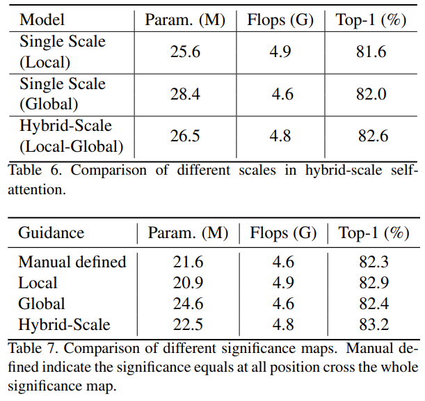

单尺度和混合尺度自注意力。我们的混合尺度Transformer块具有两个功能:1)利用混合粒度信息捕获和识别不同大小的对象;2)为自引导注意力提供混合尺度重要性证明,以便在显著区域聚合背景tokens并保留更细粒度的信息。
我们在表6中对利用混合粒度信息捕获和识别不同大小物体的功能进行了消融实验。单尺度(局部)表示没有token聚合,只有窗口注意力并且只有一个尺度,而单尺度(全局)表示聚合率足够大,sM × sM = H × W,自注意力在全球范围内执行并且也只有一个尺度。我们的混合尺度自注意力分别比局部注意力和全局注意力高出1.0和0.6。
显著性指导。为了评估显著性地图的影响,在每个模块中,我们将第一个混合尺度Transformer块保持不变,但在第二个自引导Transformer块中更改重要分数图源。我们手动将整个显著性图上的所有位置的显著性图定义为相等作为比较。混合尺度自注意力层提供具有混合尺度信息的显著性图,但我们仅使用全局尺度或局部尺度的显著性。
如表7所示,混合尺度的显著性优于手动定义的基线,该基线将所有区域的重要性等同对待,高出0.9。包含局部细粒度区域重要性信息的局部尺度显著性比包含全局粗粒度区域重要性信息的全局尺度显著性表现更好,而混合尺度显著性图在所有竞争对手中表现出色。
