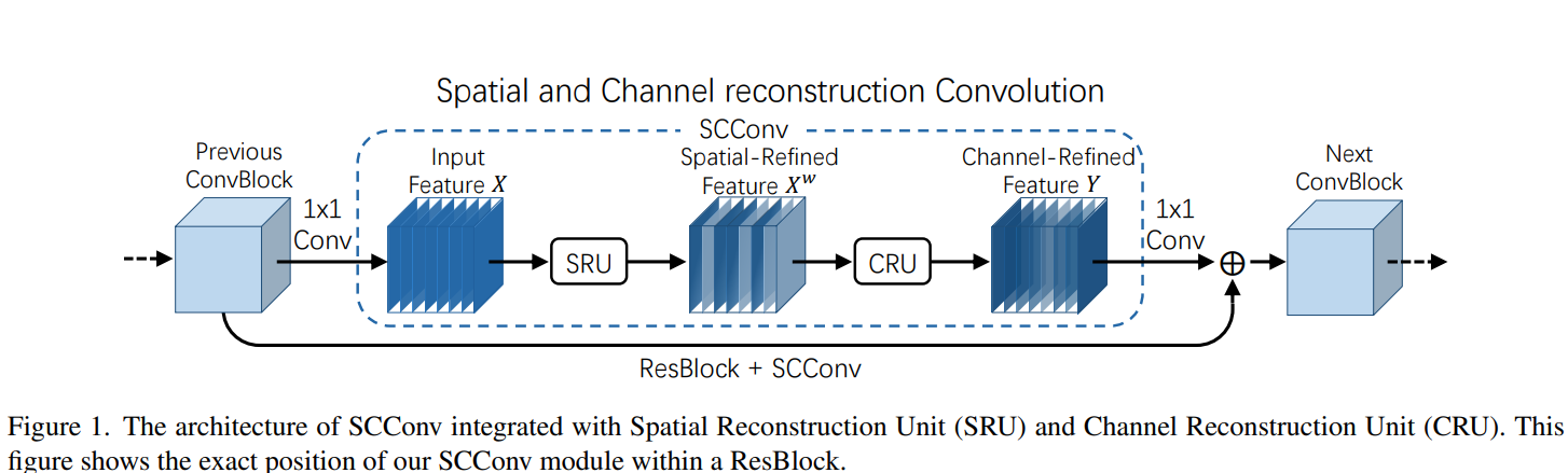

在本节中,我们将介绍如图1所示的SCConv,它由空间重构单元(SRU)和通道重构单元(CRU)两个按顺序放置的单元组成。具体而言,对于瓶颈残差块中的中间输入特征X,首先通过SRU操作得到空间细化特征Xw,然后利用CRU操作得到通道细化特征Y。在SCConv模块中利用特征之间的空间和通道冗余,可以无缝集成到任何CNN架构中,以减少中间特征图之间的冗余,并提高CNN的特征表示。

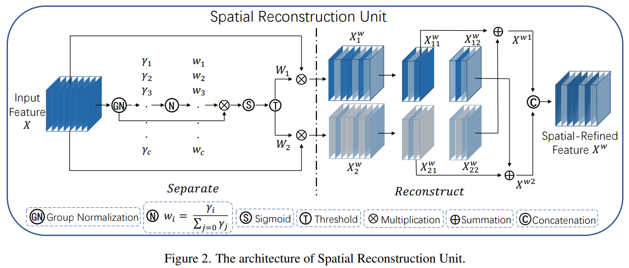

2.1、SRU用于空间冗余
为了利用特征的空间冗余性,我们引入了空间重构单元(SRU),如图2所示,采用分离-重构操作。分离操作旨在将信息丰富的特征图与与空间内容对应的信息较少的特征图分离。利用组归一化(GN)[29]层中的缩放因子来评估不同特征图的信息内容。具体来说,给定一个中间特征图X∈R N×C×H×W,其中N为批处理轴,C为通道轴,H和W为空间高度和宽度轴。我们首先通过减去均值µ除以标准差σ来标准化输入特征X,如下所示:
Xout =GN(X)=γX−μσ2+ε+β(1)X_{\text {out }}=G N(X)=\gamma \frac{X-\mu}{\sqrt{\sigma^{2}+\varepsilon}}+\beta \tag{1}
其中,μ和σ是X的均值和标准差,ε是一个为了稳定除法而添加的小的正数,γ和β是可训练的仿射变换。
注意到我们在GNG N层中利用可训练参数γ∈RC\gamma \in R^{C}来衡量每个批次和通道的空间像素的方差。更丰富的空间信息反映了更多的空间像素的变化,从而贡献更大的γ\gamma。归一化的相关权重Wγ∈RCW_{\gamma} \in R^{C}通过等式2获得,这表明了不同特征图的重要性。
Wγ={wi}=γi∑j=1Cγj,i,j=1,2,⋯ ,C(2)W_{\gamma}=\left\{w_{i}\right\}=\frac{\gamma_{i}}{\sum_{j=1}^{C} \gamma_{j}}, i, j=1,2, \cdots, C \tag{2}
然后通过sigmoid函数将由WγW_{\gamma}重新加权的特征图的权重值映射到范围(0,1)并通过阈值进行门控。我们将高于阈值的权重设置为1以获得信息丰富的权重W1W_{1},而将它们设置为0以获得非信息丰富的权重W2W_{2}(在实验中阈值设置为0.5)。获取WW的整个过程可以由等式3表示:
W=Gate⁡(Sigmoid⁡(Wγ(GN(X))))(3)W=\operatorname{Gate}\left(\operatorname{Sigmoid}\left(W_{\gamma}(G N(X))\right)\right) \tag{3}
最后,我们将输入特征XX分别乘以W1W_{1}和W2W_{2},得到两个加权特征:信息丰富的特征X1wX_{1}^{w}和信息较少的特征X2wX_{2}^{w}。这样我们就成功地将输入特征分为两个部分:X1wX_{1}^{w}具有信息丰富和表现力强的空间内容,而X2wX_{2}^{w}几乎没有信息,被视为冗余。
为了进一步减少空间冗余,我们提出了一种Reconstruct操作,将富含信息的特征与信息较少的特征相加,以生成更丰富的信息特征并节省空间。我们没有直接将这两个部分相加,而是采用交叉重建操作来充分结合加权的两个不同的信息丰富的特征,并加强它们之间的信息流。之后我们将交叉重建后的特征Xw1X^{w1}和Xw2X^{w2}连接起来以获得空间细化特征图XwX^{w}。Reconstruct操作的整体过程可以表示为:
{X1w=W1⊗X,X2w=W2⊗X,X11w⊕X22w=Xw1,X21w⊕X12w=Xw2,Xw1∪Xw2=Xw.(4)\left\{\begin{array}{c} X_{1}^{w}=W_{1} \otimes X, \\ X_{2}^{w}=W_{2} \otimes X, \\ X_{11}^{w} \oplus X_{22}^{w}=X^{w 1}, \\ X_{21}^{w} \oplus X_{12}^{w}=X^{w 2}, \\ X^{w 1} \cup X^{w 2}=X^{w} . \end{array}\right. \tag{4}
其中⊗\otimes表示逐元素相乘,⊕\oplus表示逐元素相加,∪\cup表示拼接。将SRU应用于中间输入特征XX后,我们不仅将信息丰富的特征与信息较少的特征分离,而且对它们进行了重构以增强代表性特征并抑制空间维度中的冗余特征。然而,空间细化特征图XwX^{w}在通道维度上仍然存在冗余。

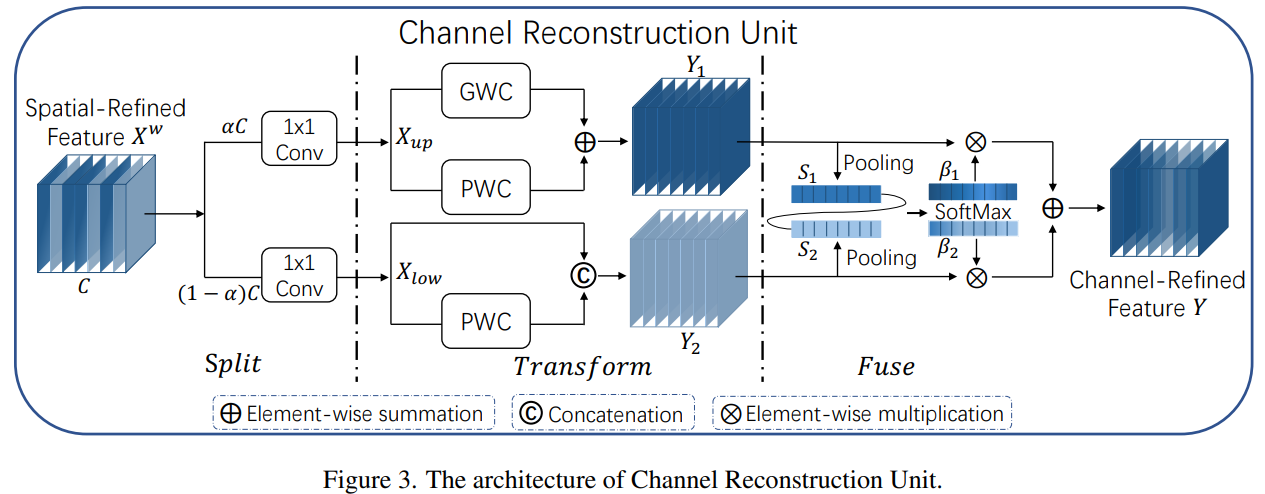

2.2. CRU用于通道冗余
为了利用特征的通道冗余,我们引入了通道重建单元(CRU),如图3所示,它利用了“分割-转换-融合”的策略。通常,我们使用重复的标准k \times k卷积来提取特征,导致一些相对冗余的特征图沿着通道维度。让我们Mk∈Rc×k×kM^{k} \in \mathbb{R}^{c \times k \times k}表示一个k \times k卷积核,X,Y∈Rc×h×wX, Y \in \mathbb{R}^{c \times h \times w}表示输入和卷积后的输出特征。一个标准卷积可以定义为Y=MkXY=M^{k} X。具体来说,我们将标准卷积替换为CRU,它通过三个运算符-Split、Transform和Fuse来实现。
Split:对于给定的空间细化特征Xw∈Rc×h×wX^{w} \in \mathbb{R}^{c \times h \times w},我们首先将XwX^{w}的通道分成两部分,其中一部分具有αC\alpha C个通道,另一部分具有(1−α)C(1-\alpha)C个通道,如图3中的分割部分所示,其中0≤α≤10 \leq \alpha \leq 1是一个分割比例。随后,我们进一步利用1 \times 1卷积来压缩特征图的通道以提高计算效率。这里我们引入一个压缩比例r来控制CRU的特征通道以平衡计算成本(实验中典型的r设置为2)。在分割和压缩操作之后,我们将空间细化特征XwX^{w}分为上部分XupX_{up}和下部分XlowX_{low}。
Transform:XupX_{up}被输入到上转换阶段,作为“丰富的特征提取器”。我们采用高效的卷积操作(即GWC和PWC)来代替昂贵的标准k \times k卷积来提取高级代表性信息,同时降低计算成本。由于稀疏卷积连接,GWC减少了参数和计算量,但切断了通道组之间的信息流。而PWC弥补了信息的损失并帮助信息在特征通道之间流动。因此,我们在相同的XupX_{up}上执行k×kk \times k GWC(在实验中我们将组大小g=2g=2)和1×11 \times 1 PWC操作。之后,我们将输出相加形成合并代表特征图Y1Y_{1},如图3中的Transform部分所示。上转换阶段可以表示为:
Y1=MGXup+MP1Xup(5)Y_{1}=M^{G} X_{u p}+M^{P_{1}} X_{u p} \tag{5}
其中MG∈Rαcgr×k×k×cM^{G} \in \mathbb{R}^{\frac{\alpha c}{gr} \times k \times k \times c},MP1∈Rαcr×1×1×cM^{P_{1}} \in \mathbb{R}^{\frac{\alpha c}{r} \times 1 \times 1 \times c}是GWC和PWC的可学习权重矩阵,Xup∈Rαcr×h×wX_{up} \in \mathbb{R}^{\frac{\alpha c}{r} \times h \times w}和Y1∈Rc×h×wY_{1} \in \mathbb{R}^{c \times h \times w}分别是上输入和输出特征图。简而言之,上转换阶段利用GWC和PWC在相同的特征图XupX_{up}上的组合来以较少的计算成本提取丰富的代表性特征Y1Y_{1}。
XlowX_{low}被输入到底部转换阶段,其中我们应用廉价的1×11 \times 1 PWC操作生成具有浅层隐藏细节的特征图,作为丰富特征提取器的补充。此外,我们重用特征XlowX_{low}以获取更多的特征图而不增加额外成本。最后,我们将生成的和重用的特征连接起来形成底部阶段的输出Y2Y_{2},如下所示:
Y2=MP2Xlow ∪Xlow (6)Y_{2}=M^{P_{2}} X_{\text {low }} \cup X_{\text {low }} \tag{6}
其中MP2∈R(1−α)cr×1×1×(1−1−αr)cM^{P_{2}} \in \mathbb{R}^{\frac{(1-\alpha) c}{r} \times 1 \times 1 \times\left(1-\frac{1-\alpha}{r}\right) c}是PWC的可学习权重矩阵,∪\cup是连接操作,Xlow∈R(1−α)cr×h×wX_{low} \in \mathbb{R}^{\frac{(1-\alpha) c}{r} \times h \times w}和Y2∈Rc×h×wY_{2} \in \mathbb{R}^{c \times h \times w}分别是底部输入和输出特征图。总之,底部转换阶段重用前面的特征XlowX_{low}并利用廉价的1×11 \times 1 PWC来获取具有补充详细信息的特征Y2Y_{2}。
融合:在进行转换之后,我们不是直接连接或添加两种类型的特征,而是利用简化的SKNet方法[18]自适应地合并上转换阶段和下转换阶段的输出特征Y1Y_{1}和Y2Y_{2},如图3的Fuse部分所示。我们首先应用全局平均池化(Pooling)来收集全局空间信息,通道统计信息Sm∈Rc×1×1S_{m} \in \mathbb{R}^{c \times 1 \times 1}计算如下:
Sm=Pooling⁡(Ym)=1H×W∑i=1H∑j=1WYc(i,j),m=1,2(7)S_{m}=\operatorname{Pooling}\left(Y_{m}\right)=\frac{1}{H \times W} \sum_{i=1}^{H} \sum_{j=1}^{W} Y_{c}(i, j), m=1,2 \tag{7}
接下来,我们将上部分和下部分的全局通道描述子S1S_{1}、S2S_{2}堆叠在一起,并使用通道注意力操作来生成特征重要性向量β1\beta_{1}、β2∈Rc\beta_{2} \in \mathbb{R}^{c},如下所示:
β1=es1es1+es2,β2=es2es1+es2,β1+β2=1(8)\beta_{1}=\frac{e^{s_{1}}}{e^{s_{1}}+e^{s_{2}}}, \beta_{2}=\frac{e^{s_{2}}}{e^{s_{1}}+e^{s_{2}}}, \beta_{1}+\beta_{2}=1 \tag{8}
最后,在特征重要性向量β1\beta_{1}、β2\beta_{2}的指导下,通过以通道的方式合并上特征Y1Y_{1}和下特征Y2Y_{2}来获得通道精细化特征YY,如下所示:
Y=β1Y1+β2Y2(9)Y=\beta_{1} Y_{1}+\beta_{2} Y_{2} \tag{9}
简而言之,我们采用CRU,使用Split-Transform-and-Fuse策略,以进一步减少空间细化特征图XwX^{w}在通道维度上的冗余。此外,CRU通过轻量级卷积操作提取丰富的代表性特征,同时使用廉价操作和特征重用方案进行冗余特征的处理。总体而言,CRU可以单独使用或与SRU操作结合使用。通过以顺序方式排列SRU和CRU,建立了提出的SCConv,它具有高效率且能够替代标准卷积操作。

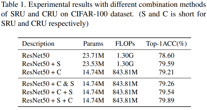

SRU和CRU。我们的SCConv模块包括一个空间重构单元(SRU)和一个信道重构单元(CRU)。首先,我们只在ResNet50上应用SRU或CRU来检查单个单元的效率。如表1所示,仅嵌入SRU (ResNet50+S)可以在不增加FLOPs的情况下获得近1%的改进,而仅嵌入CRU (ResNet50+C)可以节省38%的参数和FLOPs, Top-1精度提高0.8%。结果表明,单单元嵌入模型显著提高了识别精度。此外,我们比较了SRU和CRU的三种不同排列方式:顺序空间通道(S+C),顺序通道空间(C+S)和并行使用两个单元(C&S)。我们发现空间一阶(S+C)比其他组合方法获得了最好的精度。因此,我们采用顺序空间优先组合(S+C)策略来制定我们的SCConv,进一步提高模型性能。

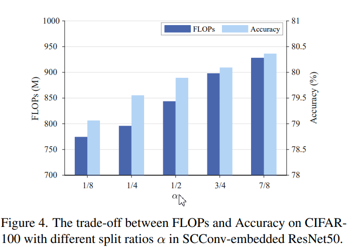

分割比α的分析。为了探究CRU模块中不同分裂比α的影响,我们将分裂比从1/8逐渐变化到7/8,并比较了CIFAR-100上的精度和FLOPs。如图4所示,scconvo嵌入ResNet50的准确率随着分割比α的增加而上升。α值越高,表示模型在CRU变换阶段可以获得更丰富的特征信息,从而提高模型的整体性能。当α = 1/2时,整个网络达到最佳的flops - accuracy权衡。因此,在接下来的实验中,我们采用SCConv的最佳分割比α = 1/2,以更好地权衡性能和效率。

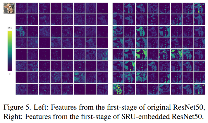

可视化。为了探索所提出的SRU方法的特征表示,我们在图5中可视化了原始ResNet50和嵌入SRU的ResNet50的第一阶段的特征映射。可以看出,与原始ResNet50相比,嵌入sru的ResNet50的特征模式更加丰富。在减少冗余特征的同时,强化了代表性特征,使之多样化。可视化显示了SRU能够生成具有代表性和表现力的特征

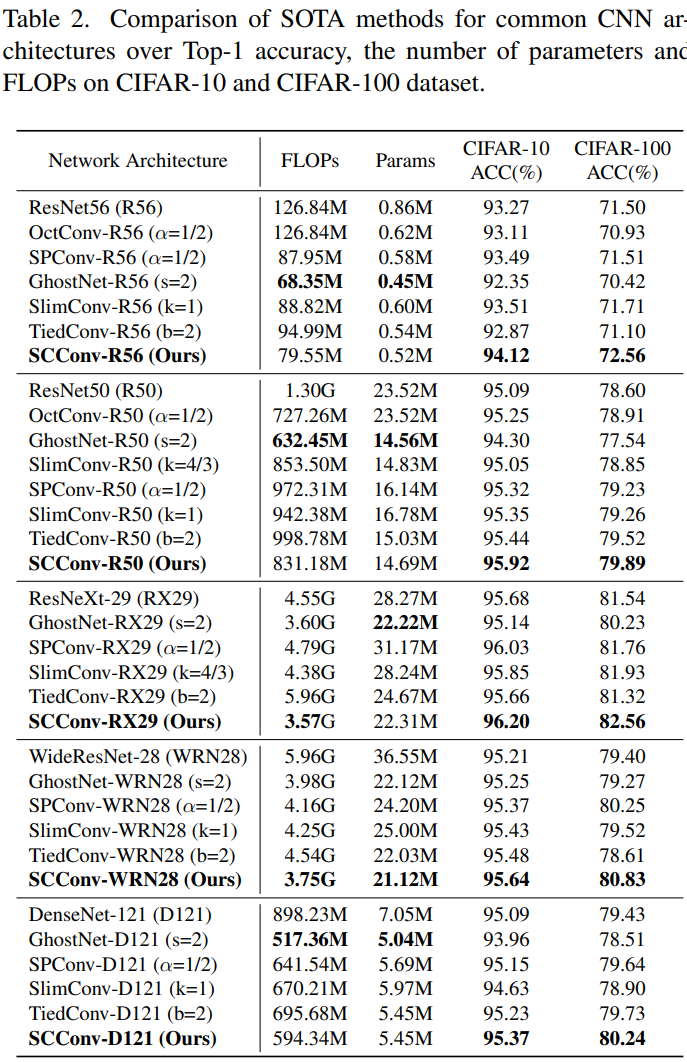

在研究了所提出的scconvv模块的高效特征学习结构之后,我们继续在各种基线模型上评估scconvv嵌入式架构,并进一步在CIFAR-10和CIFAR-100数据集上与SOTA方法在分类精度、参数数量和FLOPs方面进行比较。相关的SOTA方法包括OctConv[3]、GhostNet[8]、SPConv[32]、SlimConv[23]、TiedConv[28]。所有的实验都是用相应的卷积方法替换原有的卷积层来完成的。
如表2所示,在所有情况下,我们的SCConvembedded模型在准确性方面优于所有先前的网络。对于ResNet-56模型,scconvr - r56只需要对应ResNet56的62.7%的参数和FLOPs,而在两个数据集上的精度都提高了1%以上。对于ResNet-50模型,scconvr - r50达到了更好的准确度(接近1%和1.3%),但大约37%的参数和34%的FLOPs比对应的CIFAR-10和CIFAR-100上的ResNet50降低。此外,scconvr - r50的计算成本与slimconvr - r50相同,但精度提升幅度更高(超过1%)。为了显示所提出方法的通用性,我们将SCConv和其他SOTA方法应用于ResNeXt-29, WideResNet-28和DenseNet-121。可以看出,与其他具有可比模型计算的作品相比,嵌入sccv的模型仍然具有优越的性能。例如,scconvr - rx29在计算与GhostNet-RX29相当的情况下,精度提高了2.3%以上。scconvr - wrn28比slimconvr - wrn28具有更好的精度(近1.3%),同时节省了11.7%和15.5%的参数和FLOPs。

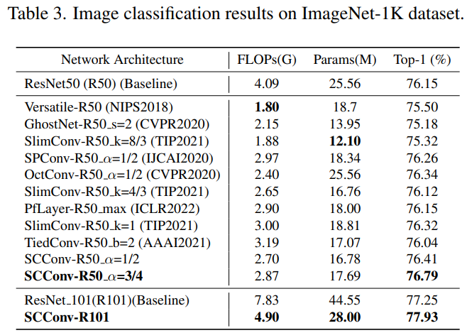

我们在ImageNet1K数据集上对ResNet50进行了实验,将我们的方法与最近的SOTA方法(包括OctConv [3], SPConv [32], GhostNet [8], SlimConv [23], PfLayer [7], TiedConv[28]等)的性能进行了比较。注意,我们只是用相应的卷积方法替换瓶颈3 × 3卷积。如表3所示,我们的sccon - r50 α=1/2与ResNet50模型相比,计算量减少了34.4%,准确率提高了0.26%。当我们进一步将分割比α增加到3/4时,我们的方法在精度增长方面获得了优于所有其他最先进方法的性能。
例如,SCConv-R50 α=3/4实现了超过0.6%的精度提高,而计算与PfLayer-R50 max相当。此外,SCConv-R50 α=1/2比SlimConv-R50 k=4/3具有更好的性能。为了进一步证明SCConv的有效性,我们将其嵌入到深度模型ResNet101中。我们的SCConv-R101在计算成本接近62%的情况下,比基线模型的精度提高了0.68%

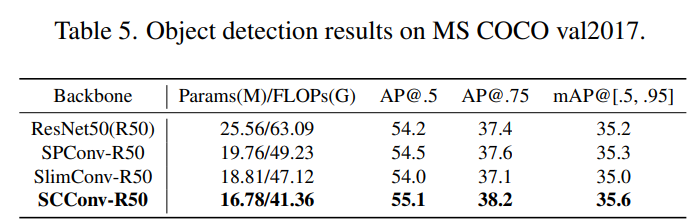

为了进一步评估SCConv的泛化能力,我们在两个数据集上进行了目标检测任务的实验。采用一级retanet[20]作为检测框架。我们采用ResNet-50、ResNet-101骨干网,scconvn嵌入模型作为骨干网特征提取器的替代。

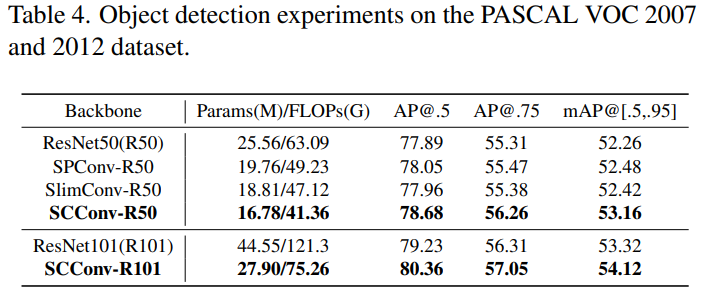

对于PASCAL VOC数据集,如表4所示,AP@[.5]使用SCConv-R50和 SCConvR101的 SCConvR101 分别为78.68%和80.36%,分别比原ResNet50和ResNet101分别提高了0.8%和1.1%,参数和FLOPs分别降低了34.1%和37%。对于MS COCO数据集,如表5所示,AP@[。[5] SCConv-R50的RetinaNet 为55.1%,优于原始ResNet-50 0.9%,超过22G FLOPs下降。
此外,我们的方法在两个数据集上始终超过当前最先进的方法。例如,mAP@[.5,.95]在PASCAL VOC和MS COCO数据集上,SCConv-R50比SlimConv-R50分别高出近0.8%和0.6%。总之,这些结果证明SCConv模块不仅带来了性能的提高,而且帮助网络用更少的参数学习到更好的代表性特征,使得在资源有限的设备上部署目标检测成为可能。
