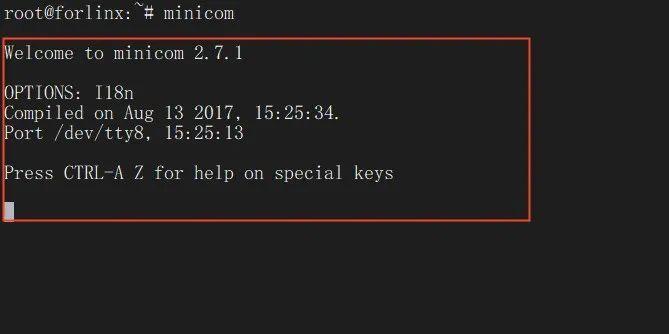

测试方法
烧录到板子后,在终端启动minicom,验证下是否安装上。如下:
从上图红框可以看出,通过终端命令启动了minicom,说明我们在QEMU中安装成功了,至此Ubuntu文件系统定制就做完了。
通过这种方法可以个性化的定制属于自己文件系统,安装自己所需软件,也可以根据自己需求将出厂不需要的软件用相同的方式卸载掉,这样既能减少工作量,又利于批量化生产。
