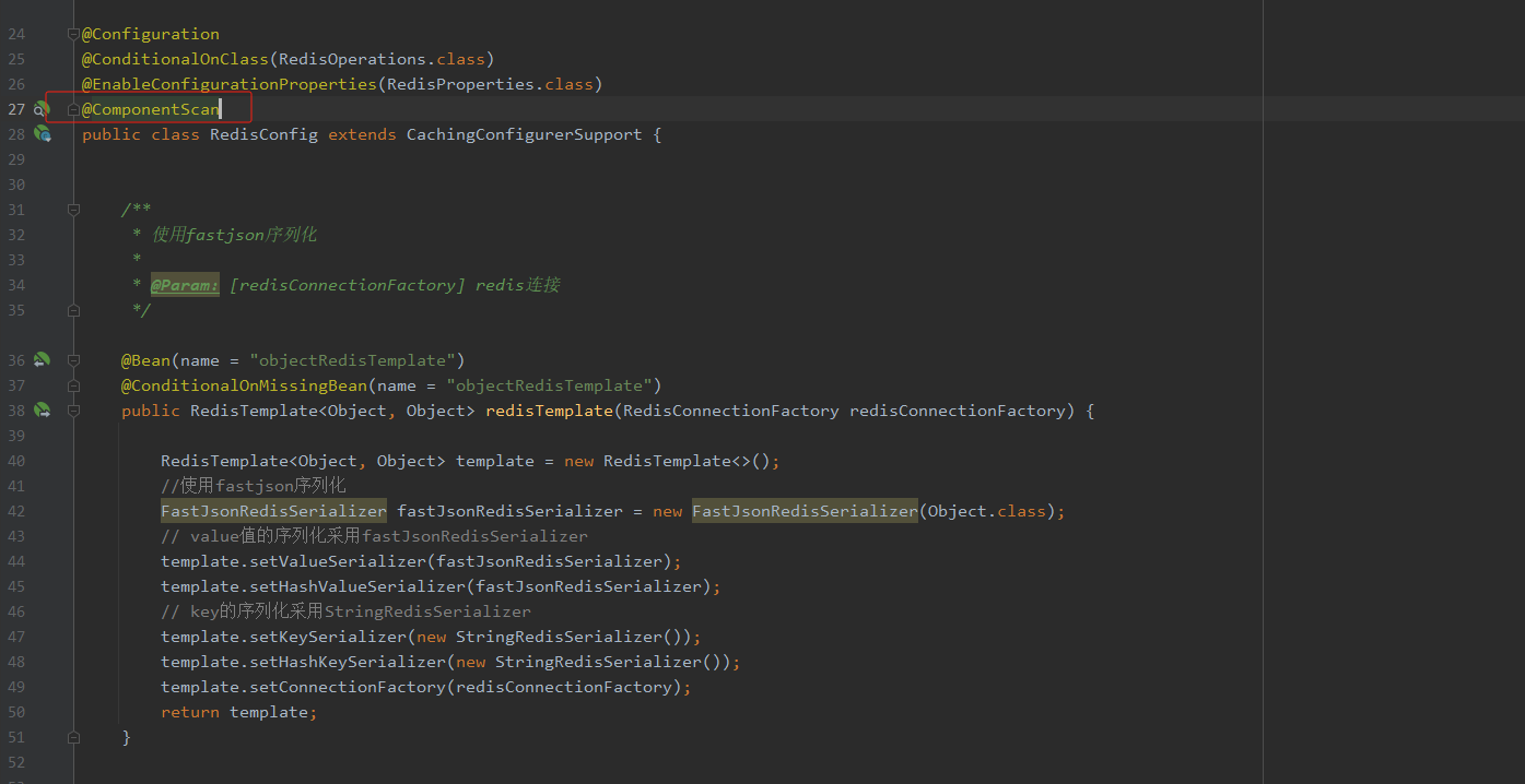

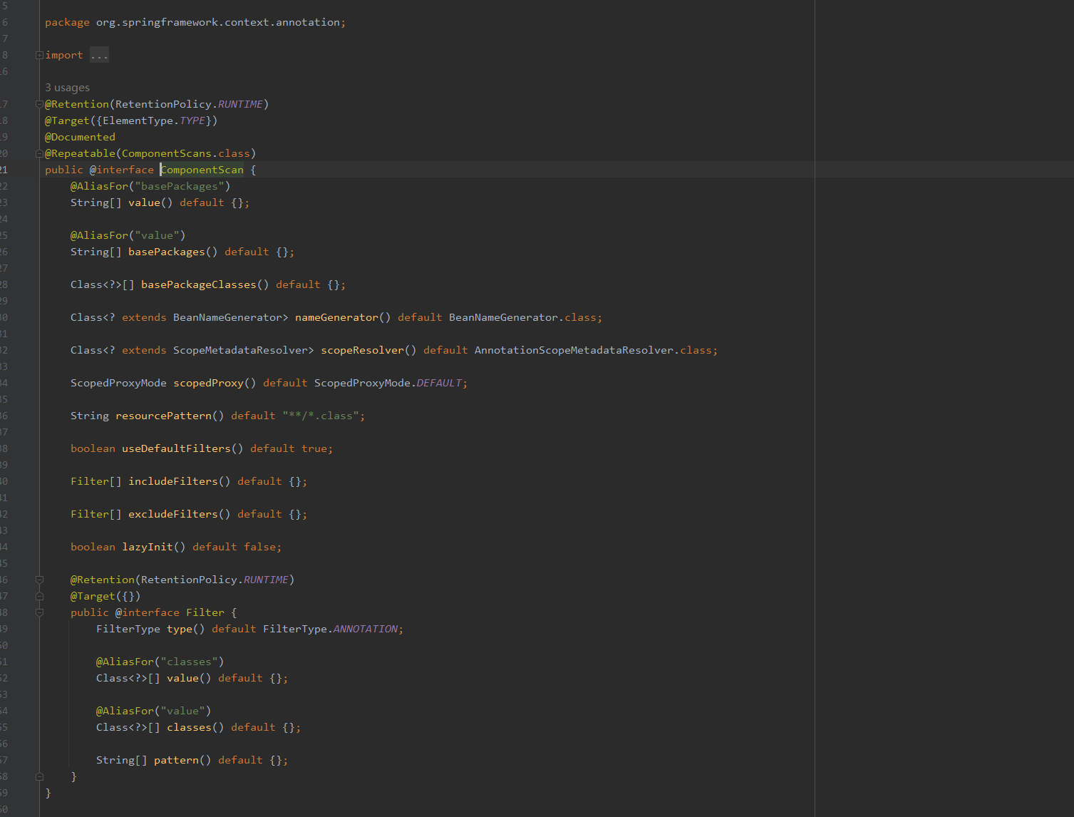

并附上部分相关注解源码截图,这里我就简单给附上,感兴趣的同学可以扒扒源码,深入去学习下开源框架的设计构思及理念,这也是掌握一个架构的核心目标,但是基础一般或者零基础的同学,建议先从使用上深入,而不是一口吃掉一个胖子,得不偿失。
