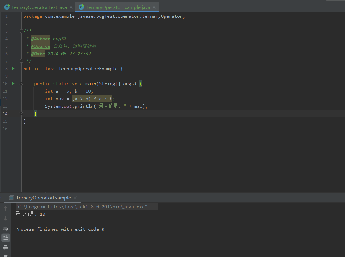

示例代码
package com.example.javase.bugTest.operator.ternaryOperator;
 * @Author bug菌
 * @Source 公众号:猿圈奇妙屋
 * @Date 2024-05-27 23:32
public class TernaryOperatorExample {
        int a = 5, b = 10;
        int max = (a > b) ? a : b;
        System.out.println("最大值是: " + max);
代码解读:
  根据如上代码作出如下解析,以便于同学们更好的理解与掌握它:
  这段代码演示了Java中的三元运算符的使用。首先,定义了两个整型变量a和b,并初始化为5和10。接下来,利用三元运算符判断a是否大于b,如果是,则将a的值赋给max,否则将b的值赋给max。最后,打印输出max的值作为最大值。运行结果为"最大值是: 10"。
  本地实际运行结果展示如下,有条件的同学们也可以自己本地实践一下。
解析
  • ab 分别赋值为5和10。
  • 三目运算符判断 a > b,结果为 false,因此返回 b 的值,即10。
  • 输出结果为:最大值是: 10

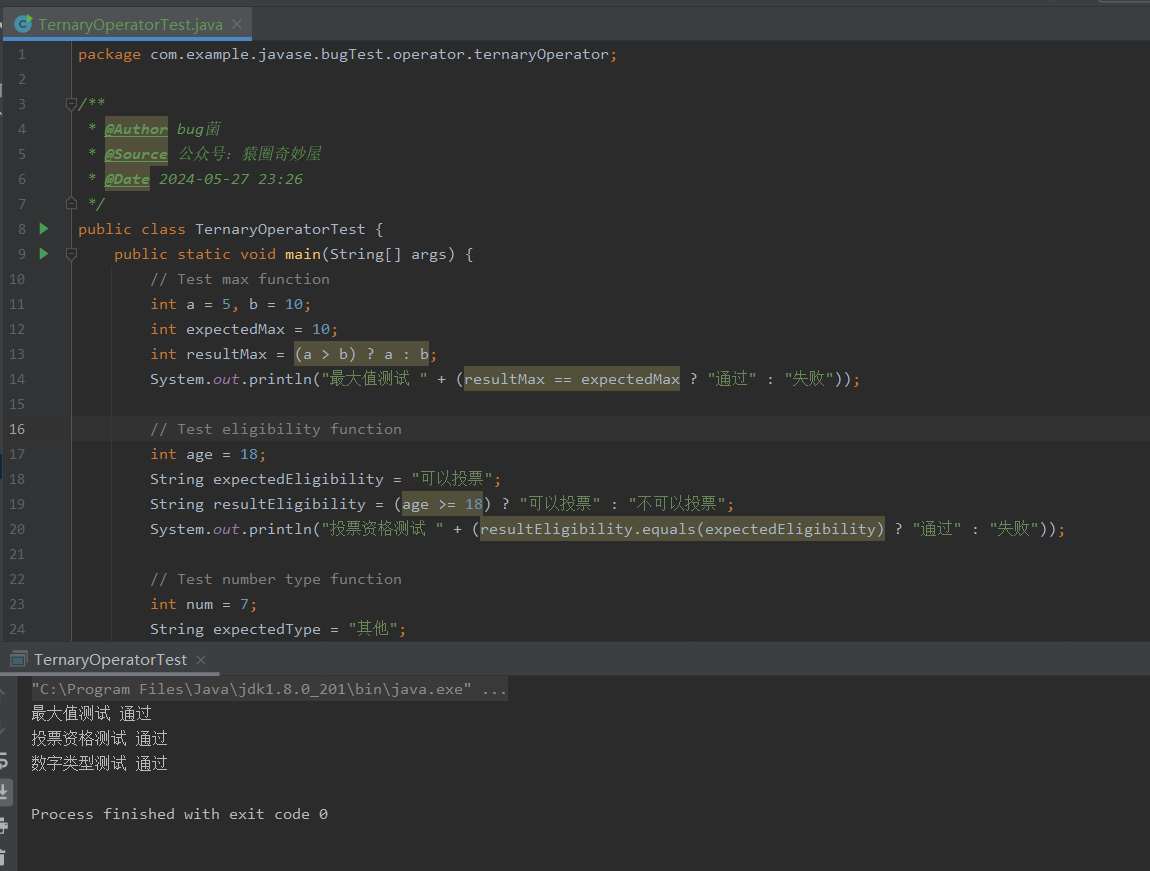

测试用例
 * @Author bug菌
 * @Source 公众号:猿圈奇妙屋
 * @Date 2024-05-27 23:26
public class TernaryOperatorTest {
        // Test max function
        int a = 5, b = 10;
        int expectedMax = 10;
        int resultMax = (a > b) ? a : b;
        System.out.println("最大值测试 " + (resultMax == expectedMax ? "通过" : "失败"));
        // Test eligibility function
        int age = 18;
        String expectedEligibility = "可以投票";
        String resultEligibility = (age >= 18) ? "可以投票" : "不可以投票";
        System.out.println("投票资格测试 " + (resultEligibility.equals(expectedEligibility) ? "通过" : "失败"));
        // Test number type function
        int num = 7;
        String expectedType = "其他";
        String resultType = (num % 2 == 0) ? "偶数" : (num % 3 == 0) ? "是3的倍数" : "其他";
        System.out.println("数字类型测试 " + (resultType.equals(expectedType) ? "通过" : "失败"));
测试结果
  针对如上测试代码,这里我本地进行实际测试一波,结果仅供参考,有条件的同学们也可以自己本地实践一下。
测试代码解析
  针对如上测试代码,这里我再具体给大家讲解下,希望能够更透彻的帮助大家理解。
  这段代码演示了三元操作符的使用。首先,定义了两个整数变量a和b,然后使用三元操作符判断a和b的大小关系,将较大的值赋给resultMax变量。接下来,定义了一个年龄变量age,使用三元操作符判断年龄是否满足投票资格的条件,将结果赋给resultEligibility变量。最后,定义了一个数字变量num,使用三元操作符判断num的类型,并将结果赋给resultType变量。每个测试都会打印出结果,并与预期结果进行比较,如果相等则通过,否则失败。
  总的来说,这段代码展示了如何使用三元操作符进行条件判断和赋值操作,希望能够给初学者带来更有实践性的学习例子。
